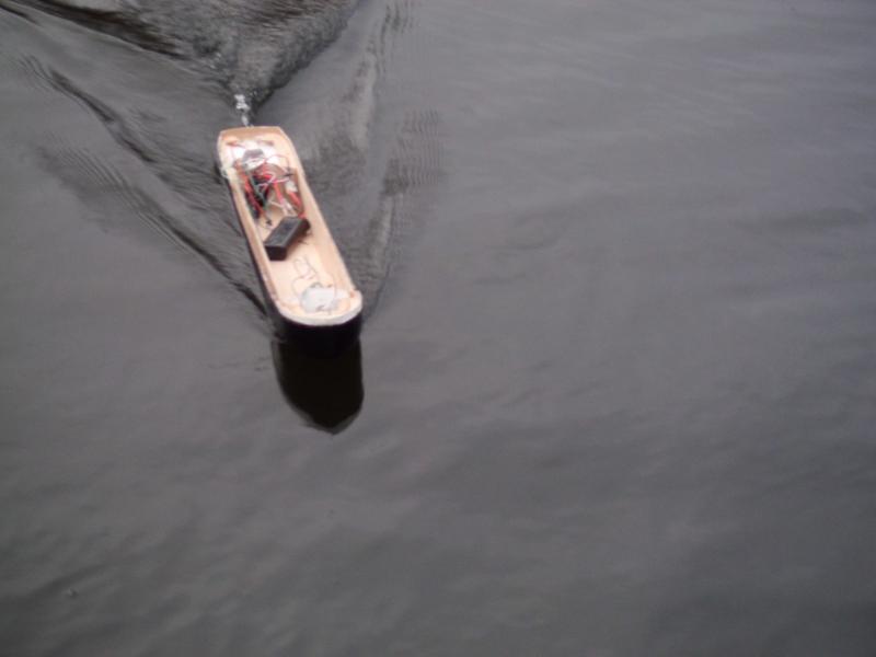

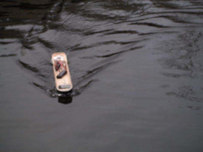

even varen... gewoon alles dr in gegooit en gaan met die:banana:
full
full
best lastig... varen en foto's maken tegelijk:rolleyes:
het schroefwater valt hier wel mee:rolleyes:hier zit het kleine schroefje er onder om normaal te kunnen varen:) (op schaal18mm,de schroef die er nu onder zit is 25mm en heb er ook nog 1 van 31mm( afgetopt))vanaaf even mn boegschroef getest zoals aanbevolen met een extra accupakje in serie. toerental ging erg omhoog dus maar weer even een proefvaart maken als de accu's weer zijn opgeladen:Den de wind is afgenomen:?
