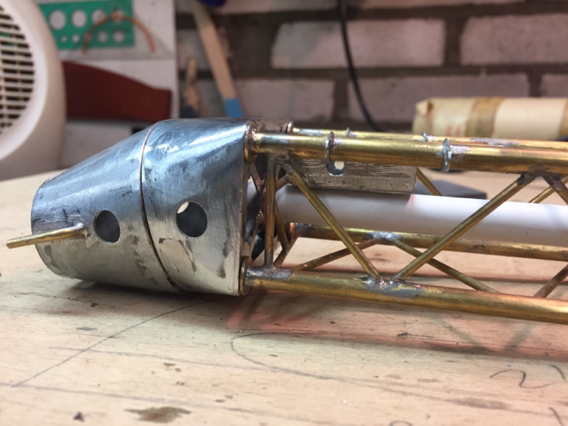

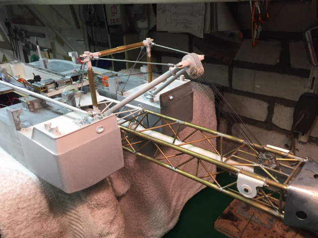

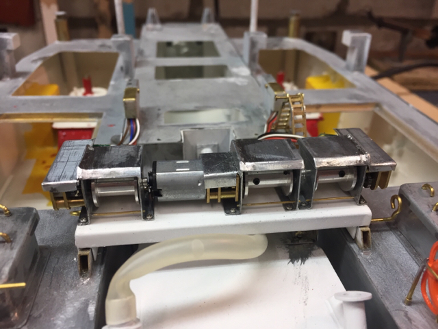

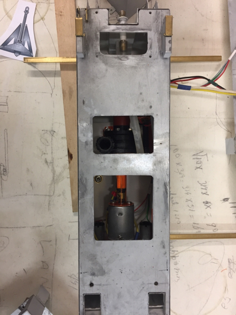

De cutterladder is klaar en alles eraan werkt. De lieren voor het verhalen rollen individueel op en af en kunnen ook synchroon op en afwinden.
De hijslier laat de ladder zakken en kan m ophijsen.
En de motor voor de snijkop werkt (ook onderwater!!!)

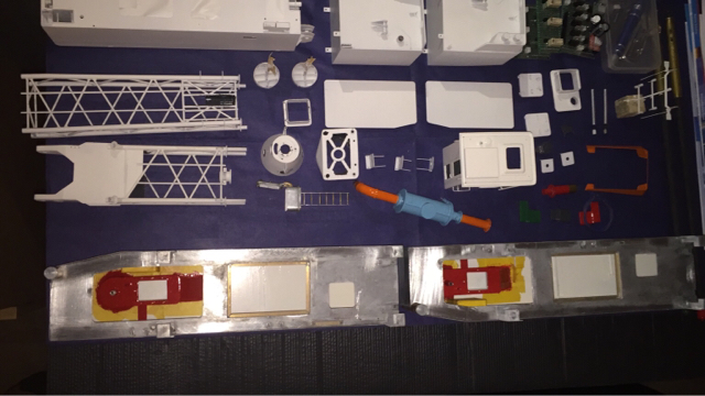

Alle onderdelen van de snijkopzuiger zijn nu klaar en dus wordt het tijd om alles in de primer te zetten.
Hallo modelbouwers,
De alle onderdelen staan nu in de primer. En sommige delen zijn al voorzien van de eindkleuren zoals de cabine, de voortstuwing, spudpalen en de binnenkant van de pontons.
De onderdelen laten we zon week goed drogen en dan gaat de eerste eind kleur erop.

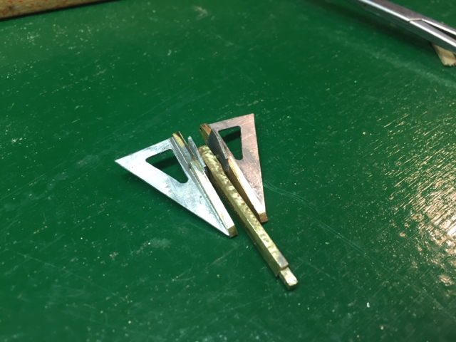

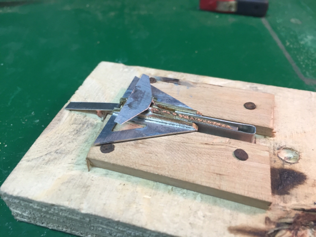

In de tussentijd geeft dit de gelegenheid om de delta flipper ankers te bouwen.
We hebben al eens eerder een messing/zink variant gebouwd van 9000 kg schaal 1:50 maar nu moet er drie van 350 kg gebouwd worden schaal 1:32. Het anker is dan ongeveer 40 mm breed en 45 mm hoog.
Er zijn er twee nodig voor het verhalen en een derde als reserve. Ook kan deze gebruikt worden wanneer er zand wordt gewonnen zonder de gebruik te maken van de spudpalen (ook wel bekend als de Christmas tree mooring).
