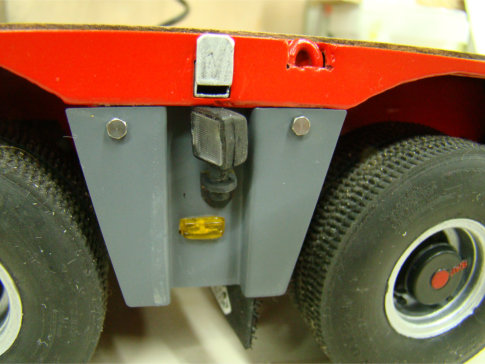

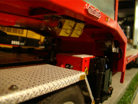

...weer wat verder....

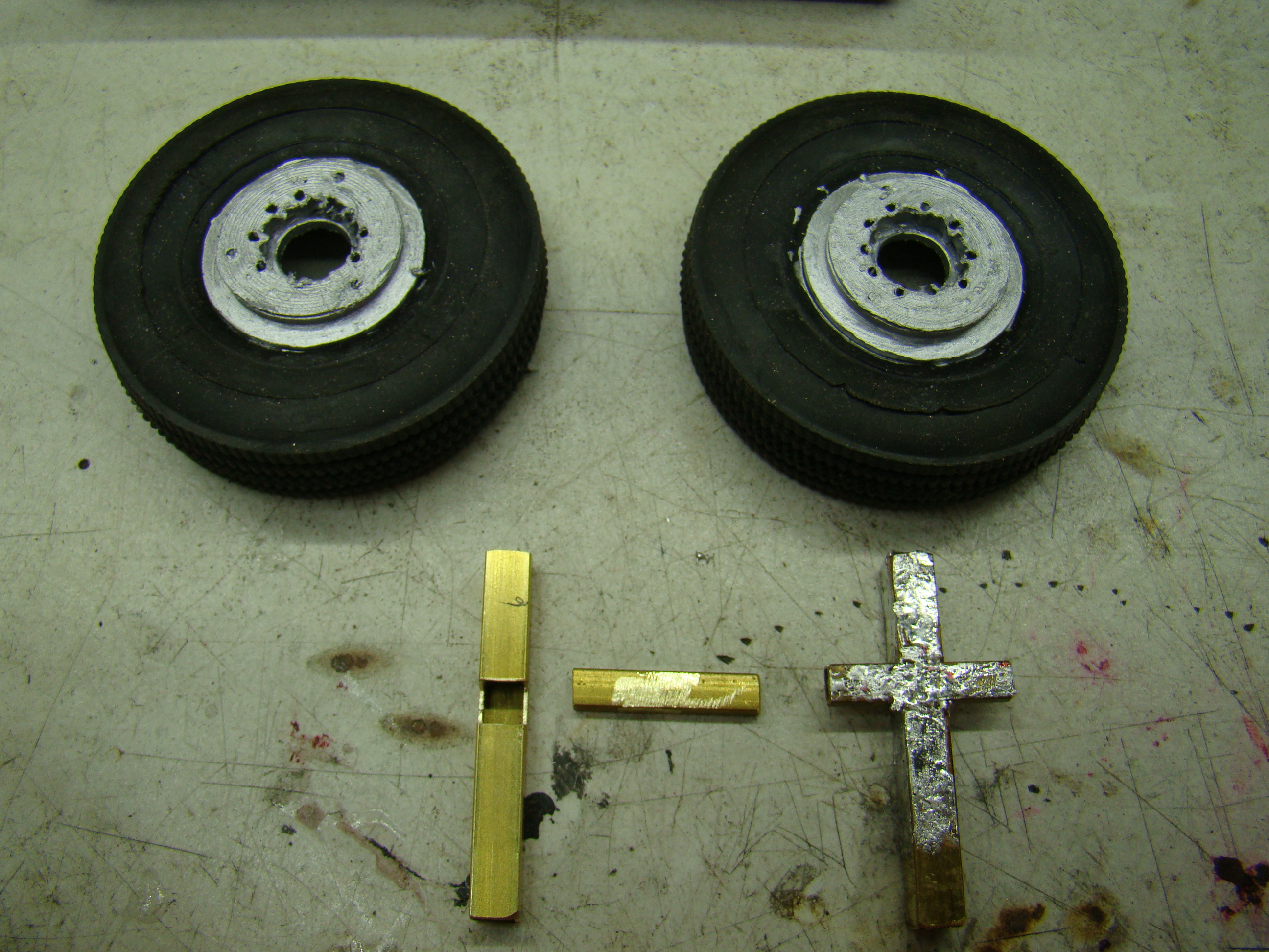

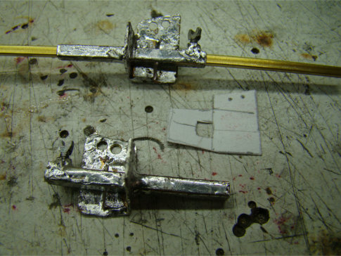

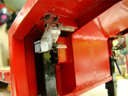

..onder het wiel in het midden van de foto zie je een glimmende plaat gemonteerd,daar wordt de steun voor de breedte borden en het bedieningskastje voor de opritten aan gemonteerd...

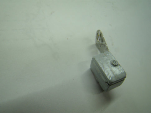

...eerst een klein malletje gemaakt,daarna van messing het geheel gemaakt en vertint om een galvaniseer uiterlijk te krijgen,van een boutje een vleugelbout gemaakt om het messing vierkant ,waar straks het breedte markeringsbord aan komt,vast te kunnen zetten...
...in het bord komen de positie lampen, en in het echt kan op het bord ook een zwaailamp bevestigt worden, beide ga ik ook maken op mijn borden,dus moet er spanning naar toe kunnen,dus een stopcontact gemaakt ,waar straks het bord op aangesloten kan worden....
...kastje voor de oprit bediening....
...beide gemonteerd op de basis plaat, zowel aan de linker als rechter kant van de trailer....
...hier met het vierkant messing in positie en het stopcontact open geklapt....
Groetjes, Charlotte.:bye:

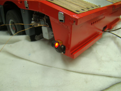

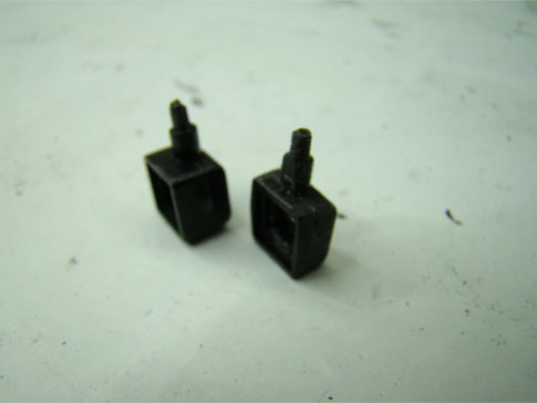

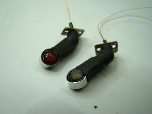

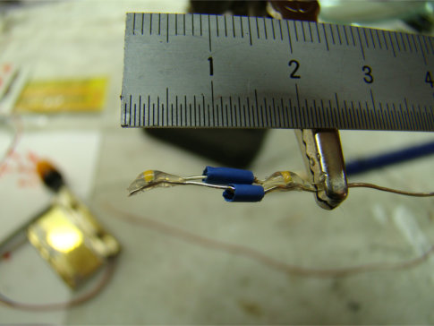

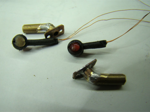

...omtrek-begrenzings lichten plaatsen,deze heb ik ook op mijn truck geplaatst,maar zijn door het dunne rubber erg kwetsbaar,dus ze verbetert...

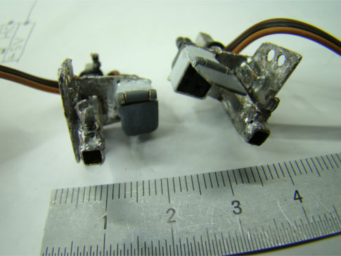

...van messing een houder gemaakt waar het hele spul in past....
...om het lampje een klein beugeltje,het geheel gefixeerd met krimpkous....

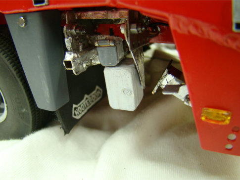

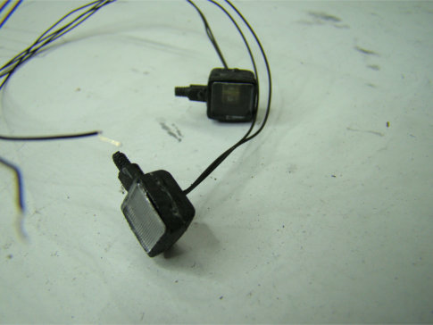

....en gemonteerd op de oplegger...
....van de andere kant gezien...

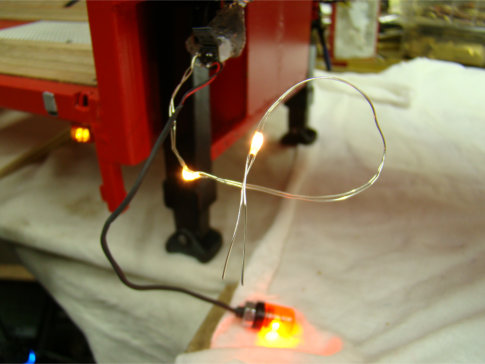

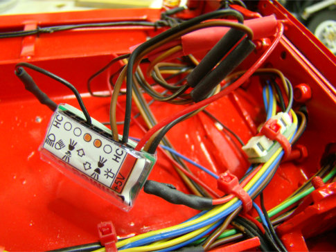

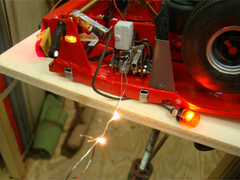

...lampje aangesloten op het bus-systeem van pistenking,en ook gelijk het stopcontact voor het breedte markeringsbord aangesloten,en getest zoals te zien is...
...hier zie je de pistenking bus-module....

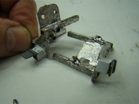

...daarna verder met de houders voor de breedte markering aan de voorzijde, onder de zwanenhals,wat ook tevens de opbergplaats is voor het bord van de achterzijde als deze niet gebruikt word....
...houders gereed met stopcontact...
...door de kop plat te slaan vaan een M2 zeskant...
...en daarna verder bewerken, vleugel bouten gemaakt, 2 al op de houder geplaatst...

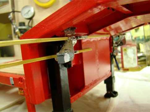

...even een demo van de 2 stangen van de borden zoals ze straks komen....
....en uiteraard het stopcontact even getest....

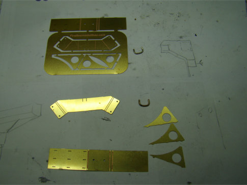

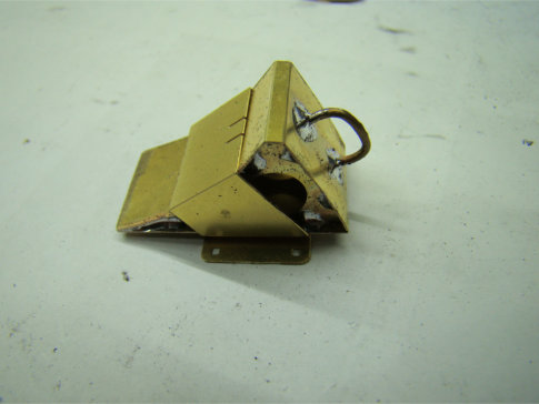

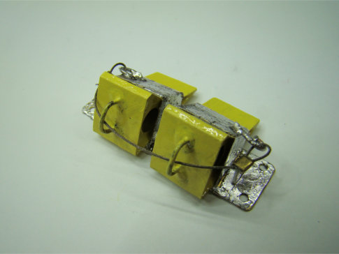

...bij Fechtner modellbau deze etch delen gekocht om wielkeggen te maken...
..de eerste gereed...
...en de tweede ook...
...en inmiddels geschilderd en de houders op eeb basis plaat gemaakt,compleet met vergrendeling middels een staalkabel...
...en het geheel gemonteerd op de oplegger....

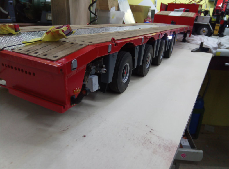

...daarna aan de slag met de veroma schijnwerpers,deze zijn behoorlijk in vergelijking met wat er in het echt op de wagens gebruikt wordt, dus het mes erin,en het geheel iets dunner gemaakt...
...na het plaatsen van het ledje en het glas ziet het er dan zo uit....
...en gemonteerd aan de zijkant van de trailer...
...en brandend....

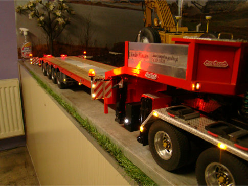

...ook nog een klein filmpje gemaakt van de huidige staat van de trailer....

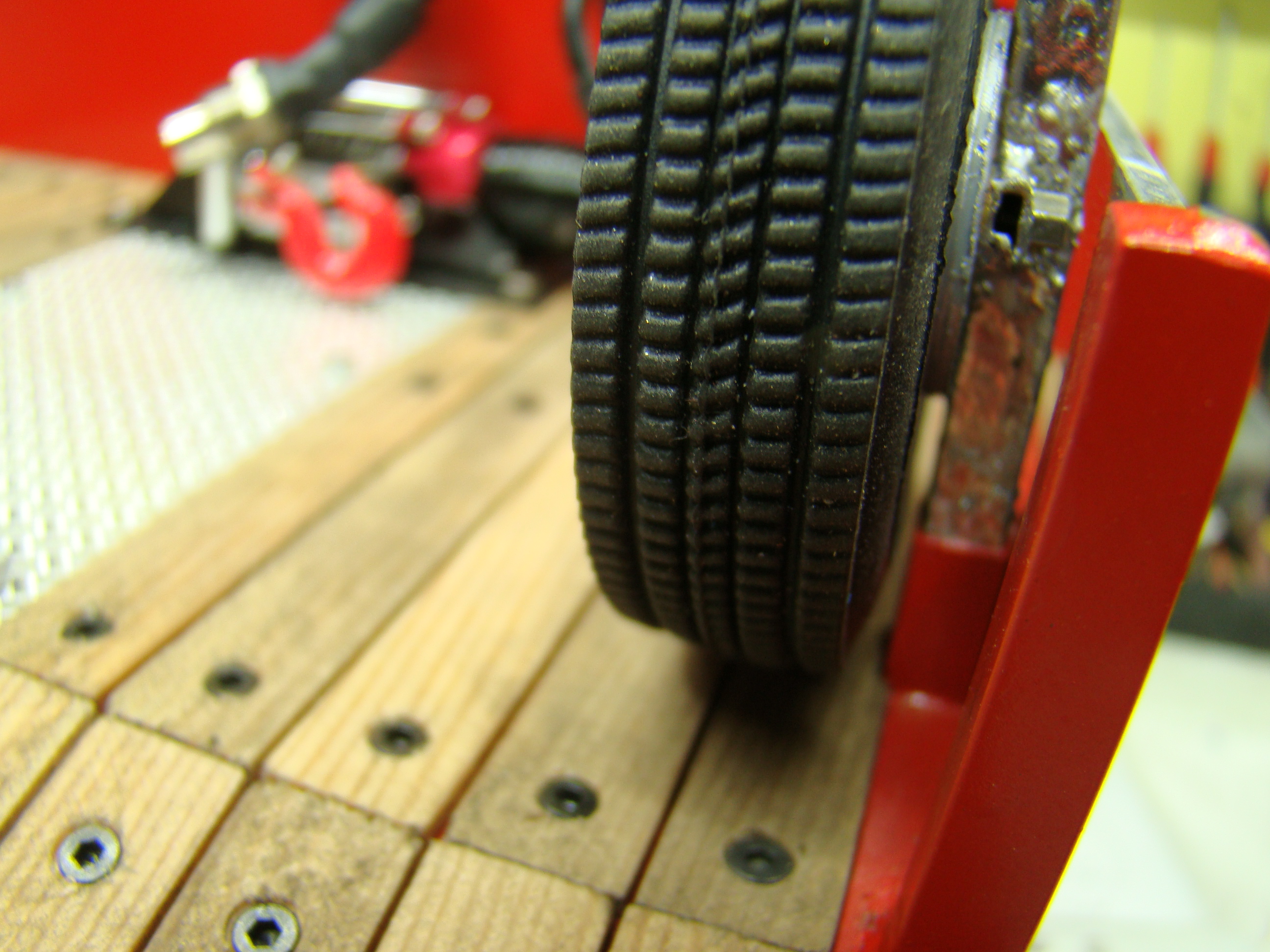

Hallo Allemaal,

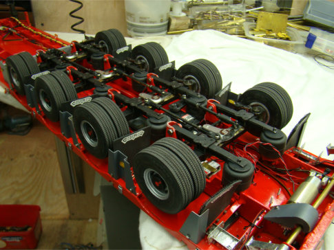

....door druk bezig met andere zaken weinig modelbouw gedaan, maar hier en daar tussendoor, en de laatste paar dagen weer wat kunnen doen...

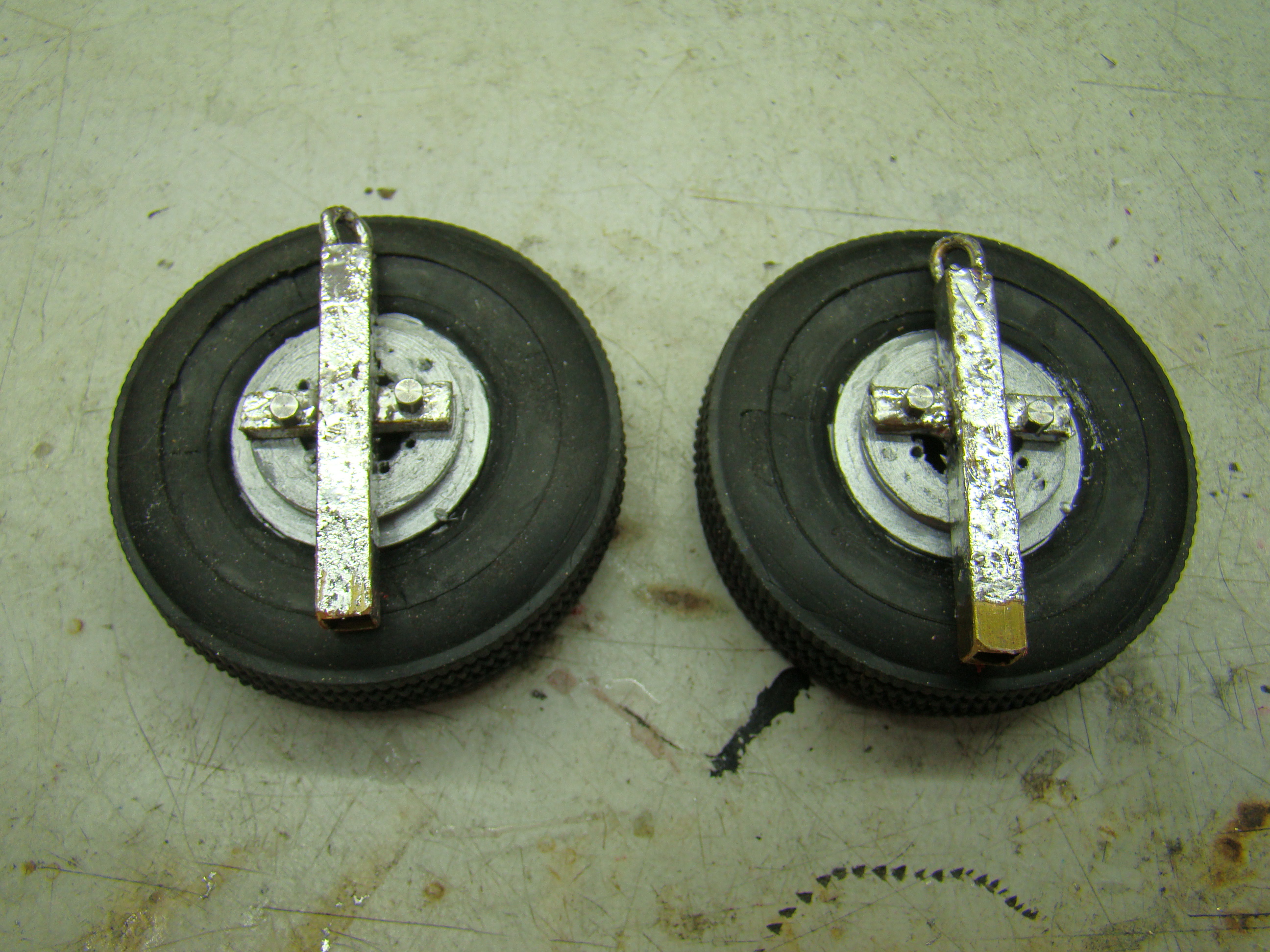

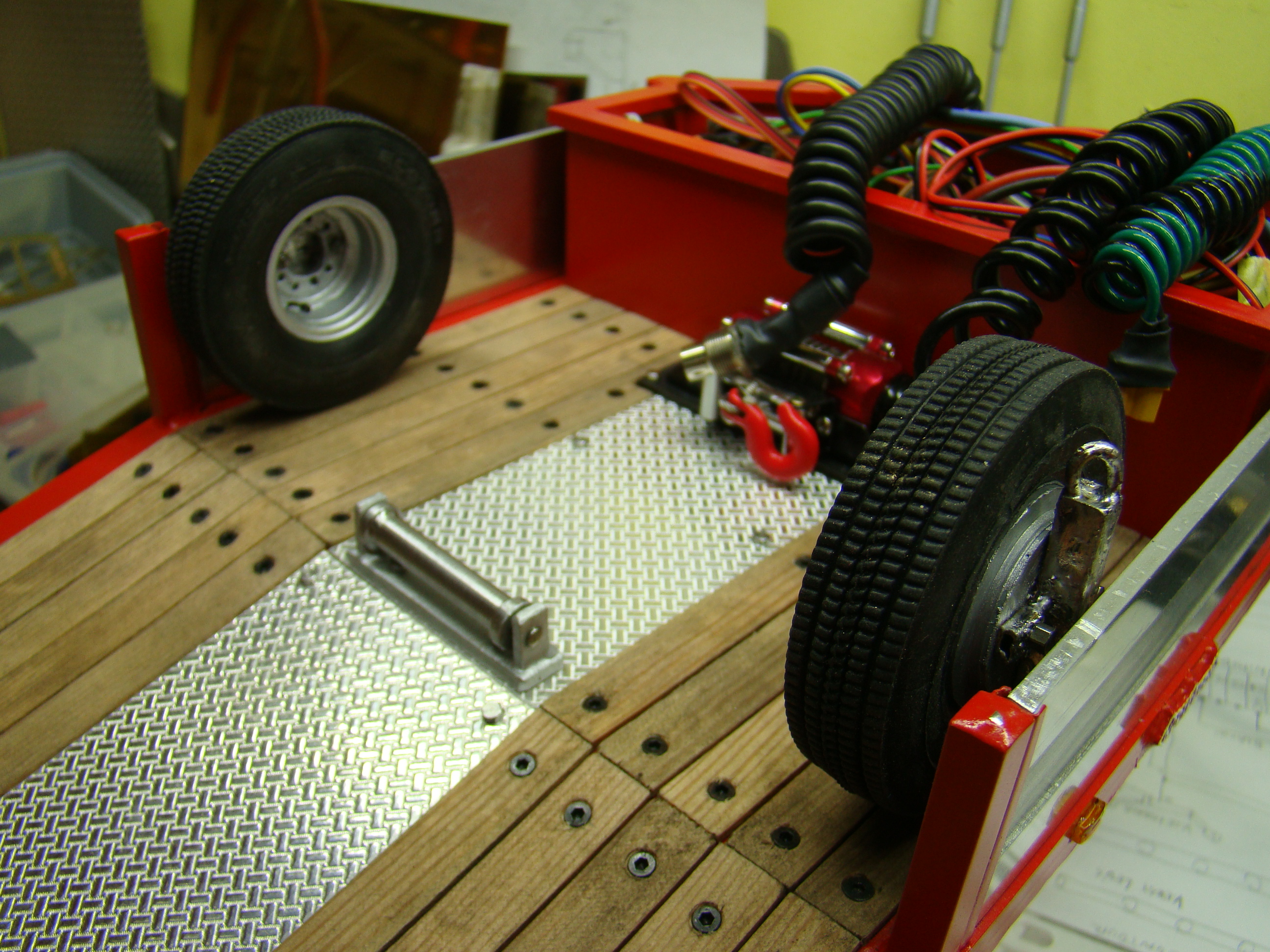

...eerst maar gezorgd voor de reserve wielen,eerst een houder gemaakt...
...en de wielen gemonteerd....
...en op hun plek op de zwanenhals...
...de houders vallen in de vierkante bus die eerder al op de zwanenhals gemaakt is...

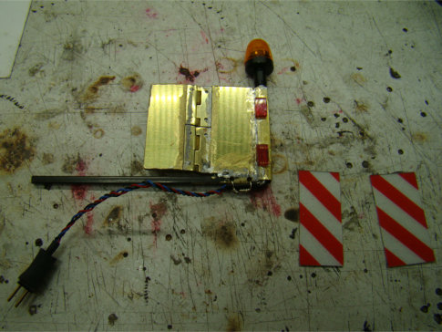

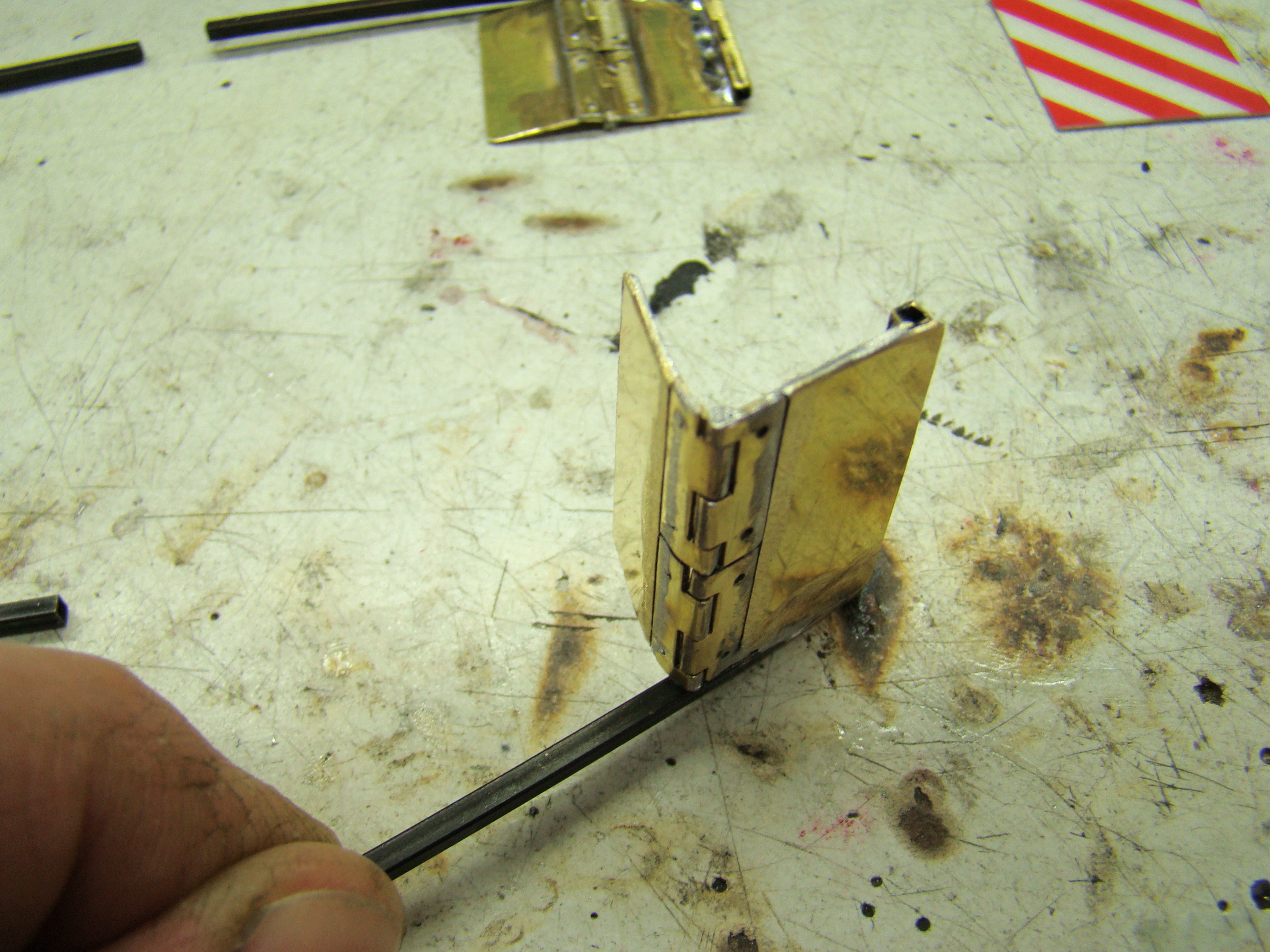

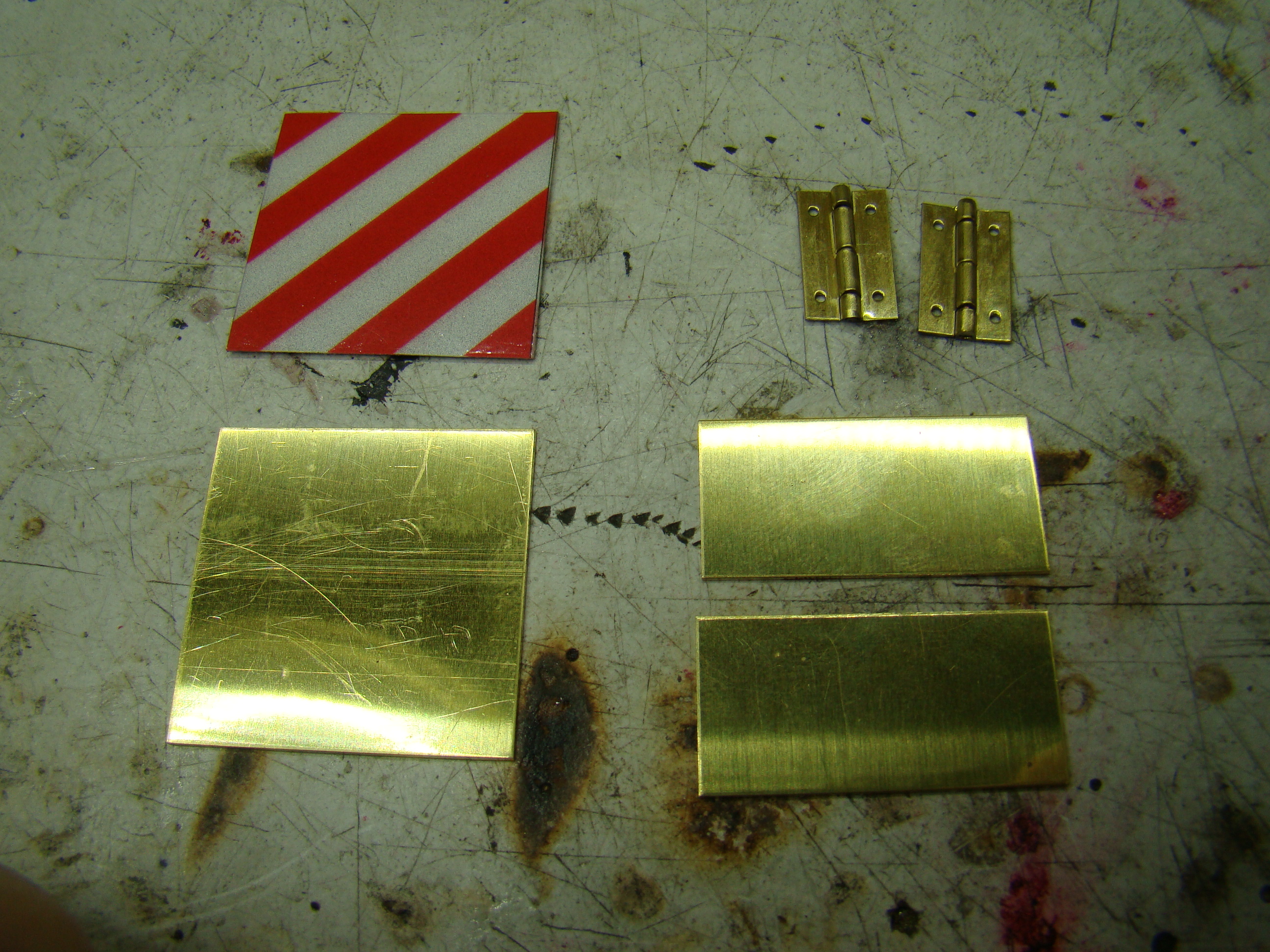

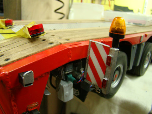

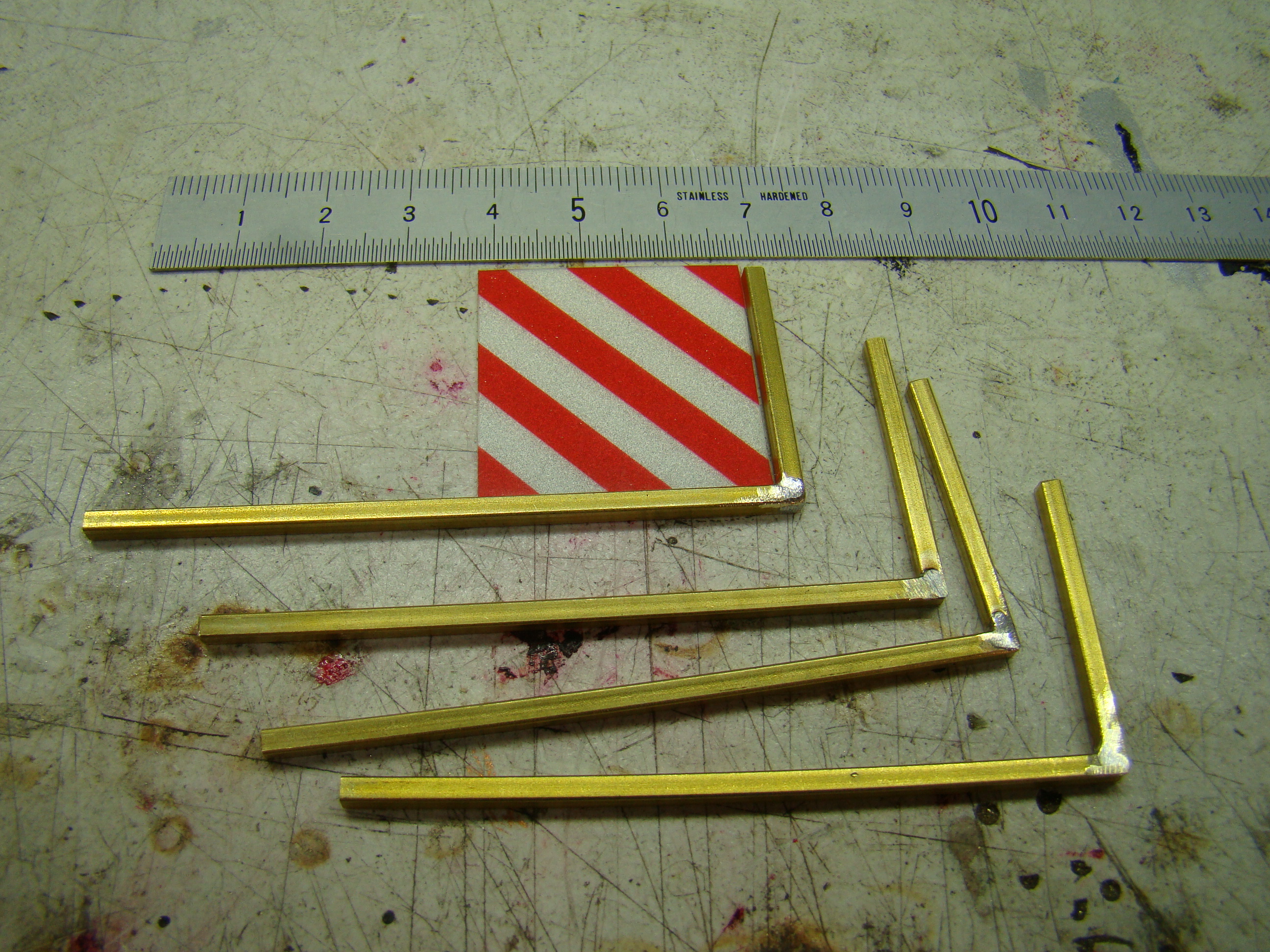

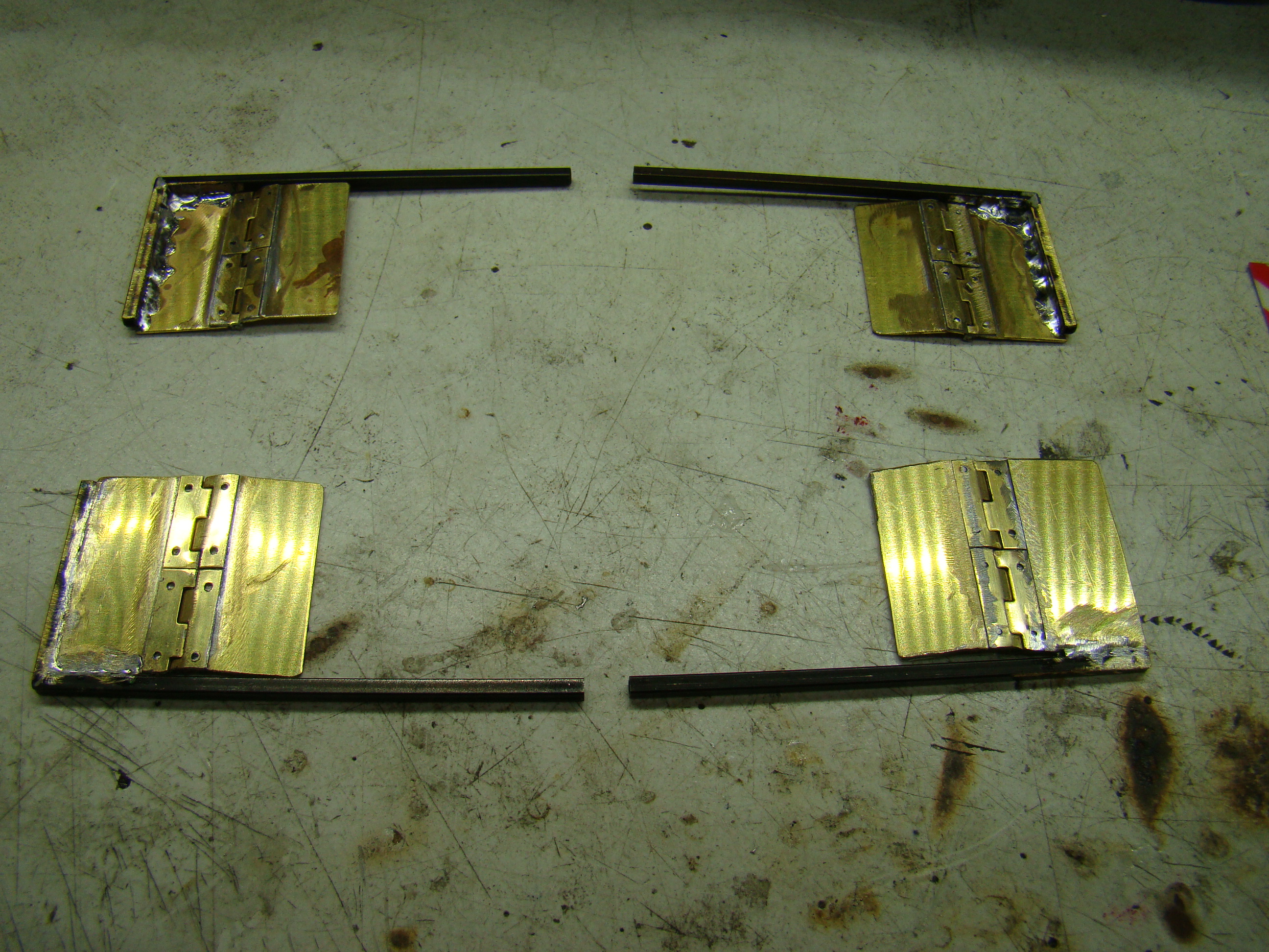

...daarna verder met de breedte markeringsborden...
...eerst de lengte en hoogte van de houders bepaald en gemaakt...
...daarna de plaatjes op maat gemaakt waar de stickers op geplakt gaan worden...

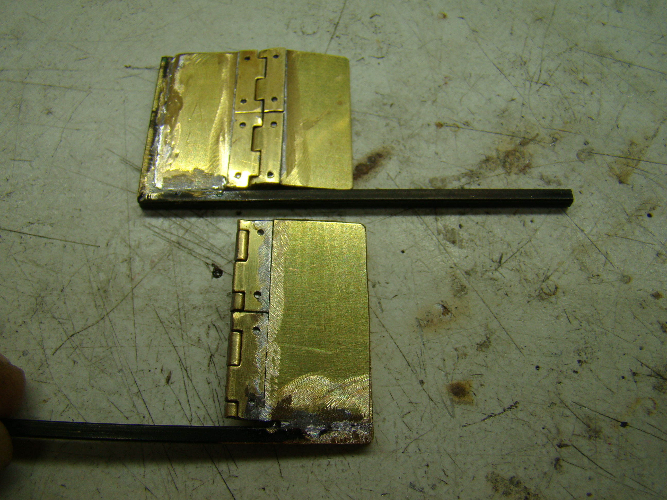

...zoals in het echt woren mijn borden ook scharnierend....
...en de borden vastgesoldeerd...
...hier zie je de scharnierende werking van de borden...

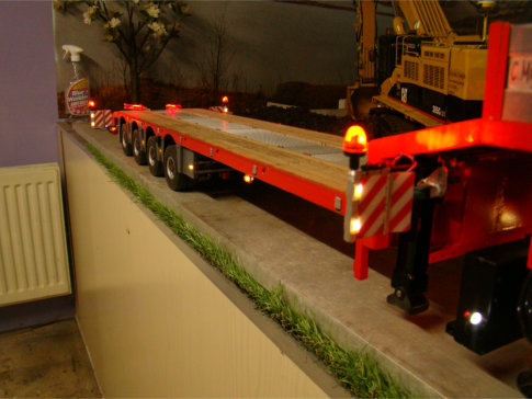

...daarna de ledjes aan elkaar solderen voor de verlichting ( ledjes komen van kerstverlichting)...
...daarna de leds op een strookje karton gelijmd met 2k lijm...
...en de lampjes op hun plaats bevestigd gelijk met het pistenking zwaailampje...
...daarna de stickers geplaatst op de borden,en het overgebleven kale messing geschilderd...
...en hierboven de borden aangesloten en brandend...
