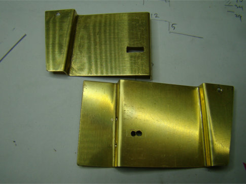

...alle zijpanelen voorzien van een uitsparing voor een contour licht....

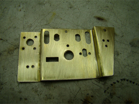

....gelijk het controlepaneel voorzien van alle gaten waar later de bedieningsknoppen nog aangebracht gaan worden....

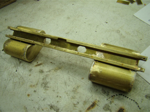

...daarna de luchttanks en de kabelrail/tankhouder gemaakt en geplaatst....
....close-upje....

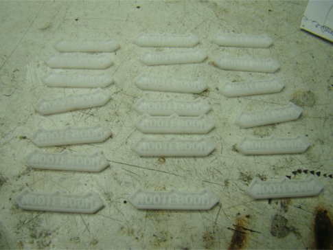

....de eerder gemaakte logo's vondt ik toch niet mooi genoeg,en deze laten maken,ze zijn gelaserd uit kunststof plaat....

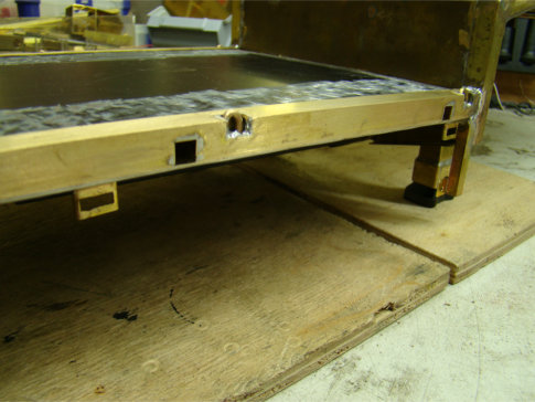

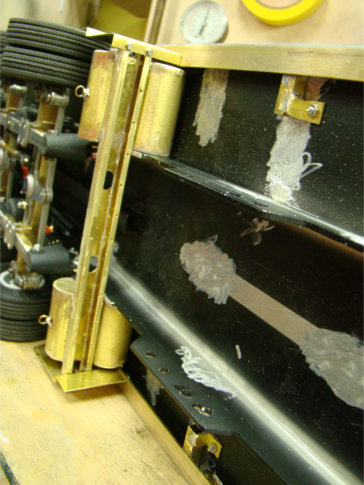

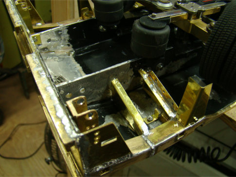

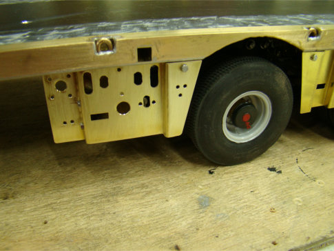

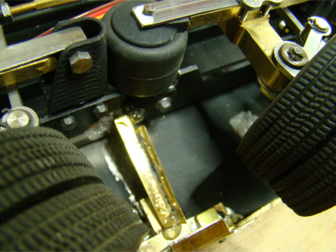

...daarna de dwarsbalken gemaakt aan de achterzijde....
....tussen de wielen,met gelijk een plaatje met gaatjes voor bevestiging van de spatlappen....

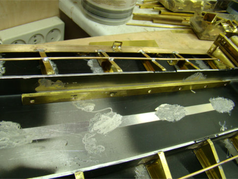

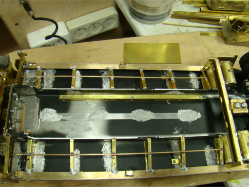

...en aan de voorzijde....
...in het midden een strip met gaatjes geplaatst om later de bekabeling aan vast te binden...

De Nooteboom logo's zien er nu veel beter uit !

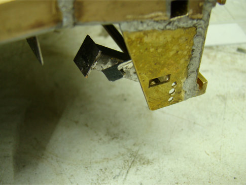

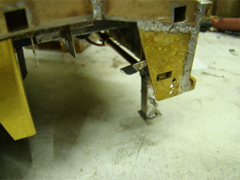

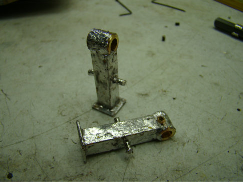

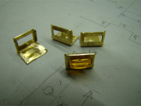

...klappootjes gemaakt van messing, en vertint zodat het er uitziet alsof het gegalvaniseerd is zoals in het echt...

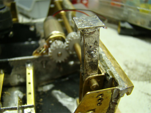

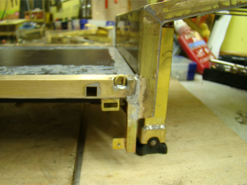

...mechaniek gemaakt om de pootjes te kunnen klappen via de zender....

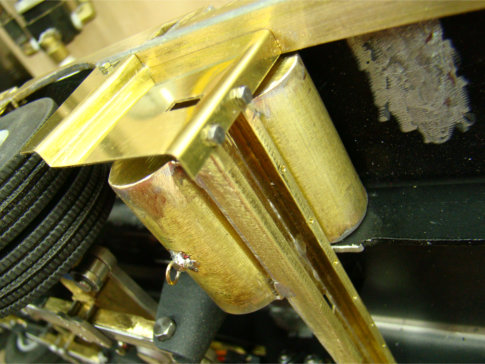

....in uitgeklapte toestand....
...beschermkap over de tandwielen....
...vanaf de zijkant ziet het er dan zo uit,ook de vergrendeling nagebootst....
...en in uitgeklapte toetstand....

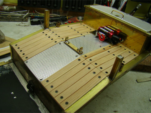

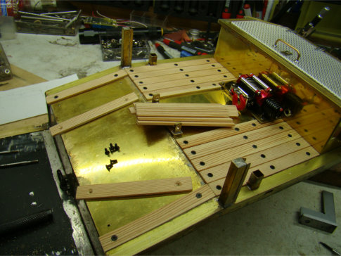

...gestart met de beplanking op de zwanenhals....
...en gereed...
...op de houder die op de traanplaat staat komt nog een steunrol,zodat bij gebruik van de lier deze daarover kan lopen....
