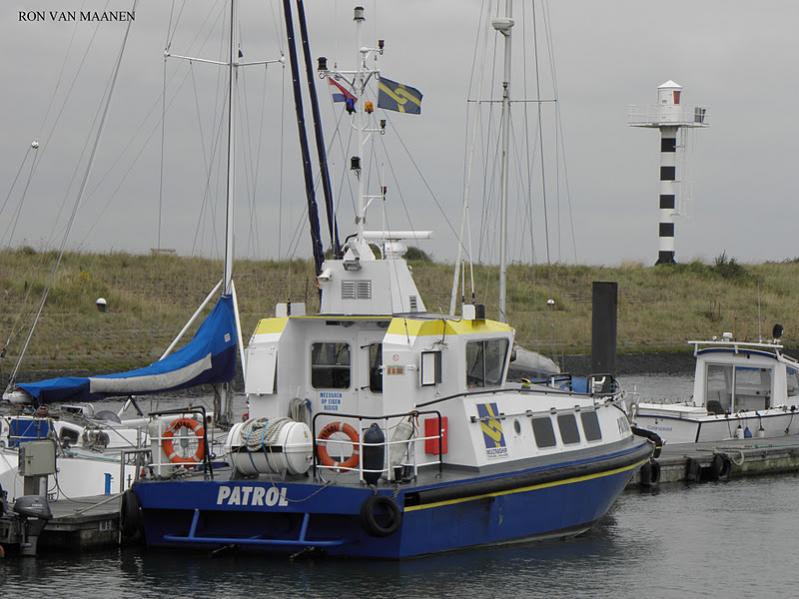

Wel kwam ik op een Duits forum tegen dat er een variant zou varen bij een bedrijf in Terneuzen.
En inderdaad: De firma Multraship Towage & Salvage heeft zo'n schip: de Patrol.
Zie: http://www.multraship.com/dbdocs/fleet_20_attachment.pdf

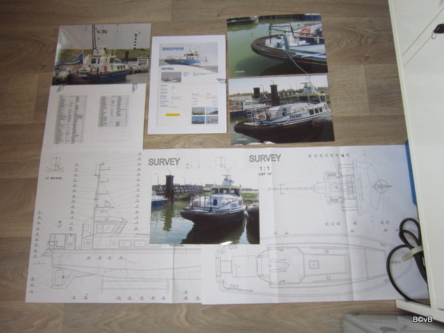

Na contact te hebben opgenomen met de firma Multraship, heb ik van hen foto's en stickers ontvangen.
full

De tekening is zoals die bij de bouwdoos zit en daar zitten afwijkingen in. De opbouw van de bouwdoos klopt niet 100% met de Patrol, om maar iets te noemen. En de draaibare tunnel met enkele schroef is inderdaad niet correct met het origineel, maar is wel een mooi compromis wat redelijk vergelijkbare wendbaarheid geeft. Het is een relatief smal bootje, dus een aanpassing naar 2 assen is niet eenvoudig.

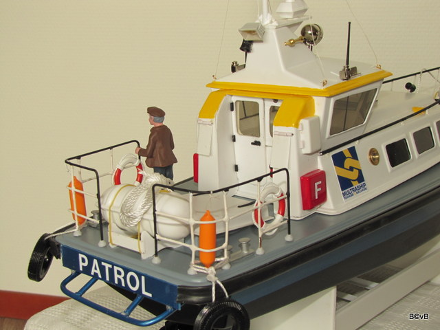

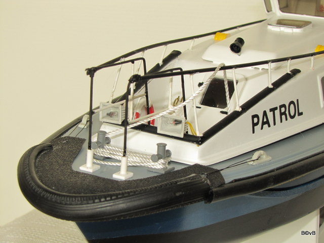

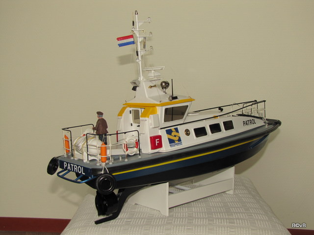

Had vandaag veel inspiratie. Dus hier volgen de eerste foto's.
Natuurlijk moet ik nog verder met de installatie en daarna de proefvaarten met zonodig weer aanpassingen etc.
full
full
full
full
full
Ik ben happy met het resultaat! Als het nu ook nog leuk vaart?!?:rolleyes:
Ziet er formidabel uit Bertus, zelf een mooie oude schipper erop.
Dhr Muller zal het niet zijn , die vaart op een heel mooi jacht.
Daar mag je trots op zijn, erg fraai uitgepakt. Nu nog een sponning om de zijruiten, en het is helemaal perfect, of niet? Alvast succes met de proefvaart!
Peter,
De stootrand is 6mm. rubberen tochtstrip, gekocht in de doe-het-zelf.
Hoe gaat de bouw bij jou?
Groetjes,
@harm: Grote zijraam in de kajuit, zit een alu rand om, of rubber, dat kan ik van hier niet zien. Maar gezien het verdere detailniveau van het model, dat zeer hoog ligt, lijkt me dat echt wat toe te voegen. Zelfde als met de Gillis van Paul N, toen de stickers met de randjes op de ramen waren geplakt, zag het schip er echt een stuk meer "echt" uit. Ik had "raamrubber" kunnen typen, maar omdat ik niet zeker weet of het rubber is, was dat misschien ook niet correct geweest.
Die van mij gaat ook nog steeds verder! Alles staat in de primer en de details e.d. in de verf.
Binnenkort even de goede kleuren zoeken en dan alles op kleur maken :)
Er zitten toch al verdikkingen rond de ramen bij Bertus?
Alleen nog wit en dat valt niet op (vandaar mijn opmerking, die zitten er al)
