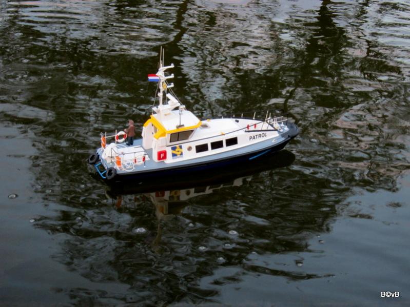

Dit is ook een mooie foto van het vaarbeeld van een loodsboot:
Hallo.
Ja had het er bij moeten zetten.
Dit was tijdens de Havendagen 2012 Terneuzen tik het in op Google
en er gaat een wereld voor je open ha ha.
Gr Martin.

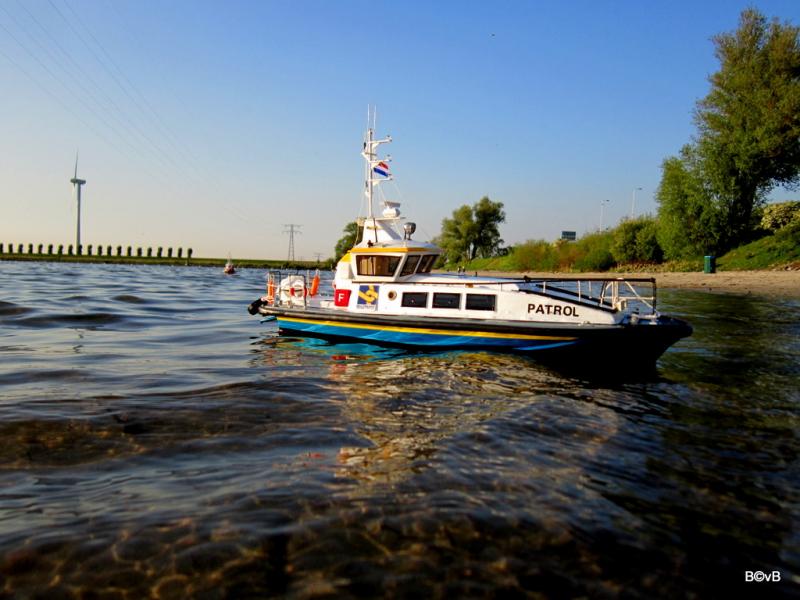

Vandaag, 27 mei 2013, een dag om te varen. Prachtig weer!
Samen met mijn zoon naar het Haringvliet geweest.
Onderstaand een kleine impressie.

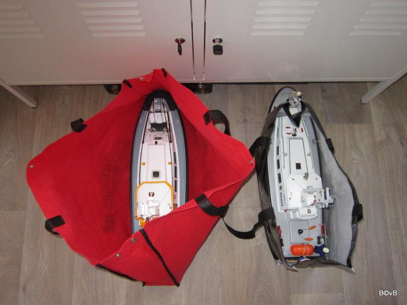

Zo transporteer ik mijn Survey en de Patrol:

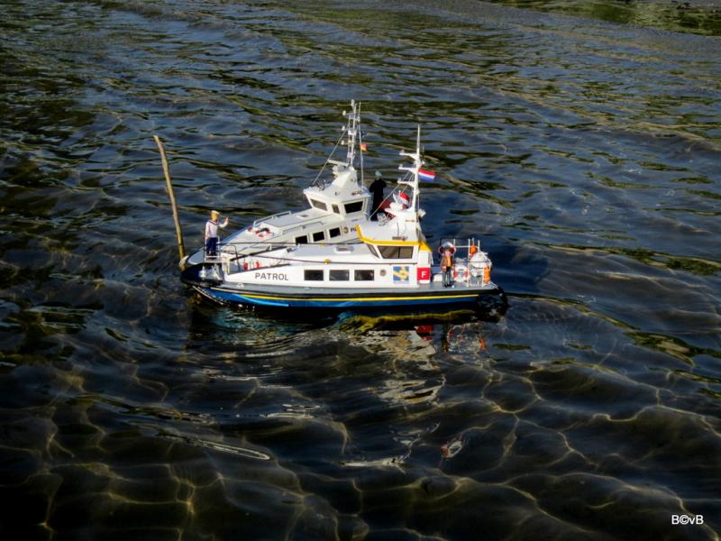

Gezusterlijk naast elkaar:
full
Mooi, of niet? :p
