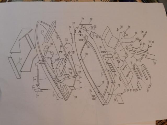

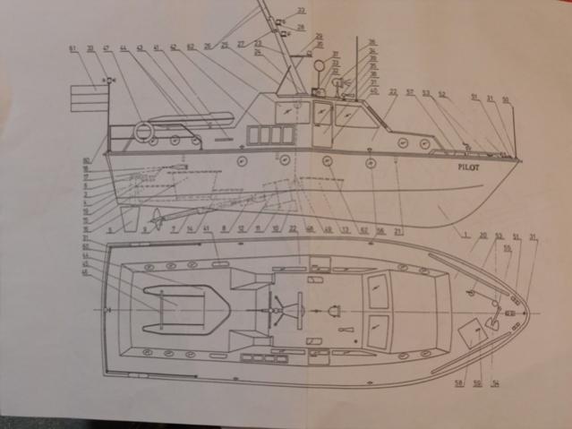

Voorkant A4-tje bouwtekening
full
Achterkant A4-tje bouwtekening

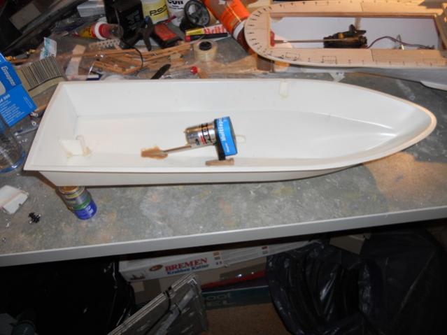

full
Nieuwe aandrijfset ingebouwd.

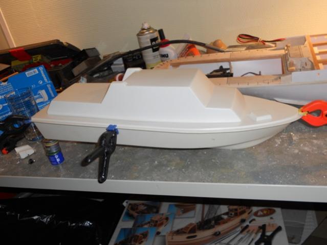

Romp, dek en opbouw los op elkaar.

Overigens zit er naast het A4-tje met de tekeningen ook nog boekje met een redelijk duidelijke stap-voor stap beschrijving in het Duits bij.

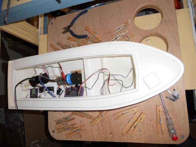

Hoe ver staan we nu:
Alle RC-componenten hebben hun plekje gevonden. Zaten netjes bakjes in de bouwdoos die je zo kon monteren. Alleen voor de regelaar niet, zal de variatie te groot zijn om hier wat voor mee te leveren. Voor de roerbediening heb ik gekozen om gebruik te maken van hetgeen was bijgeleverd. Roerhevel geklemd om de roerkoning en zo ook het stangetje naar de servo. Is normaal gesproken niet ideaal maar we gaan het eens proberen. Mocht niets worden kan het altijd nog aangepast worden, ruimte zat en makkelijk bereikbaar.

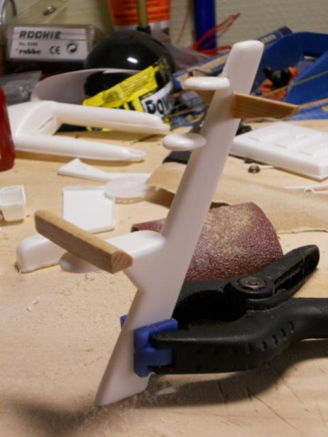

De mast staat ook in elkaar met aangepaste ra's en radarscanner, van hout ipv het meegeleverd kunststof. Leek alles netjes vast te zitten, heb ik de verkeerde lijm gebruikt en vallen de houten delen eraf als je ze licht aantikt. :(
Opnieuw proberen met andere lijm en de contactvlakken opruwen.

full
Mast, voordat alles er weer af kwam
full
Opbouw met de raampjes geplakt.

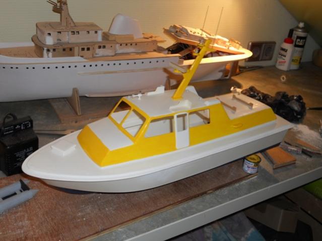

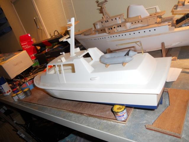

Bij deze dan de beloofde foto update:
full
Eerst zonder kleurtje
full
Dan met kleurtje
Het is een begin.

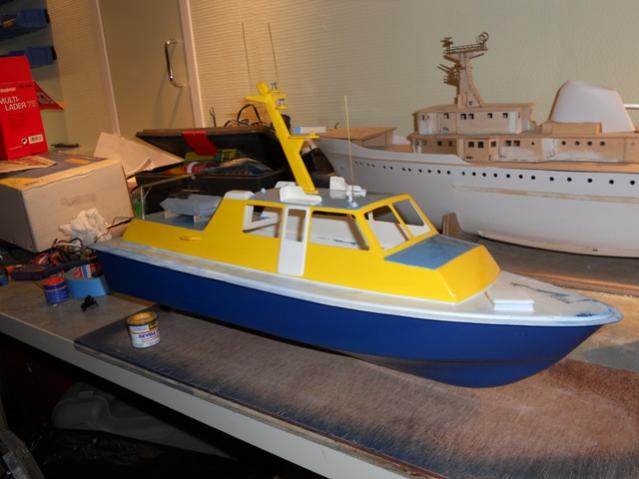

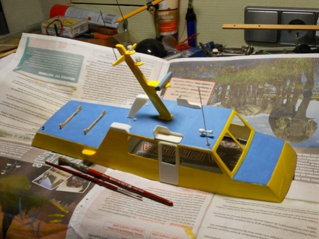

Ondanks het kinderfeestje vanavond toch nog wat gedaan.
Ik had alleen het onderwater deel van de romp donkerblauw gespoten maar was daar niet echt tevreden over. De boel dus een eind terug geschuurd en besloten om de hele romp maar donkerblauw te spuiten. Staat niet vervelend. De boel staat nu te drogen en tot morgen maar wachten om het resultaat te bekijken. Het lijkt er op dat het nog 1 keer gespoten moet worden.
Van de opbouw de liggende delen lichtblauw/grijs geschilderd. De aanzetten zijn te zichtbaar dus dat zal nog een keer moeten.
Het begint er in ieder geval knap uit te zien. Foto's volgen waarschijnlijk morgen.
De beloofde foto update:
full
2de kleur op de opbouw
full

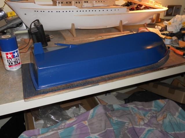

Gespoten romp
full
Even weer samen voor de foto.

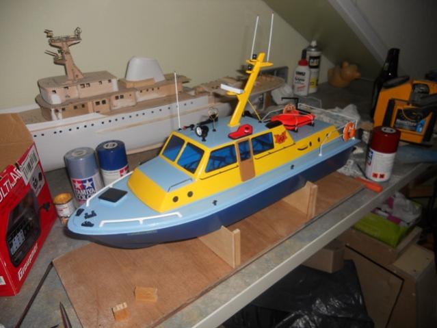

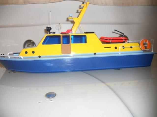

Voor het eerst in haar element
full

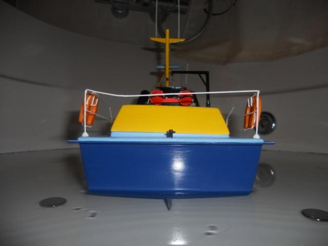

Achter aanzicht om slagzij te bepalen, lijkt nagenoeg 0 te zijn
full
Zij aanzicht om de trim te bepalen, ze ligt behoorlijk voorover.
Ik zal aan de hand van de proefvaart bepalen of en hoeveel ze achterover getrimd moet worden. Ik denk dat er toch nog al wat achterin geplaatst zal moeten worden. Zoals de schroefas zit zal ze voorover geduwd worden.

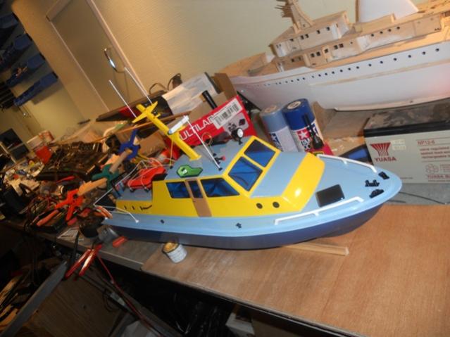

Dat begint er goed uit te zien, aparte kleurstelling, maar voor een werkschip als dit lijkt het wel te werken. Misschien is het een idee nog handreling op de opbouw aan te brengen op het gedeelte tussen de reling op het voordek en achterdek? Dan kunnen de opvarenden zich daaraan vasthouden als ze van voor naar achteren over het dek lopen, en het breekt het gele vlak van de zijkant van de opbouw ook weer wat.
Interieur heb ik aan zitten denken maar met de blauwe ruiten zal je er niet veel van zien of je moet er met je neus bovenop zitten. Misschien iets voor de toekomst als tussendoortje of zo.
Handrailing is een goed idee, breekt inderdaad het gele vlak. Op de schoorstenen komt overigens nog een eigen logo.
Ik heb toch een beetje het gevoel iets te missen maar kan er niet helemaal de vinger op leggen. Over het algemeen vindt ik het een leuk bootje maar de opbouw zou heel goed op een ander model romp passen. Meer zoals deze: http://www.modellbau-sievers.de/Bilder/Bilder Bausaetze/Hafenamtgr.JPG
De RWS uitvoering heb ik 10 jaar geleden gebouwd en aangepast aan de boot waar mijn schoonvader op gewerkt heeft, hij kreeg hem toen hij met de vut ging. Hij heeft hem netjes in de kast staan en de lampjes gaan nog regelmatig aan.
Ik ga nog een beetje stoeien met de handrailing en de stickers.
Wordt vervolgd.

ik denk dat ze er op vooruit gaat als je het gele stuk minder groot laat lijken. Op dit moment lijkt het totaal van de opbouw voor mij even plat en ongevoelig gezegd op een kindertekening van een auto. Ik verontschuldig me er meteen voor, ik wil het model zeker niet afkraken, en ik denk ook niet dat ik het beter kan, maar dat is mijn indruk. Komt misschien ook omdat de lijn van het dek verder ook vlak is, daardoor valt het nog meer op. Anders zou je het zijaanzicht moeten veranderen door bijvoorbeeld het achterste raam wat groter te maken, ook daardoor verandert het aanzicht. Maar dat kost natuurlijk meer moeite dan het gele vlak breken met aanbrengen details zoals relingen, misschien reddingsboeien oid, zo'n rond luchtfilter dat je soms op houten kajuitboten ziet om de lucht in de kajuit te verversen, etc. etc.
Klopt het trouwens dat de reling aan de achterkant niet helemaal recht lijkt?
VrGr,
Theo
De gele kleur is een probeersel en een beetje afgeleid van de RWS boten.
Ik heb inmiddels achter de achterste ramen een logo geplakt en 1 zijde heeft de handrailing, ik denk dat ik aan de langszijde van de achterroef bovenop ook nog een railing plaats.
Er komt nog ergens een brandslangkast en een kastje voor walstroom. Ben er nog niet over uit of deze laatste ook de echte functie krijgt voor als ze verlichting krijgt in de toekomst. Als de boot in de kamer staat wordt de verlichting dan extern gevoed.
En Theo: Ja de railing stond scheef. Een klein ongelukje vlak voor de tewaterlating, was me ook pas opgevallen toen ik de foto's zag. Is opgelost.

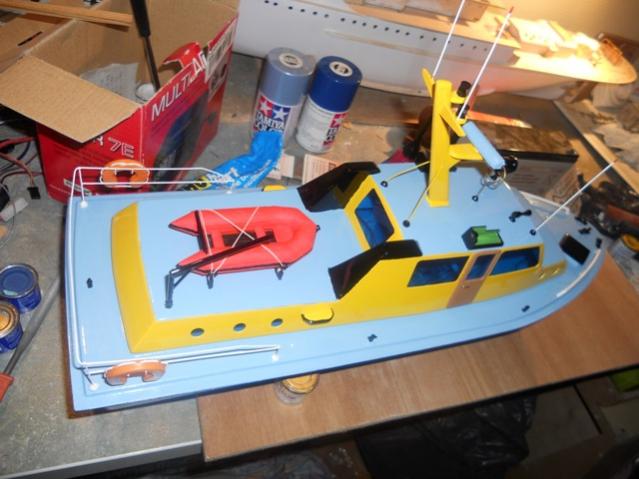

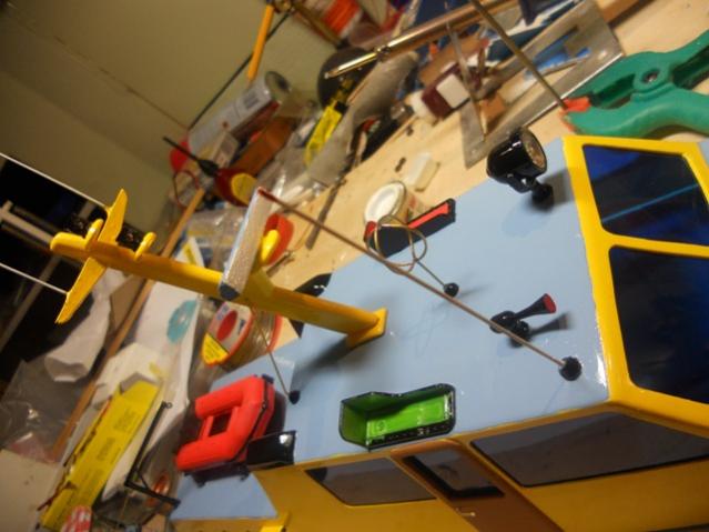

Kleine foto update.
full
En inderdaad met de extra handrailing langs de zijde van de opbouw oogt ze al een stuk volwassener.
Zoals te zien is de standaard ook een feit, dat met het stukje soldeertin heeft goed gewerkt.
De blokjes die links onder te zien zijn moeten een brandslang kast en een airco unit worden. De plaats van de airco unit weet ik eigenlijk nog niet, op het stuurhut dak of achterop aan de binnenkant van de BB-schoorsteen. Eerst maar eens maken en dan schuiven.
