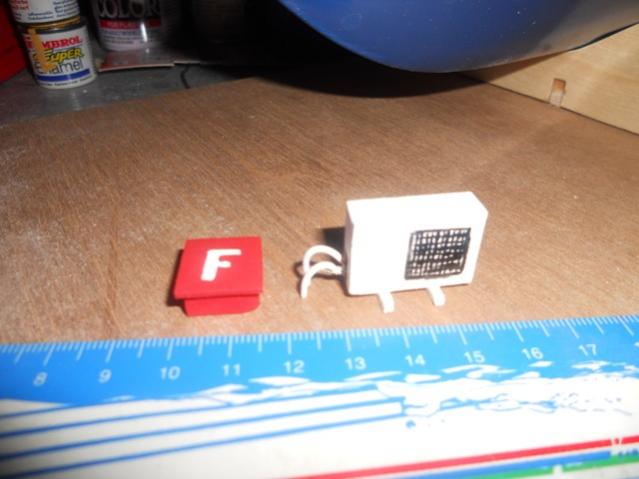

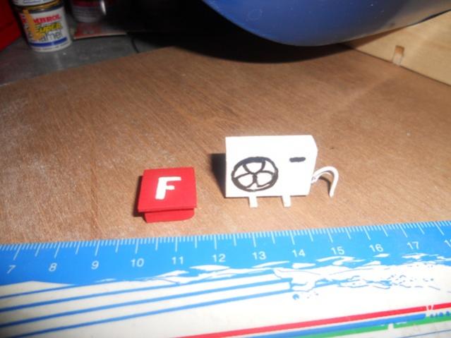

De brandslangkast en de airco zijn opgeleverd.
De brandslangkast komt tegen de voorzijde van de opbouw maar de locatie van de van de airco is nog niet zeker.
full
Airco vooraanzicht
full
Airco achteraanzicht
full
Waarschijnlijke plaats voor de airco

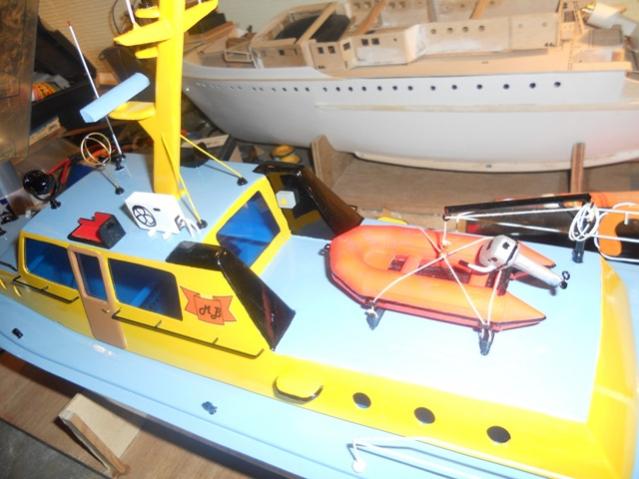

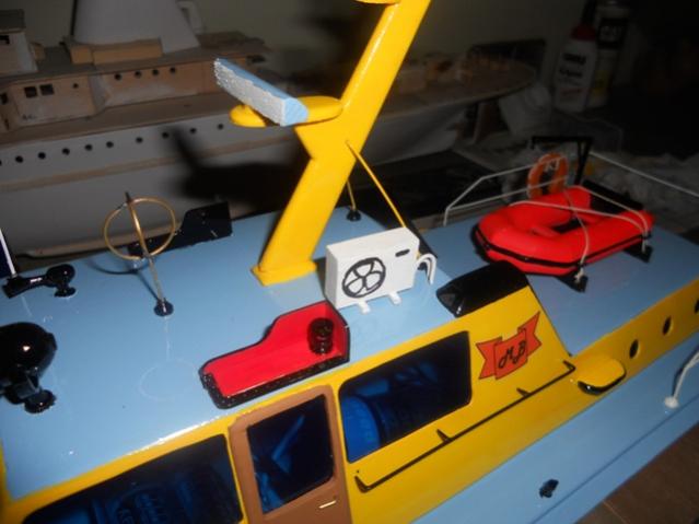

Bootje gereed!
Laatste puntjes hebben even geduurd maar het is nu echt zover.
Het bootje is klaar! En nu maar hopen dat het zeer snel een beetje weer is om te gaan varen (in ieder geval minder wind).
Het enige dat overblijft is het vitrinekastje maar dat vordert ook al gestaag, deze is ook meteen transport kistje.
De foto's:
full
Vooraanzicht met zicht op de brandslagkast
full

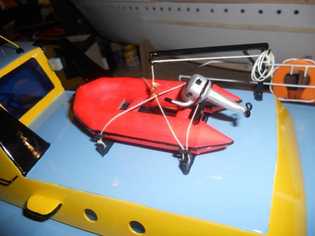

Achteraanzicht, zodiac met bb-motor en aan de binnenzijde van de BB-schoorsteen de walstroomkast
full
Close-up van de Zodiac

- Andere zodiac met buitenboordmotor geplaatst
- Davit voor de Zodiac

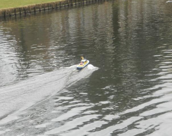

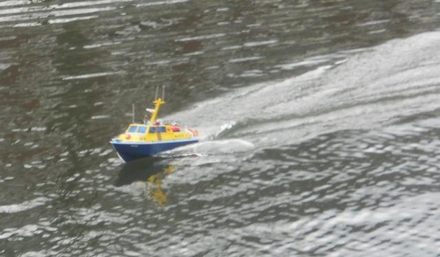

Naar buiten gekeken en snel even mijn kans gegrepen.
Hierbij een paar foto's en een filmpje. Zoals zoveel mede bouwers er achter zijn gekomen kan je maar beter iemand meenemen om te filmen.
full
full
full
Dit is dus met de setup zoals eerder beschreven, mechanisch doe ik er niets meer aan. Eerst had ik nog het idee om achterin wat meer ballast te doen maar zoals te zien is ben ik maar van dat idee af gestapt. Draaicirkel is in ieder geval mooi klein, op vol vooruit binnen de scheepslengte.
Achteruit varen moet ik wel behoedzaam doen want het kontje wordt zonder problemen onderwater getrokken. Waterdichtheid ook getest, hierdoor maar een paar druppels binnen. Bij controle op water kwam het elastiekje los waar de opbouw mee vastzit, uiteraard aan de bodemzijde en zonder gereedschap werd hierdoor de proefvaart kort gesloten. Ik wilde de gok niet nemen om met een losse bovenbouw te gaan varen en zonder bovenbouw had het waarschijnlijk een waterballet geworden.
