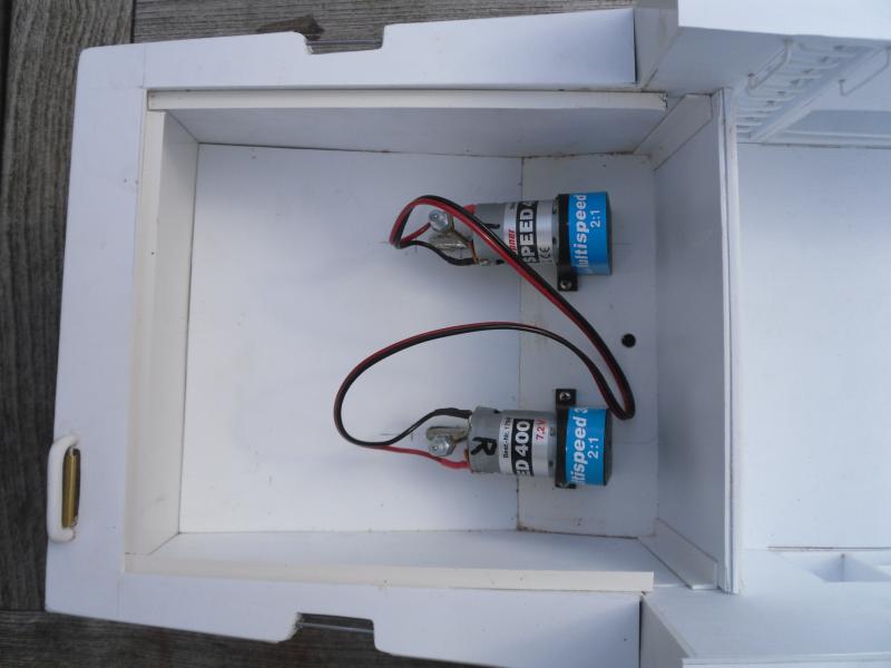

Tijd voor een update met een eerste proefvaart in het vooruitzicht.
Allereerst staat de boot nu op een standaard, met de schroef en het roer eronder is dit wel zo handig.
De aandrijving zit erin, alsook de waterpickup, en het roer; alles kort bijeen, maar toch voldoende ruimte om bv de prop te kunnen demonteren.
De accu komt in het midden in een bakje te liggen, en de servo m.b.v. een stukje alu L-profiel helemaal achterin.
1 spant is dit onderbroken om de accu makkelijk te kunnen in- en uitnemen.
De stuurhevel is gemaakt uit een nylon blokje, een imbus/stelschroef om de hevel vast te zetten op een platgevijld kantje van de roer-as,
en onder het motto 'better safe than sorry' nog een borgmoer erbovenop (mocht de stelschroef ooit lossen,
dan heb ik die veiligheid nog vooraleer het roer er gewoon zou kunnen onderuitzakken).
Als morgen ook de lijm van de servobevestiging droog is kan de romp in principe het water op.
Daarna is het dek aan de beurt, en kunnen ook de openingen bepaald worden nu ik weet waar alles precies ligt, en bereikbaar moet blijven.
