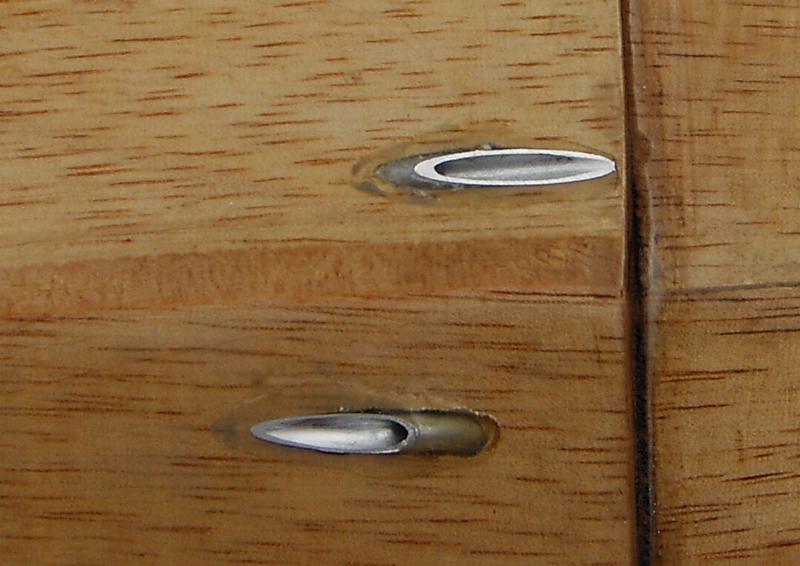

Ter vergelijking de in- en uitlaat in de bodem van m'n M.A.S.:
full
full
Twee Ø 4 mm buisjes, eentje tegen en eentje met de vaarrichting mee maken samen een drukloos systeem, dat ook bij lage snelheid voldoende flow in stand houdt.
Nagenoeg geen extra weerstand en beïnvloeding van het vaarbeeld op hoge snelheid.

De water in-en uitlaat zijn op die manier inderdaad nogal subtieler en optimaler ingewerkt, hou ik zeker rekening mee bij een volgende romp.
Of het moest zijn dat ik de romp toch nog een laatste laagje spuitplamuur zou geven,
dan is 1 gaatje extra dichtmaken een klein werkje.
Moeten beiden dan op dezelfde plaats (achter de prop), of is om het even waar op het contactopppervlak van de romp ok?
