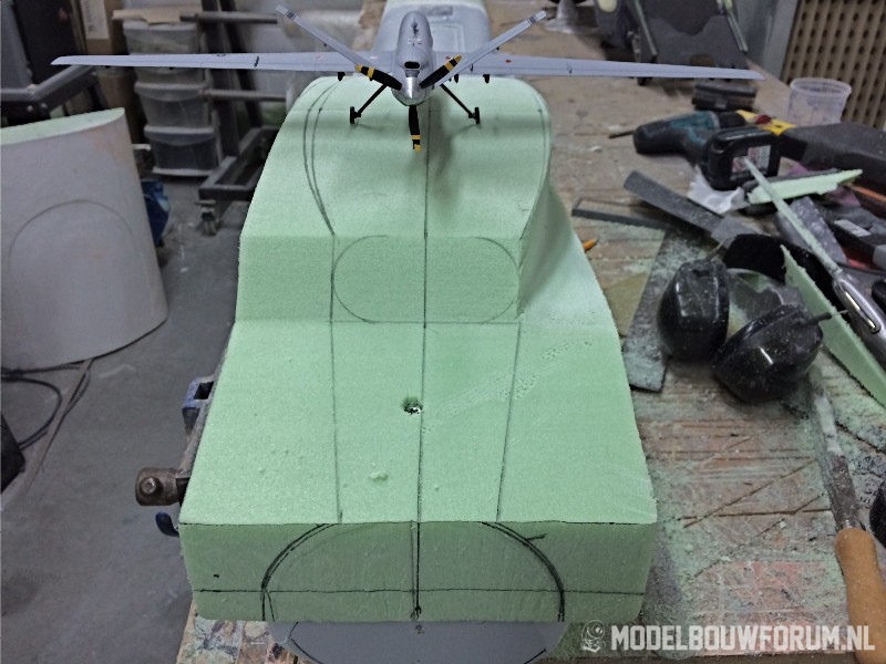

Heb op marktplaats een model 1:48 van de MQ-9 REAPER gekocht, was al gebouwd.
Ga hem gebruiken voor de maatvoering en verhoudingen want dat is toch slecht te zien op de foto's die gemaakt zijn met groothoek.
Heb de romp door gezaagd, vond hem te lomp uit zien en heb hem een stukje verlengd.
Alles even uitrichten voor verlijming.
groet Jan...:bye:
Kap motor.
Weer even verder.
Met het schaalmodel 1:48 zie ik dat de kap achter niet goed is, ben deze opnieuw aan het maken.
Ga nu eerst weer verder met de spinner plug, klaar maken om er een mal vanaf te halen.
Als ik de mal van de plug heb gehaald dan kan ik de plug gebruiken om de achter kap te vormen.
Groet Jan...:bye:

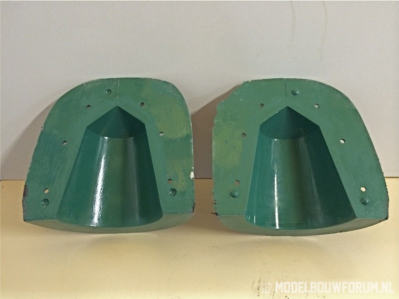

Epoxy is hard geworden, motorgondel zit nu in de glas 80 grams.
In de gondel zitten een paar naca ducts en ook nog een aantal in de romp die ik er ook in wil maken.
Heb een stempel gemaakt van teflon die ik gebruik als afdruk.
Heb een vakje in de gondel gemaakt die ik vol giet met plastiek hars en daar druk ik de stempel in.
De hars droogt snel wat wel lekker is.
Heb er nu een gedaan maar is niet helemaal goed gegaan..:(... hij zit verkeerdom...:rolling:
