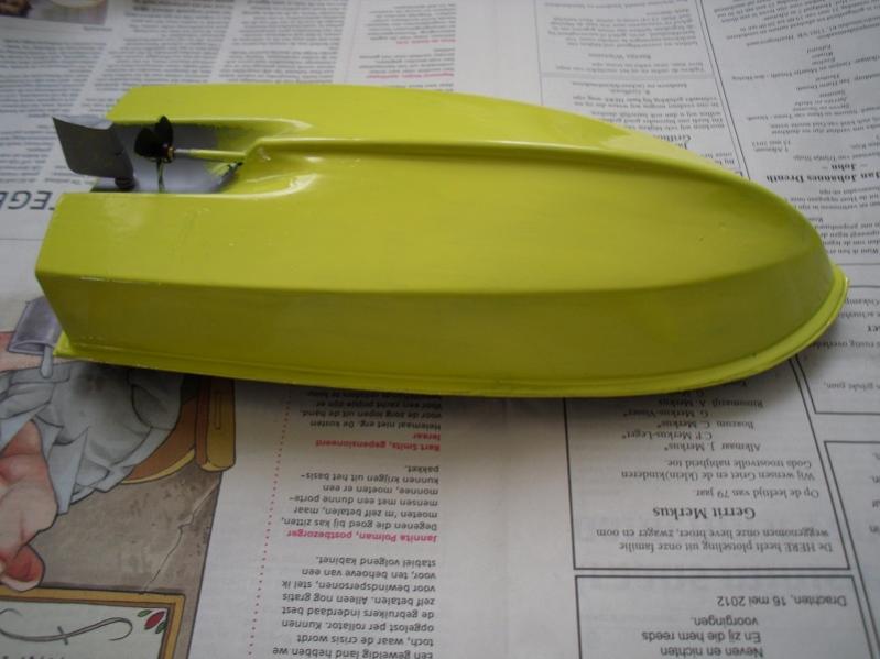

maar ik weet wat ik wil gaan maken ik heb al een bus ral 1016
ik heb hem vanochtend in de pruimer gezet
en hij staat nu in de 2de laag ral 1016

en omdat we weer ziek zijn(het is nu officieel long ontsteking) heb ik lekker tijd om mijn bootje na een eerste laag weer een beetje op te schuren en de tweede en derde laag aan te brengen maar de vraag is wat is een goede kleur voor het dek de romp en opbouw kleur zijn ral 1016 oftewel rws geel
m.v.g jesse
Ik zou een midden-grijstint nemen voor het dek, dat smoelt wel goed met het geel, denk ik.
Wel oppassen met schuren en verven, schuurstof en verdampende oplosmiddelen zijn niet zo best voor de luchtwegen...
Ziet er strak uit. Ik zou willen dat ik het zo netjes kon, en een ruimte had ervoor. En de binnenkant, met de electronica, hoe ziet die eruit?
