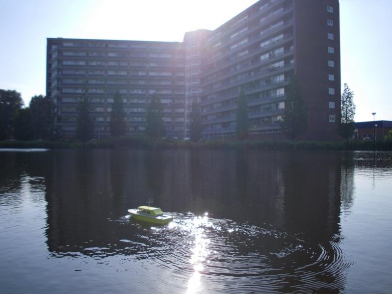

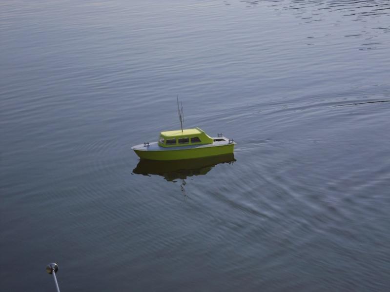

Ik vaar ook zelden volgas, ook niet met mijn andere boten. Meestal is het vaarbeeld gewoon mooier bij wat rustiger varen. Bij mijn Moewe is dat net iets boven de 50% gas, dan gaat het water bij de boeg met een beetje omklappen in zo'n "vliesje".
Bij de Moewe lijkt de boot trouwens veel sneller dan hij in werkelijkheid is, doordat ik vaak flink ben ingezoomd om nog details te zien bij zo'n klein bootje, en doordat ik vaak film als ik tegen de golven in vaar, lijkt de boot nog sneller. Je zou hem snel inschatten op 10 km/u daardoor, maar in werkelijkheid gaat hij volgas net 5 km/u, wat nog onder de schaalsnelheid ligt.
Bekijk deze video maar eens vanaf het 50 seconden punt, dan gaat hij ook volgas, maar doordat je met de golven vaart en de camera uitgezoomd is, lijkt het bootje ineens niet meer zo onrealistisch snel te gaan.
Dank je. Vind je ook niet dat hij zo niet te snel lijkt te varen?

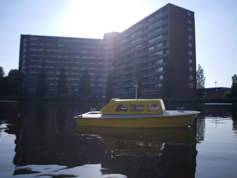

er word nog gewerkt.
morgen heb ik een demo bij dort in stoom.
eigenlijk een beetje de tewaterlating nu ze af is.
er moeten nog een paar kleine dingen gebeuren.
het luik moet nog afgekit worden.
het achter rek zoals bij de wsa is moet nog geplaatst worden.
er moet nog een reddingsboei worden geplaatst.
daar over ook nog een vraag hoe maken jullie van die beugels waar je die reddingsboei aan op kan hangen?
