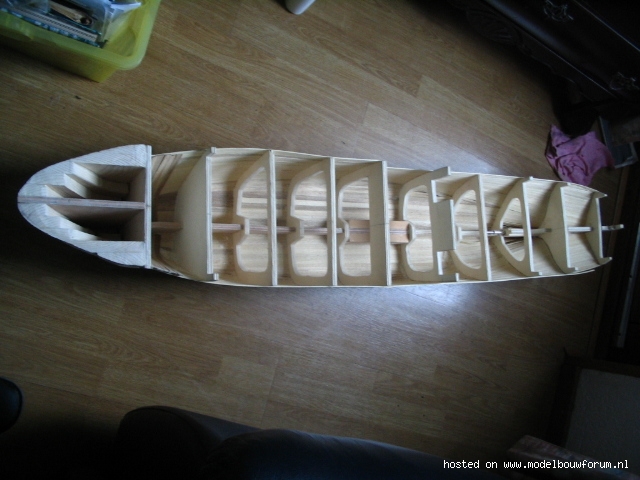

hier een foto van de binnenkant
als je dus aan de zijkant van de kiel latje zet en je meet beide zijdes kom ik op een verschil van 1 mm
nog een binnenkant foto

Hallo Loek,
Je bent al aardig opgeschoten met de bouw, na de keer dat je met het spanten geraamte bij mij thuis bent geweest.
De boeg ziet er lekker stevig uit op deze manier. Ik had hem zelf uit verticale latjes opgebouwd, waar ik later spijt van kreeg. Bij een aanvaring zat er een gat ter grote van 4x3 cm in waardoor ik zo van voor naar de motor kon kijken. Ik heb toen het voordek verwijderd en de boeg met polyesterplamuur massief opgevult.
Tip, zet het vurenhout van de boeg heel goed in de polyester aan de binnenzijde. Een klein beetje vocht en je krijgt scheuren.
Ga zo door,
mvg Paul
Ik zou G4 nemen, is dunner en trekt daardoor verder in het hout.
Je zou er natuurlijk ook een mal van kunnen maken, en er twee polyester rompen uit kunnen trekken.......:cool:

de romp incl. boeg is aan de binnenkant gesopt met toverdrank G4
daarna is de romp bekleed met glasvezelmat.
binnenkant boeg is ingegoten met 3M 2140
een 2k hars dat wij bij de ROV's gebruiken om waterdichte kabelverbindingen te maken.
het beschermd kabels ook onder hoge druk tegen binnendringen van water, dus waarom mijn boeg ook niet.
nog een bijkomend pluspunt, oude en overdatum pakketten zijn gratis.
voor mij is dit ook de eerste keer dat ik G4 gebruik, maar op de lucht na bevalt het prima.
groet Loek

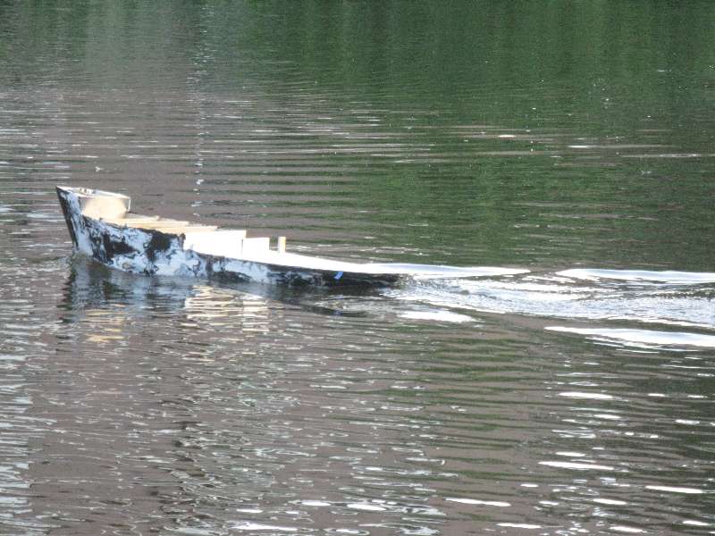

gelukkig heb ik na een half dagje schrapen de schroef weer gangbaar gekregen, en gisteren met de test in het zuiderpark bleek ie prima te voldoen.
zie de fotos van de sleep
ze lag best mooi op het water, ze heeft aan boord haar bulher motor, 1 blok accu 6v-4,5 Ah, 2 blok accus 12v 7,2 Ah.
en dan het meest belangrijkste ze bleef droog.
al met al, ik denk dat het goed gaat komen. ;)
nu de schroef tunnel iets ruimer maken, is toch te krap en loopt aan, en een lagerbus maken op de schroefas om iets van slingering weg te halen.

afgelopen zomer is er een proefvaart geweest
full
full
in de bovenste foto's vaart de dame nog op 12 volt, inmiddels is er overgegaan op 24 volt
trekkracht en snelheid is enorm, maar dat wil ik dan ook.

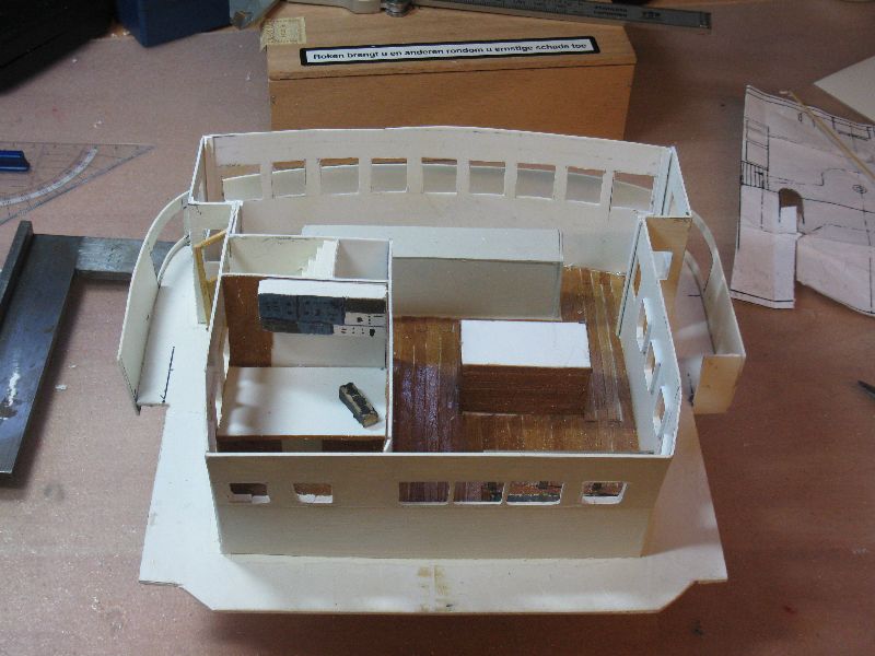

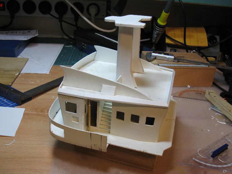

nu met de winderigste dagen waardoor ik niet naar zee hoef, is er ook het een en ander aan de opbouw gedaan.
al is het niet de bedoeling dat de binnenkant gemeubileerd word, ramen worden zo wie zo met een soort rookglas(folie) uitgevoerd.
full
full
en steeds weer een stukje verder.
full
er moet nog het nodige gedaan worden.
boegschroef ombouwen naar 12 volt.
motor goed vastzetten.
waterdicht maken van het achterschip, was enige lekkage.
de roeren en kan zo nog wel even doorgaan
