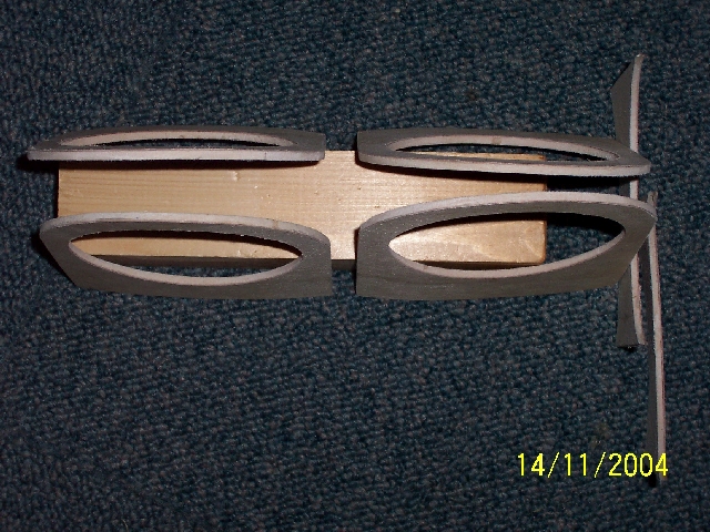

Ik snij ze eerst gewoon uit en daarna ga ik ze mooi uitschuren met een mooie puntvormig houtje met schuurpapier erop geplakt. Ze worden dan mooi rond en ik kan iedere gewenste maat maken.
De cirkels zijn reeds voorgedrukt door het profiel programma. Verder bezit ik geen apparaat daarvoor. Werk graag met weinig apparaten. Het meeste doe ik gewoon met het handje.

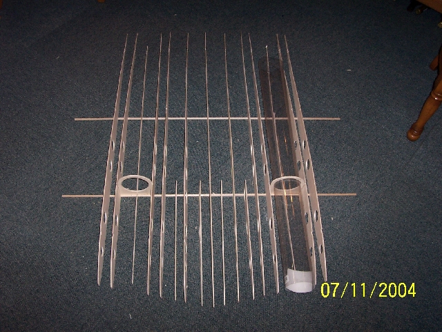

Zo vandaag weer lekker opgeschoten.

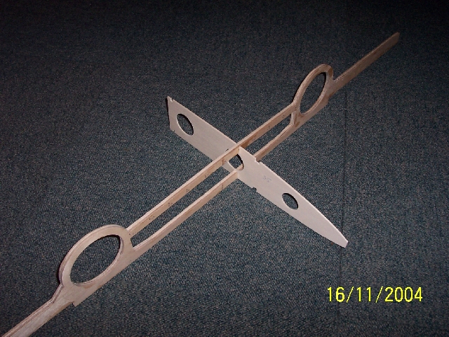

Even de straalpijp uitgericht en de eerste cirkel om de pijp gemaakt.
En voor de eerste keer even de ribben op een ligger gelegt om te kijken hoe het wordt. (wordt al wat).
Verder nog wat ribben gesneden voor onder de straalpijp voor meer stevigheid.
Nu kunnen we beginnen met het maken van de hoofdligger met daaraan de verbinding naar de vleugels. Zal nog een hele klus worden.
Voordat deze is uitgelijnd.
Zo dit was het voor vandaag.
Kunnen jullie lekker slapen.

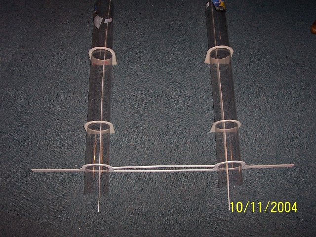

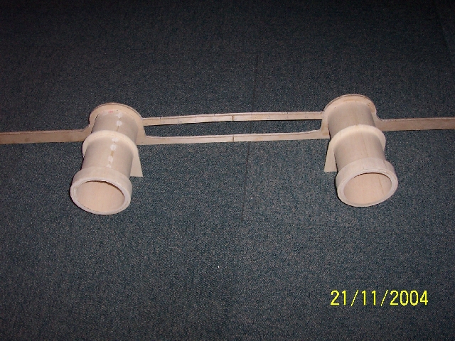

Zo de mal voor de hoofdligger is gereed.
De straalbuizen passen mooi.
Nu de hoofdligger nog verstevigen met triplexplaat en glasmatjes.
Wordt het een mooi stevig geheel.
Daarna kunnen de eerste ribben geplaast worden.
Tot zover,
De hoofligger.

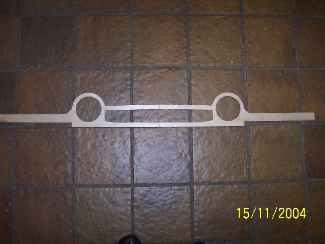

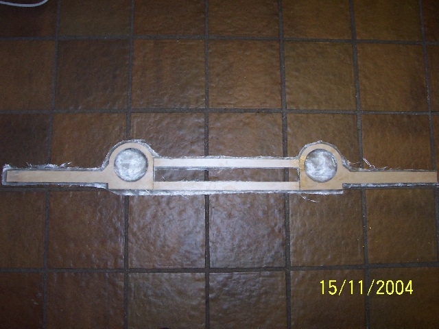

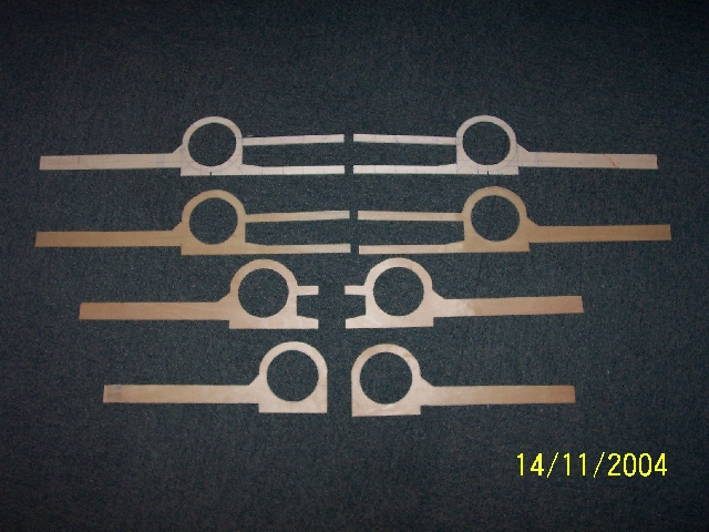

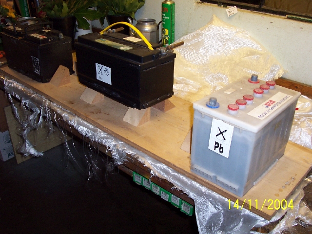

Vandaag weer eens lekker verder gegaan met de hoofdligger.

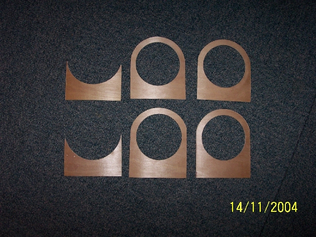

Alle triplexdelen uitgesneden en gezaagd. En de pijpschotjes voorzien van 0,4mm triplex. Nu rest het samenvoegen van de delen tot een geheel.
Het samenvoegen gebeurt met epoxy en een glasmatje.
Zodat er een stevig geheel ontstaat.
En nu verdermet epoxy morgen het resultaat daarvan.
De triplex delen.
De pijpschotjes.
Pijpschotjes balsa triplex.

Zo de Hoofdligger is onder de pers vandaan.
Een leuke schuurklus gat volgen.

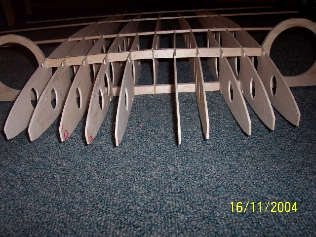

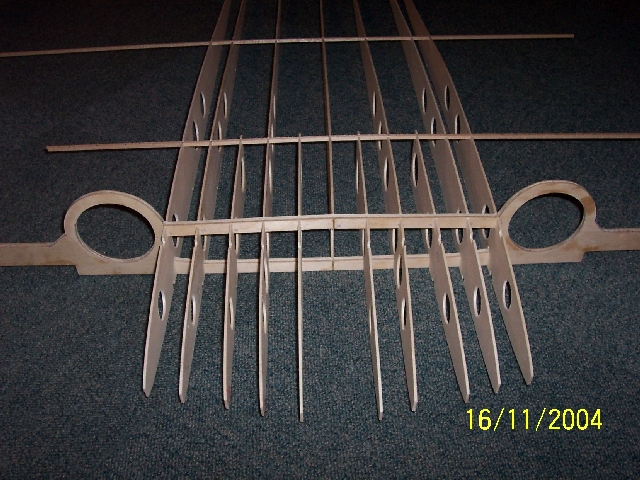

Zo daar is die weer.
De eerste rib is geplaatst.
Velen zullen nu volgen.
Moet de rest nog wel even pas maken voor de ligger.
De eerste rib.

Heb nu de meeste ribben pas gemaakt. Het krijgt nu wat body.
Helaas zit er een kromme tussen. Hier nog maar even een nieuwe voor maken. Dat komt wel goed.
Morgen weer een dag, om weer verder tegaan.

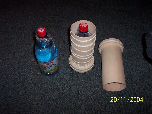

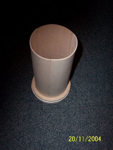

Vandaag even kunstzinnig bezig geweest met flessen.
Even de aanzuigopening gemaakt voor de fans.
Gemaakt van 2mm balsa, natgemaakt aan 1 zijde, kun je het mooi buigen. Het toeval wil dat deze flessen precies 90mm zijn, de diameter van de fans. Morgen als ze goed droog zijn maar eens passen. Maar het moet wel goed zijn.
De luchtinlaat past mooi op de hoofdligger.

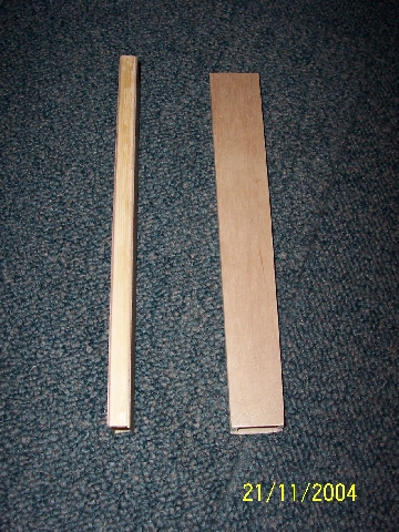

Vanavond even de Vleugelbevestigingskastjes gemaakt.
Was eerst wel een tegenvaller, de vleugeldragers waren tebreed.
Deze eerst maar eens taps gemaakt. Viel wel tegen met al die glasvezel er tussen. Met veel slijp en schuurwerk mooi gelukt.
Hier het resultaat.
1 kastje aan de drager, de ander er naast.

De kastjes.
Dit was het weer.
