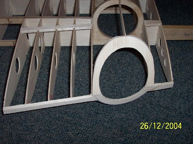

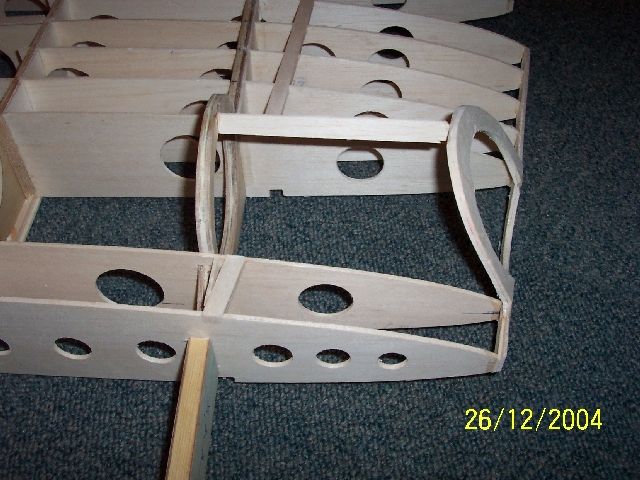

Hedenavond even de pasrib gemaakt als overgang tussen romp en vleugel.
Verder alvast de latjes gemaakt voor de bouwmal van de vleugel.
Ook de hoofdliggers voor de vleugels al geplakt.
Het is wel een beetje een rare volgorde.
Maar omdat ik tot de kerst geen tijd meer heb en geen ruimte heb om te bouwen. Dat krijg je als je een bloemenwinkel hebt.
Dit is dus denk ik de laatste update tot kerstavond.
Met kerst gaan we gelijk verder.
De pasrib aan de hoofdligger en ervoor en de eerste rib voor de vleugel.

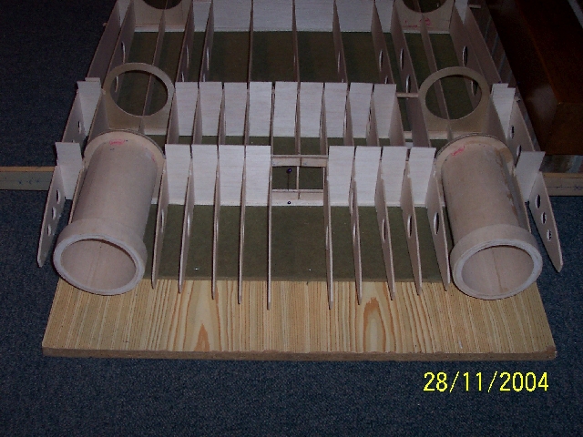

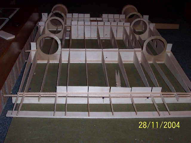

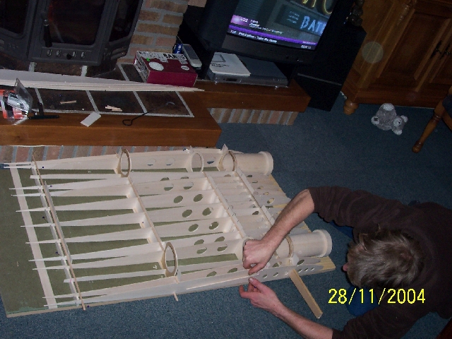

Zo vandaag toch nog maar even de vleugelromp op de bouwplank gezet.
Moet alles nog wel vastplakken. Het geheel zit nu inelkaar geklemd.
Het vrouwtje hier is erg blij!!!! Het geheel maar in de woonkamer gelegd.
Blijf daar nu wel een tijdje liggen. Kan ik toch tussen de bedrijven door even als onspanning plakken. Ook de meeste schotjes zijn gereed.
Weet nu zeker dat alles past. Zitten nog wel een paar schoonheidfoutjes in maar dat komt wel tijdens het plakken.

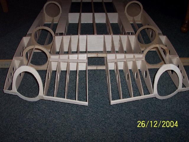

Zo ziet die er nu uit.
Van voren.
Van achteren.
Van op zij.
Ik zelf in actie.

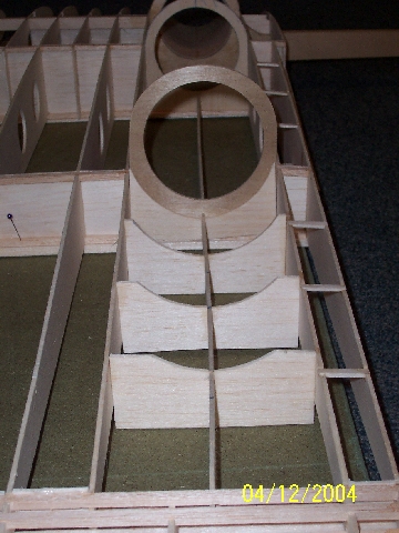

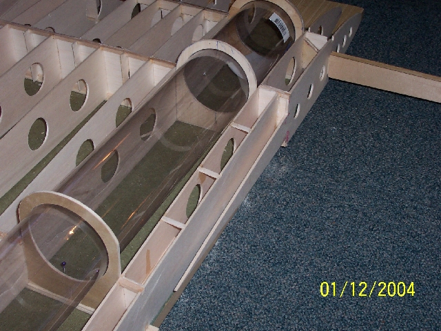

Nog even tijd over.
Tussen door al heel wat ribben geplakt.
Ook de tussenschootjes gelijk maar gelakt.
Was net zo makkelijk allemaal evengroot gesneden in malletje.
Is de afstand tussen de ribben precies even groot.
Net ook even de koker voor de uitlaat gepast.
En de aansluiting met de vleugelgemaakt.
Dit was het wer voor vandaag.

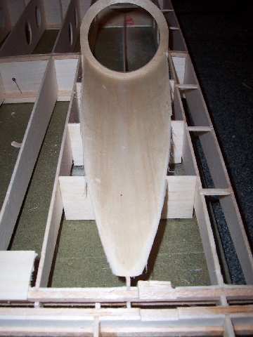

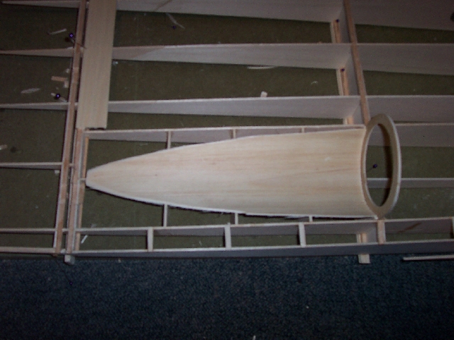

Zo snel effe wat foto's.
Moet nog net kunnen hier.
Het vorderd momenteel niet veel, wegens de drukte voor de kerst.
De ringen waar de pijp door moet zijn uitgelijnd.
Verder een paar kleinigheden gedaan.
Verder nog de de verlaging gemaakt voor de uitstroom van de lucht.
Zo nu hebben de Belgen weer wat te kijken. Het begint wel op een airbus telijken.

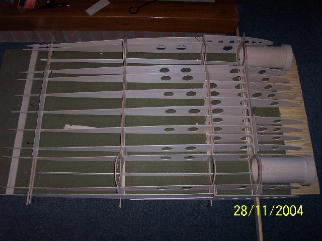

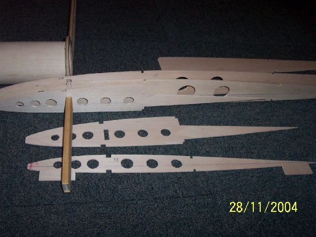

Nu de vorderingen voor vandaag.
De eerste elf ribben voor de romp zijn grotendeels klaar. Dus lekker opgeschoten hedenavond.
Bij toeval onstond er toch een beetje S-slag in het profiel, ben daar wel blij mee. Nu nog de ligger plaatsen uitschuuren.
De onderste rib heeft nu een lengte van 1150mm.
Morgen gaan we verder.
Bouwgroeten Han.
