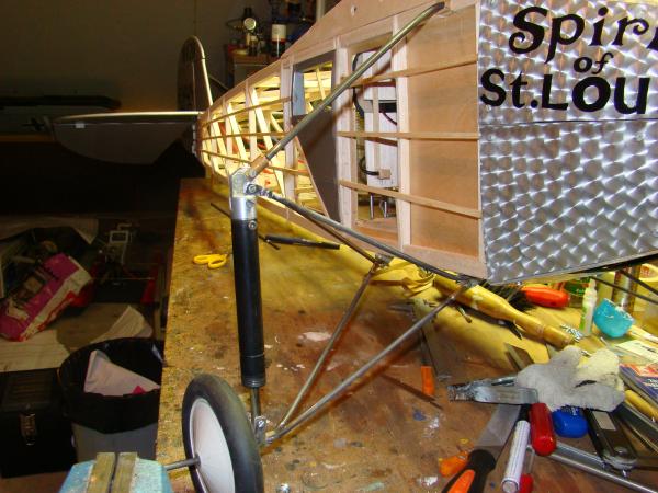

Waar oude gasveren van een achterklep van VW al niet goed voor zijn hahaha
gasveren zijn iedeaal ik gebruik meestal aleen de buitenbuis ervan want de staalkwalitijd is erg goed en dun
de binnendelen draai ik uit stale hydrolijding wat erg stresbestendig is
en dan is het verschil tussen de buiten en binnenbuis ook niet zo groot
:rolling: :mrgreen:
Zijn wij blij mee hoor Jasper :yes:
Het ziet er weer goed uit zo met de poten er onder. Mooi idee van die gasveren :thumbsup:
Gr. Teus
Ja het landingsgestel werkt ook nog goed ook!
Lekker stevig.
Alleen wel een boel werk.
Scheelt weer zo'n pak hem beet 3 a 400 euries(robart landingsgestel),als je het zelf maakt:mrgreen:
Waar oude gasveren van een achterklep van VW al niet goed voor zijn hahaha.
En je buurman maar mopperen:bad-words: Waar om blijft die klep niet open staan???..:onweer:
Groet Jan.
Ben er ook zeer tevreden over.
Mooi sterk.
