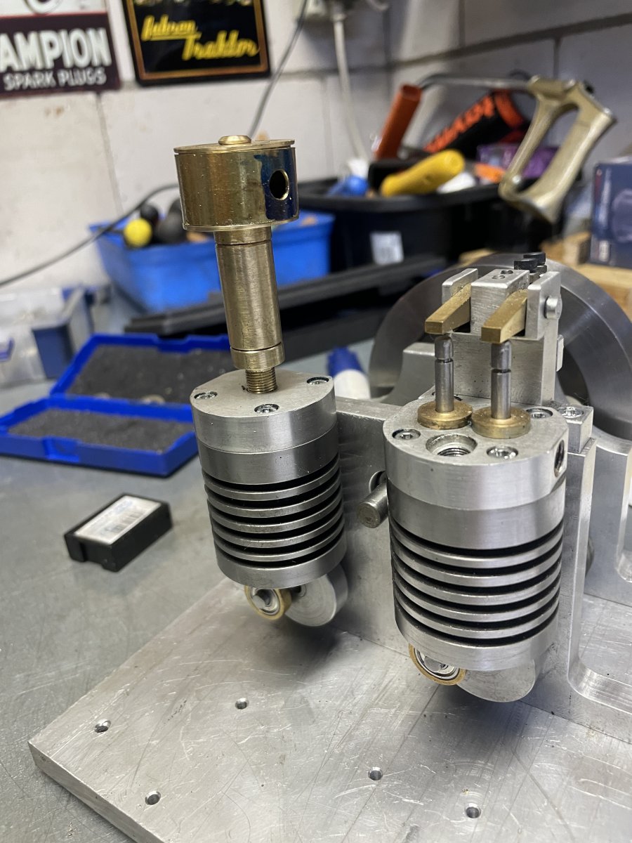

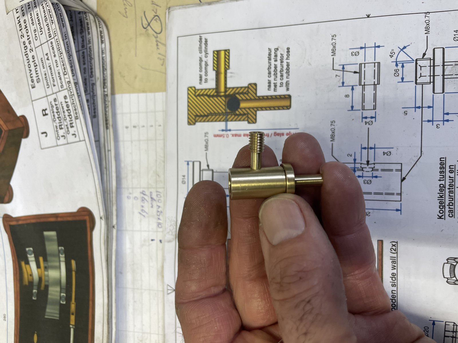

Weer wat verder gekomen vandaag.

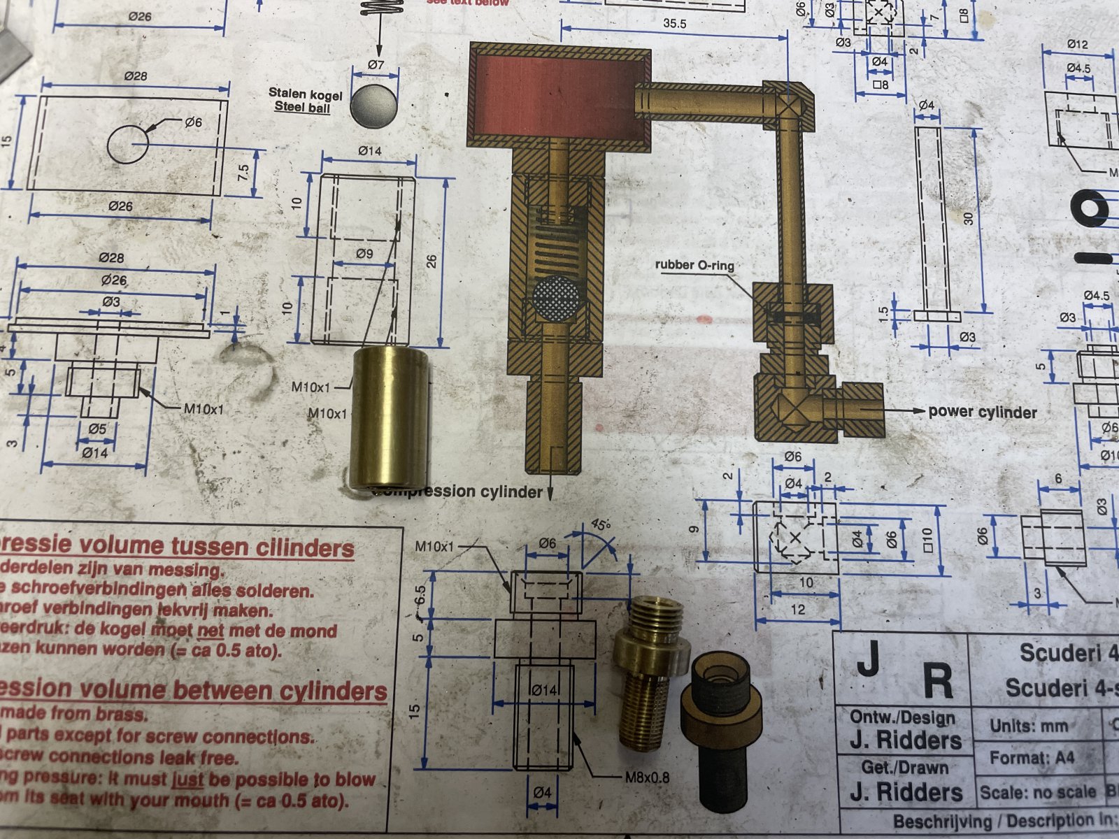

Twee onderdeeltjes die het compressieterugslagventiel moeten gaan worden. Ik moet nog even op zoek naar een stalen kogel van 7mm. Dacht dat ik die had, maar die zijn allemaal kleiner. Fietsenmakers hebben ze in ieder geval niet!
Eventjes de boel een beetje in elkaar gezet. Moet natuurlijk ook nog worden gesoldeerd. Maar de schroefdraadverbindingen passen in ieder geval erg goed!
Morgen klussen aan mijn bootje, ook leuk!!

Norwin, Johannes, bedankt voor de tips!
Willum, zijn dat nieuwe kogels of gebruikt? Het luistert nogal nauw met dat compressieklepje?
Anders bestel ik ze bij Conrad. Kingmicroschroeven heeft geen 7mm.
Jeroen

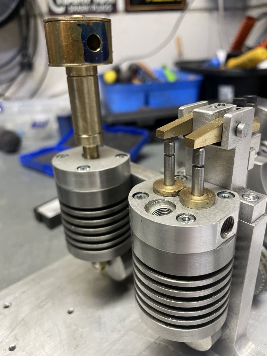

Vanochtend wat kleine onderdeeltjes gemaakt
Begint er op te lijken. Zit allemaal nog niet strak uitgelijnd. Dat komt nog wel, maar ik denk dat het allemaal uiteindelijk wel netjes gaat passen.

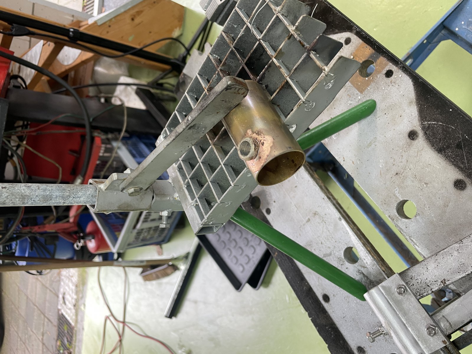

Een van mijn auto's (Alfa Romeo Spider) staat bij de garage dus er was in mijn garage genoeg plek. Alles klaar zetten. Brander/gasflessen, statief, trilbad etc. Tijdens het solderen hou ik alle deuren en ramen open. Trekt redelijk goed door. Ik doe alle onderdeeltjes een voor een, dus er is nooit veel rook/troep in de lucht.
Bekende statief kwam weer goed van pas!
Alles klaar. Als ik eerlijk ben, qua soldering is het een beetje mix van heel goed en heel matig. Heb hier en daar nogal wat klodders soldeer aan de buitenkant.
De uitlijning van dat pijpje met die wartel is nog niet ideal. Moet nog eens zien wat ik daar aan gaan doen. Welicht doe ik het nog een keer over.

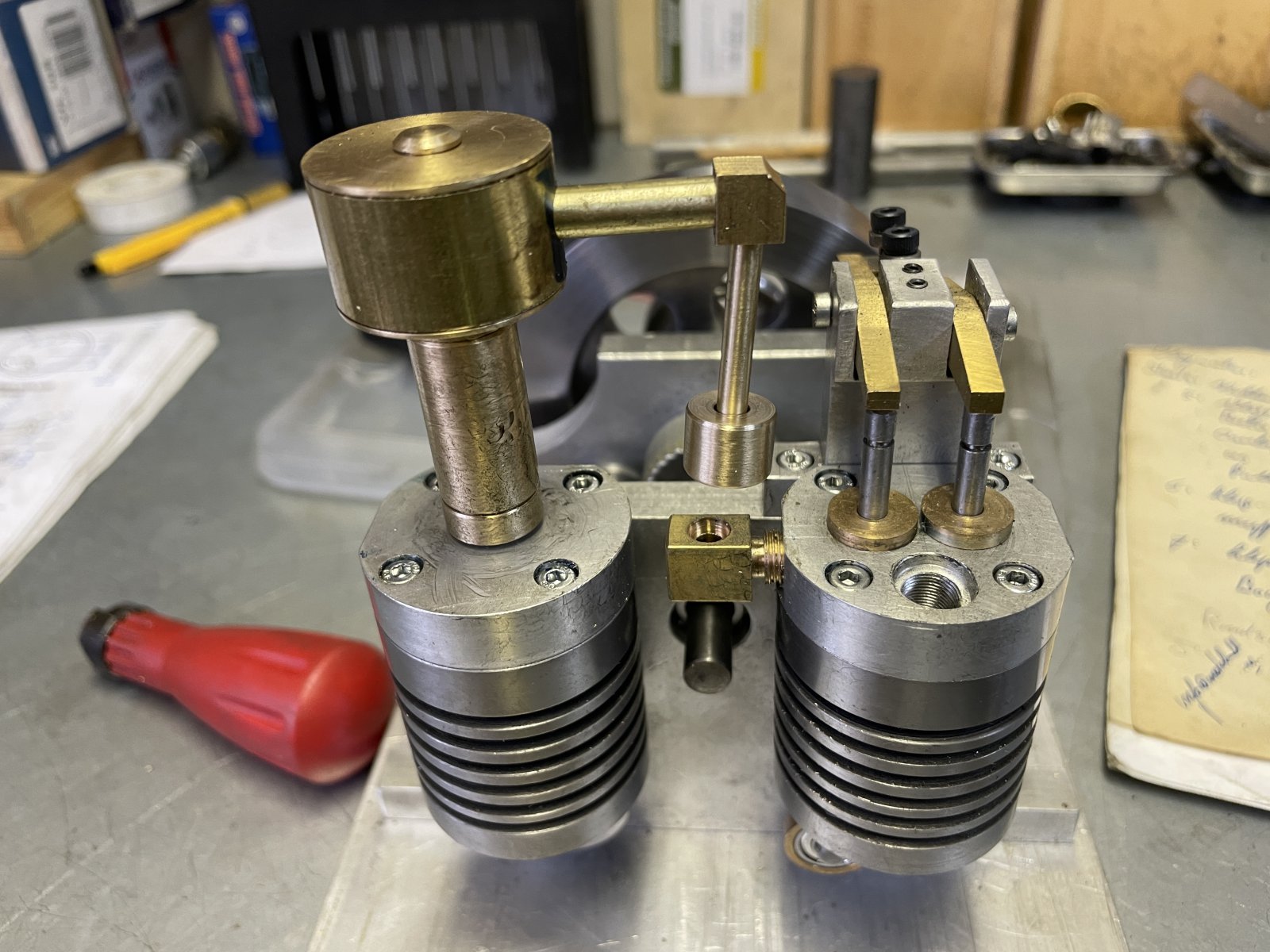

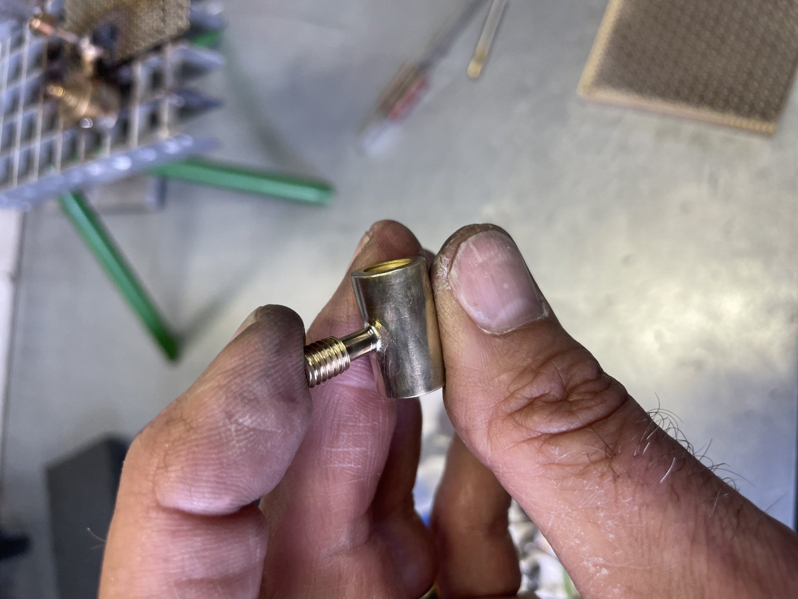

Vanmiddag weer wat verder geprutst. Het gaat langzaam, maar we komen steeds een beetje verder. Ik moest nog een (1) terugslagklepje maken.
Nog even de bovenkant ook draaien. En dan dat stompje even solderen. Pak ik gelijk even die andere aansluitingen die niet helemaal goed uitgelijnd staan.

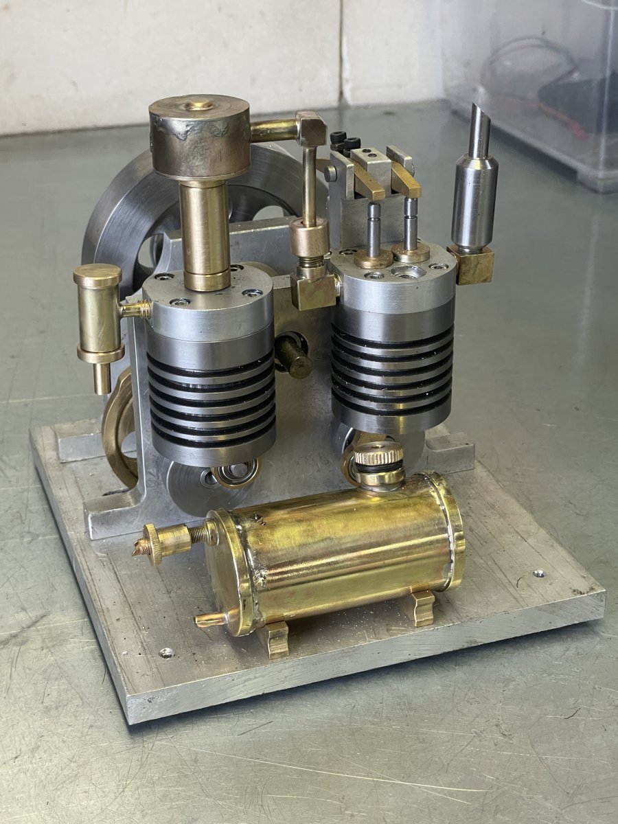

De laatste paar dagen weer wat tijd kunnen besteden aan mijn motortje.
Eerst een nieuw pijpje gemaakt. Tot twee keer aan toe, want de eerste keer ging het kapot.
Alles uit de kast om te gaan (hard) solderen
Deze verbinding ben ik wel tevreden over.
Daarna de verbindingen die niet goed pasten losgesoldeerd. Alles weer schoongemaakt, nieuw buisje geplaatst en de boel weer gesoldeerd. Ik ben niet erg tevreden over de solderingen, zit nog steeds niet mooi, maar in ieder geval staan alle pijpjes niet min of meer netjes uitgelijnd en kan ik de wartel ook keurig vast draaien.
Voorlopig laat ik het zo. Ik moet nog twee onderdelen maken. Allereerst de bougie. Bijna hetzelfde als de vorige keer, maar een maatje kleiner. En ik moet nog iets maken om de onsteking te kunnen doen. Ik heb al een elektronische ontsteking. Dus de vraag is ga ik direct voor een mechanische schakelaar of probeer ik het nog een keer met een magneetje en een sensor. De laatste keer bleef dat problemen geven. Maar ik heb nu denk ik, een betere complete elektronisch ontsteking.
