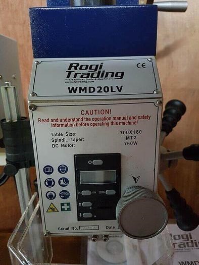

    Lijkt mij hetzelfde als de HBM BF25 (heb ik zelf) een fijne machine.
    Maar ik kan mij vergissen natuurlijk.
    Groet,
    Ruud.

    Ja, Lijkt er in ieder geval heel erg op. Deze heeft wel een borstelloze e-motor. Weet niet zeker of de HBM variant dit heeft.
    En, ook wel relevant; deze is op voorraad en bij HBM moet ik maar afwachten wanneer ze er weer zijn.
    Jeroen

    Jeroen
    Ben je zeker dat het een borstelloze motor is ?

    Zeker, in de zin dat we het er uitvoerig over hebben gehad. Robert gaf aan dat op al zijn machines sinds een paar jaar alleen maar borsteloze e-motoren zitten. Een van de zaken waarin hij zich onderscheidt op de meeste anderen. (De Optimum had dat bijvoorbeeld niet.
    Maar ik heb niet de motor daadwerkelijk in detail bekeken.
    Heb de machine wel horen lopen en dat is wel bijzonder, staat zelfs op hoge toeren slechts licht te zoemen!
    Jeroen

    @Gea was mij voor, dus die vraag hoefde ik niet te stellen.
    Volgens de specificatie heeft de motor een vermogen van 750W.
    Ik toon onderstaand de foto van de motorregeling:
    Vermogen klopt.
    Maar aan de bovenkant staat : DC Motor, ofwel gelijkstroommotor.
    Nu bestaan er ook borstel loze gelijkstroommotoren, veel gebruikt onder de naam "brushless" maar dit zijn driepolige draaistroommotoren, die op een speciale frequentie gestuurde regelaar draaien.
    In de modelbouw veel gebruikt met de juiste regelaar met 3 uitgangsdraden.
    Dus ik schrijf niet, dat er geen borstelloze gelijkstroommotoren bestaan, treinen en metro's zitten er vol mee.
    Terug naar de afbeelding.
    Er staat DC motor.
    Daarom verwacht ik, dat de snelheidsregeling gebeurt door de fase aansnijding van de golf van de netvoeding, gewoon een vermogensregeling.
    Er bestaan wel borstelloze electro motoren.
    Op mijn HBM zit een draaistroommotor, waarbij door een condensator, de fase verschuiving wordt gemaakt.
    Deze motoren zijn slecht te regelen met een vermogensregeling, maar wel met een frequentie regeling.
    Lang verhaal, maar evenals Dirk zet ik toch vraagtekens bij het verhaal van de verkoper.
    (Door verkooppraatjes achterdochtig geworden, ondervonden door leidinggeven aan een inkoopafdeling)
    Hopelijk een kleine aanvulling. Groet. Henk.

    750 Watt
    Dat is toch al iets/wat.
    Motoren zonder koolborstels maken minder lawaai
    dan motoren met koolborstel.
    Je hoort bij een koolborstelmotor de borstels over het koper krassen.
    Of een motor zonder koolborstels beter presteerd dan met borstels?
    En als deze dan regelbaar is, welke presteerd dan beter?
    De slijtage op de duur is een andere.
    Traploos regelbaar bestaat al sinds jaren met elektronische regelingen.
    Mechanische variabele toeren regelingen zijn er steeds minder.
    Variac geregelde dc of ac motoren zie je zelden.
    Kooiankermotoren met drie polen
    zijn net zo gemakkelijk elektronisch regelbaar
    dan met twee polen.
    Een probleem is er met het regelen van een motor,
    de koeling van de motor bij laag toerental en hoge belasting.
    Dit vraagt een extra ventilator
    om de veldwikkeling te koelen
    omdat de motorventilator dit bij laag torental niet of onvoldoende doet.
    Dit kleine probleem sloopt veel motoren.
    Ik denk dat hier motorelektrisch goed onderlegde mensen aanwezig zijn
    die misschien een steentje willen bijdragen?
    Misschien zijn er wel mensen die met precies deze machine ervaring hebben?
