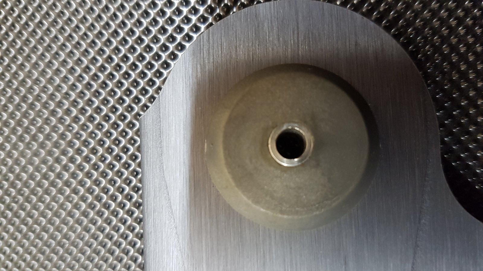

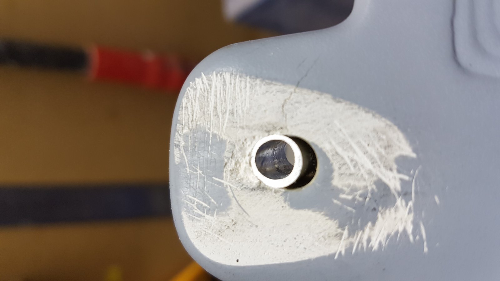

Ik had al eerder geschreven dat bij één rotorblad het gat uitscheurde. Daarom een groter gat geboord en een bus erin gelijmd met epoxy. Tijdens het bevestigen van de rotorbladen zag ik dat er een paar kleine stukjes materiaal naast de bus in het rotorblad los waren. Daarom na één vlucht het rotorblad losgehaald en toen zag ik tot mijn stomme verbazing dat de bus een aantal millimeters was "verplaats", dus weer uitgescheurd. Ik zag nu zelfs een klein scheurtje in het rotorblad, zie foto. Het materiaal rond de bus vind ik ook vrij bros en zacht. Het andere rotorblad is overigens OK. Uiteraard niet meer gevlogen. Hoe zou dit kunnen, gewoon een slecht exemplaar?
Nu heb ik gelukkig nog een stel metalen Mblades liggen in dezelfde afmetingen. Het probleem hiermee is dat het gat ongeveer 4,5mm is, en dat ik een M5 boutje heb voor de bladbevestiging. In deze bladen zit standaard een bus, zou ik deze voorzichtig met een ruimer naar een 5mm kunnen opruimen? Hieronder ook nog even een foto van het Mblade blad.
Hmmmm dat vind ik maar tamelijk eng, dat die bladen uitscheuren.... Het lijkt haast wel (maar dat kan vertekening van de foto zijn) dat de bus ovaal geraakt is....
Welk merk is dat?
Aangezien ik nog nooit een M-blade in handen gehad heb, ga ik niet zeggen of het wel of niet kan, dat uitboren van de bus. Kan ik alleen iets over zeggen als ik het spul in handen zou hebben.
Maar gevoelsmatig zou ik zeggen dat die 0,25 mm wanddikte van de bus niet echt een verschil gaan maken....
Hallo Bert,
Die bus is gewoon een stukje aluminium buis bij de bouwmarkt vandaan. Het gat zat al niet helemaal in de midden toen ik hem kocht. Ze hadden daar niks beters vandaar dat ik maar hiervoor heb gekozen. De bus zelf is niet vervormd. Hij is gewoon in zijn geheel een stukje door het blad getrokken. Daarnaast is er een scheurtje in het blad ontstaan. Het lijkt net alsof het materiaal in dit blad veel zachter is als het andere blad.
Ik vind dat maar doodeng, dat de bladwortels blijkbaar niet sterk genoeg zijn....
Heb ondertussen contact gehad met M-Blades. Zij geven aan dat de bus in het rotorblad geperst is en er dus weer kan worden uitgedrukt en vervangen voor een 5mm bus. En die gaan ze me ook nog toesturen, top service dus! Even geduld en dan kunnen we weer de lucht in met de aluminium bladen. Ben erg benieuwd of dit nu ook anders vliegt en met name klinkt :)

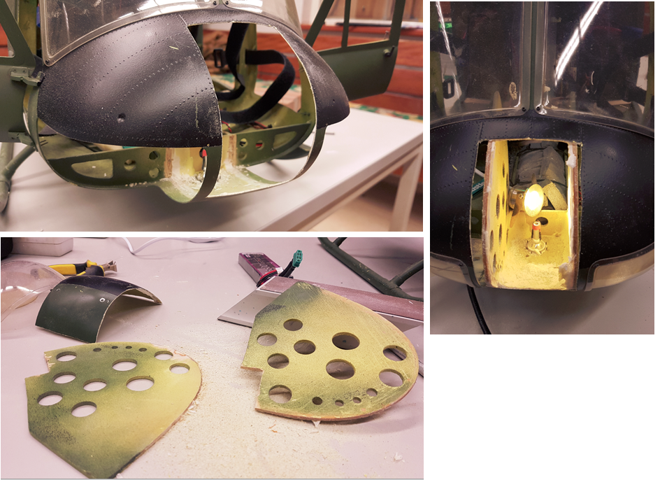

Dit houdt in dat ik weer verder met de Huey ga bouwen. Ik wil de vloer er definitief in gaan bouwen. De ontvangeraccu moet hieronder komen te liggen. Het probleem is dan dat je hem in de heli moet opladen. Heb hem liever in een lipo zak tijdens het laden. Daarnaast zocht ik ook nog een makkelijk te bereiken plekje voor de safety switch van de regelaar. Omdat de echte Huey een luik aan de voorkant heeft voor de communicatie apparatuur heb ik besloten hier ook een luik te maken. Dat betekent dus de zaag erin.
Met een los ijzerzaagje heb ik de snedes erin gemaakt. Het luik loopt vanaf net onder de ramen tot net onder vloerniveau. De beide houten spanten die al in de romp zitten blijken teveel naar het midden te zijn geplaatst. Daarnaast zijn ze niet symmetrisch geplaatst. Hier ga ik later dus weer last van krijgen met het dashboard. Daarom die beide spanten er ook uit gezaagd. Die ga ik nu naar buiten plaatsen zodanig dat ze gelijk komen met de snede van het luik. Ik lijm dan aan de binnenkant wat balsahout wat als sponning dienst gaat doen. Het ergste, de zaag in een vliegklare heli zetten, is weer klaar gelukkig. Tijd om weer te gaan opbouwen :yes:
