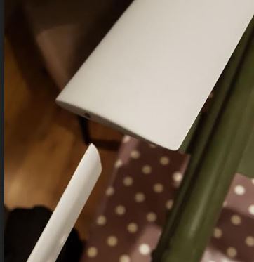

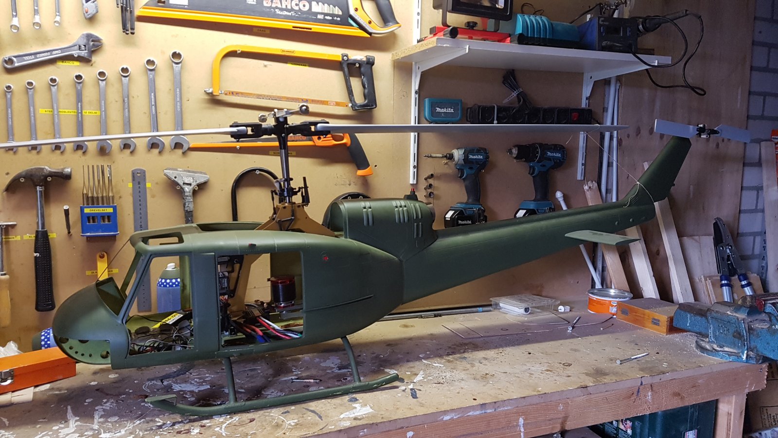

Zo vanavond de kogellinks op de servo's naar binnen gezet. De staart ziet er goed uit. Helaas krijg ik nu in sommige uiterste situaties een botsing met een kogellink tegen een stuurstang van een andere servo. Hoewel de servo's verschillend in hoogte staan kan de kogellink zelf soms net de andere kogellink raken. Die dingen zijn natuurlijk dikker dan een stuurstang. Nu verwacht ik dat dit nog wel verdwijnt wanneer ik de bladhoeken goed ga instellen. Die staan nog te groot. De uitslag wordt dan vanzelf kleiner. Een groter issue is de grootte van de hoofdrotor en staartrotor. Om een pichtmeter te kunnen gebruiken heb ik de hoofdrotorbladen gemonteerd. Het blijkt dat deze erg dicht langs de staartrotor zwieren. De kleinste afstand is ongeveer 17mm. Nu is die afstand natuurlijk wel vast maar ik vind hem wel griezelig klein. Is dit normaal of moet ik iets aanpassen? Zie hieronder wat gegevens.
Bladlengte hoofdrotor: 84cm (eind tot gat)
Bladlengte staartrotor: 14cm (eind tot gat)
Diameter hoofdrotor: 186,5cm
Diameter staartrotor: 35cm
Als doorbuiging van een blad, NIET leidt tot een kortere afstand, dan is er niks aan de hand en kun je er veilig mee vliegen. De kans bestaat wel dat het wat meer geluid maakt, of mogelijk tot trillingen in de bladen kan leiden.
Maar volgens mij hoort de hoofdrotordiameter met vario schaalbladen (nr 418 zo uit mijn hoofd) 182 cm te zijn, niet 186....
Als de kogellinks van de servo's elkaar kunnen raken, zou ik even een paar vulplaatjes onder de hoge servo's doen, om iets meer afstand te creëren.
Nee dit is echt de kleinste diameter. Het blad hangt dan iets naar beneden. Tijdens het vliegen zal het waarschijnlijk iets omhoog buigen en daarmee weg draaien bij de draaicirkel van de staartrotor.
Vulplaatjes is idd nog een idee mocht het straks nog steeds niet goed uitkomen. Morgenavond ga ik hier weer verder mee.
Mogelijk dat er iets grotere bladen op zitten Bert. Deze zaten bij de heli toen ik hem kocht. Ik heb er ook nog metalen Mblades bij. Zal die ook even nameten. Probleem is alleen dat die een te kleine boring hebben. Die kan ik er dus niet zo op zetten.
De Romp is van Vario, toch? Of komt die ergens anders vandaan?
Want de Vario romp is ontworpen voor hun eigen bladen (ofwel 182 cm rotordiameter).
Een andere mogelijkheid is dat de rotoras een haartje te kort is, maar daar lijkt het niet op, want de rotordisc hoort ongeveer ter hoogte van de hekrotoras te liggen, en zo ziet het er wel uit op de foto....
Uitgaande van SSM bladen, is het best vreemd dat die afstand tussen de rotors zo klein is....
Ik weet niet welk merk bladen het is. Staat niets op. Er zit alleen een Vario foudraal bij maar dat zegt weinig denk ik. Heb een set kunststof bladen (die er nu op zitten) en een set Mblades (aluminium). Ook de Mblades hebben 840mm als afmeting van hart gat tot uiteinde. Qua hoogte zit hij volgens mij hoog genoeg.
Hoogte lijkt inderdaad gewoon goed te zijn.
Tsja... Ik zou er gewoon mee gaan vliegen....

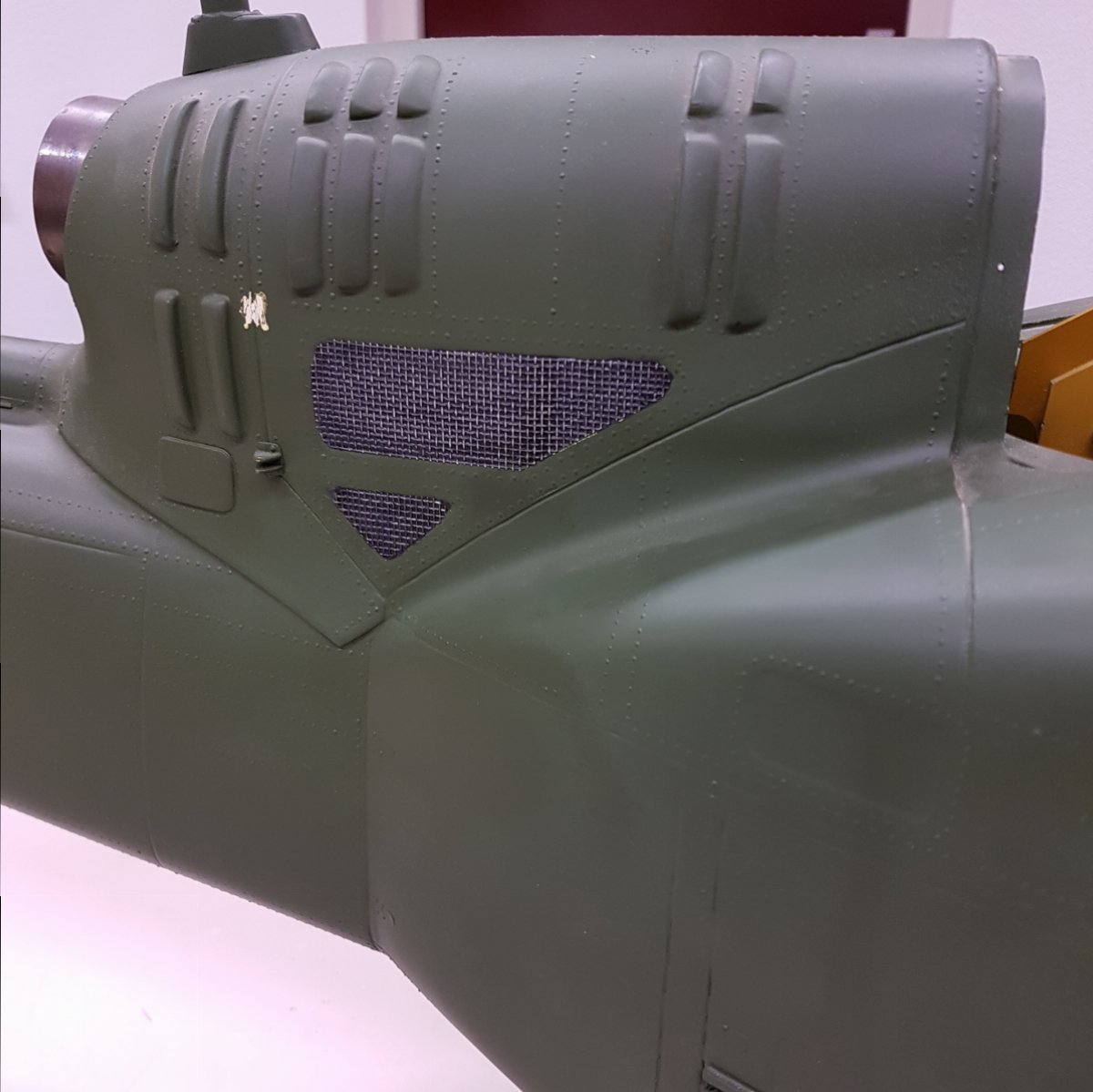

Gisteravond weer aan het hobbyen geweest. Heb een poging gedaan om roosters te maken in de cowling van de motor. Eerste plan was om de plekken waar deze roosters komen eruit te slijpen en dan vanachter er fijn gaas tegenaan maken. Nadeel is dan dat er licht door gaat schijnen en je het gaas alsnog dicht moet maken. Daarnaast is het weer een verzwakking van de romp.
Heb dus eerst de vlakken antraciet geschilderd en daarna lichtgrijs horrengaas op maat gemaakt en dit in de vlakken gelijmd. Vervolgens het gaas ook in dezelfde kleur geschilderd en na drogen met heel fijn schuurpapier iets opgeschuurd om een beetje een "versleten" effect te krijgen. Ben tevreden met het resultaat.
Als volgende stap zou ik toch graag eerst de motor willen laten draaien, helaas ben ik mijn programmeerkabel nog steeds kwijt. Dat wordt vanavond nog maar een keer alles nazoeken......:frustie:
