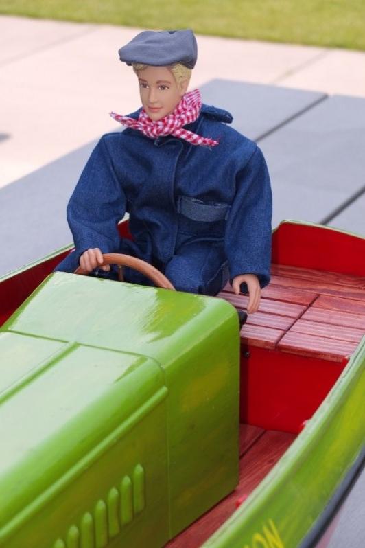

Een groet van de schippers van de Kameleon
Het heeft even geduurd maar de overalltjes en petjes zijn klaar. Dinsdag gaan we naar het Kameleondorp Terherne en nemen onze Kameleon natuurlijk mee.
