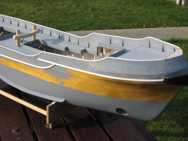

Hier nog een foto van mijn laatste romp.
full
