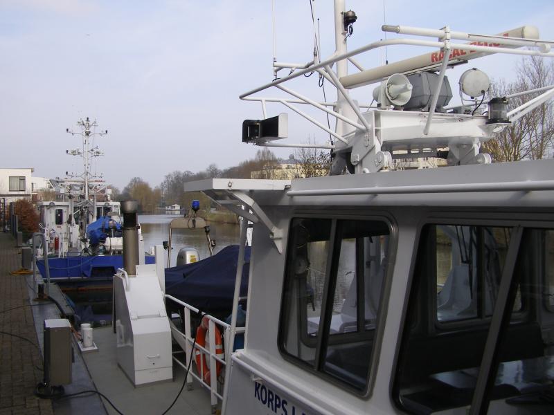

Vandaag aan boord geweest van de P31 in Maarssen. Ik mocht aan boord om overal foto's te maken.
full

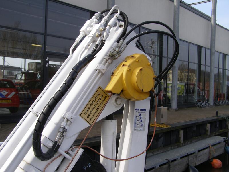

Zag tevens dat de opbouw van de kraan anders was als die bijgevoegd was. De hydraulische cilinders zitten niet onder elkaar maar naast elkaar.
full

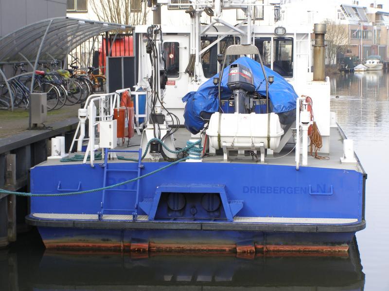

Tevens lag er nog een "" gestripte boot"" aan de kade. Dit bleek de P37 ""Driebergen "" te zijn. Deze is uit de vaart en gaat in de verkoop bij de domeinen. Ook van deze voor de liefhebber wat foto's gemaakt.

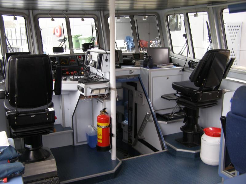

Heb verder nog veel meer detailfoto's gemaakt, Zal er binnenkort nog wat op het forum zetten. Mocht iemand nog iets mbt foto details zoeken laat maar even weten misschien zit het er tussen en anders kan ik nog even langs gaan om het vast te leggen. Het was geen probleem om nog een keer langs te komen. Zal dan ook kijken of ik foto's van de binnenzijde en missschien motorruim mag maken.

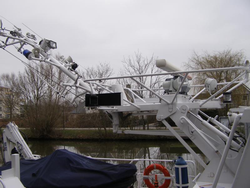

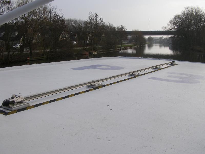

Zag ook dat hier op de P31 de pet niet opzat. Wel een geleiderail op het dak. Volgende keer maar eens vragen waar deze voor dient.
full

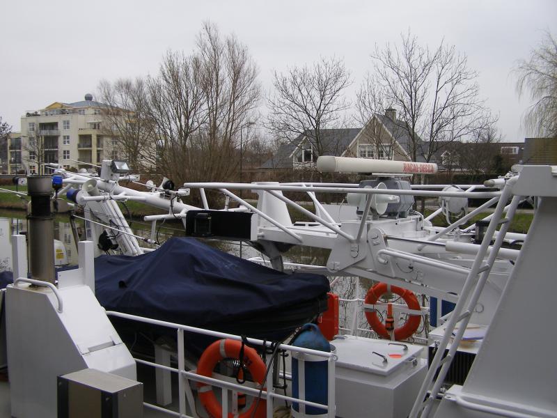

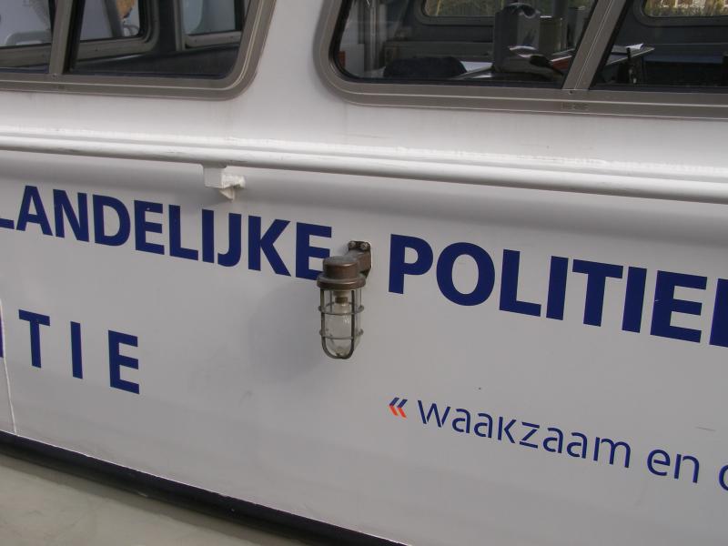

Ook een lamp aan de zijkant. Heb zoveel dingen gezien dat er een hoop bijgebouwd gaat worden.
full

Er zit ook een luik bovenop, de bedoeling is dat als je op het dak gaat staan in bv een wobbelig watertje je je zelf kan zekeren aan een oog dat langs de rail schuift, zodoende kan je over het hele dak bewegen maar nooit te ver naar de zijkant om er af te donderen. Hoofdpijn bij bruggen lukt dan nog wel.
Die bruggen geven niet mee, heb het zelf al eens ondervonden helaas.:(

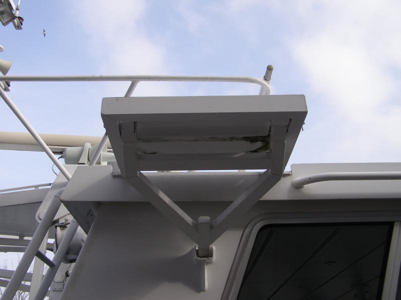

Maarten. Ik heb geen luik gezien, zal toch weer eens kijken. Had wel dit opklapluik gevonden. Wat ik begreep dat dit gebruikt wordt voor het overstappen naar schepen die wat hoger op de waterlijn liggen..
full
full

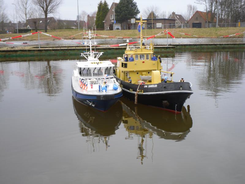

Een mooie vaardag bij SMG IJmond vandaag.
full
full
full
Wel een beetje de orde handhaven natuurlijk, na een lange winter zijn sommige lieden wat onstuimig in onze prachtige haven.
Overigens met de "loodzware" rubberboot achterop. Bij mij geeft het juist een mooie ligging op de waterlijn (met tevens wat extra lood aan bakboord achter) en een realistisch vaarbeeld. Zij gaat dan niet zo super snel als de RV162, verschil moet er immers wezen!
