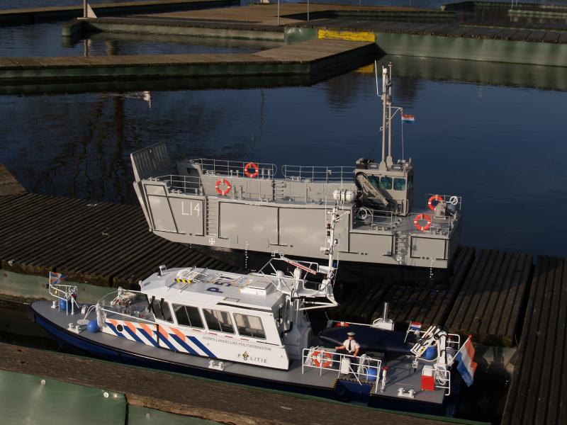

Een leuk plaatje van mijn laatste project. Vandaag de proefvaart afgewerkt van de L14, uiteraard onder begeleiding van de P57.
full
Hier het draadje van de LCU L14 naar eigen ontwerp: landingsboot-lcu-eigen-ontwerp-4
Yep! Max was er zeer duidelijk over: lengte loopt.... Dat krijg je pap wanneer je schaal 1:24 (LCU L14) tegen 1:20 (P57) laat varen. Dat kan ik nooit winnen! Hij moet nog een boel leren....;)

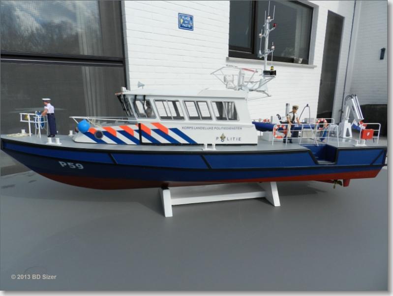

Beste Politiebootfanaten,

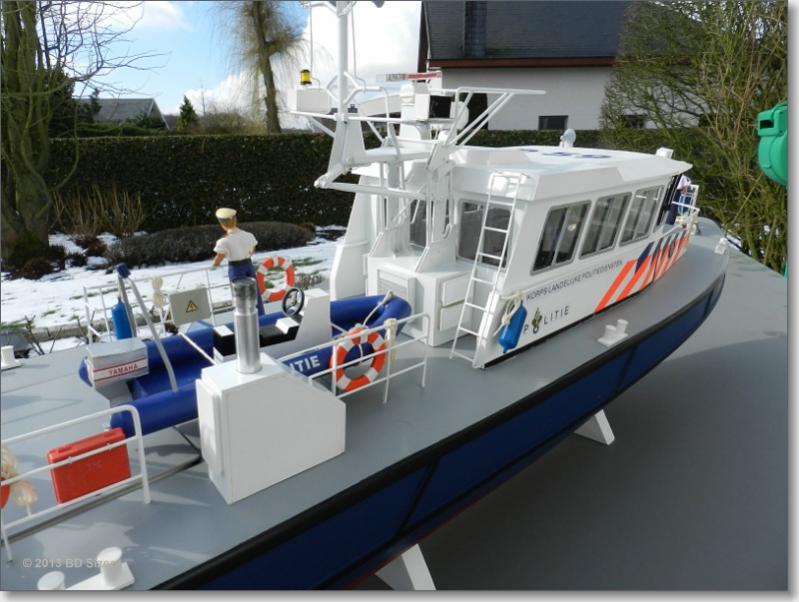

Hierbij nog een laatkomer. Eerst hartelijk dank aan iedereen op dit forum die me geholpen heeft om deze kit te bouwen dankzij de vele discussies. En een speciale dank aan Bertus (ruitenwissers en motoren), Roel en Richard78 (motoren, voeding en zwaailicht). :eek:

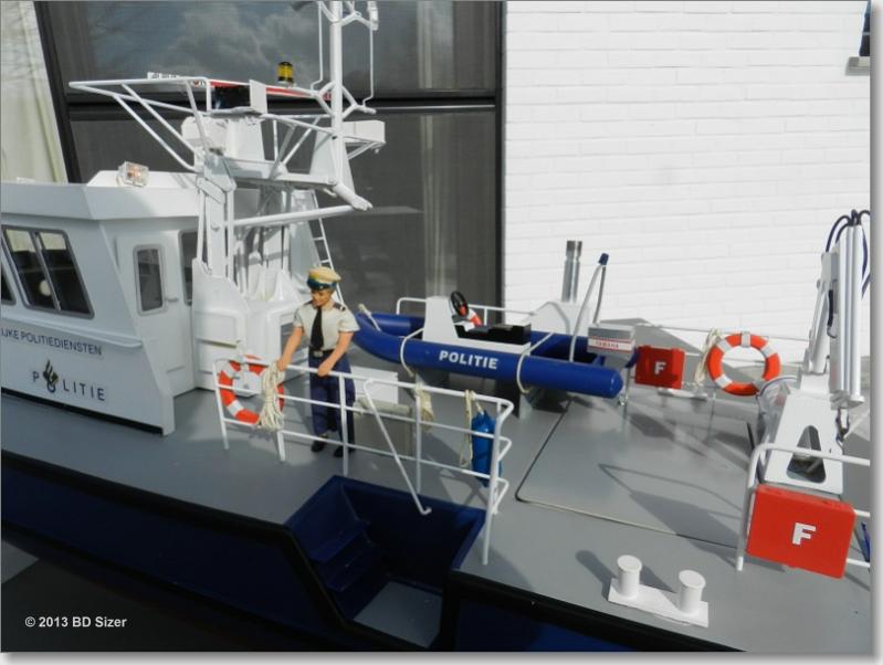

Mijn bedoeling was, na verschillende jaren modellen gebouwd te hebben van scratch, eens rustiger te doen en gewoon een afgewerkt model te verbeteren en decoreren tot ik de P57 ontdekte op het forum en er op verliefd raakte. Na een lange zoektocht om nog een te vinden, met jullie hulp, was het bouwen toch een hele klucht. Jullie hadden me gewaarschuwd. Alles wat kon breken, brak. Alles wat kon loskomen, kwam los (zelfs de vensters en de zilverenkleurige kaders rondom. Draden trekken voor de verlichting in de mast was ook geen makkie. :?
Maar uiteindelijk is het toch gelukt.

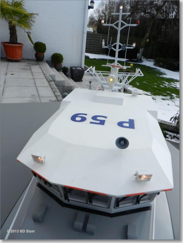

Ik heb 2 Speed 600BB Turbo erin, 2 Raboesch schroeven van 40mm. Op basis van de goede raad van Roel is de voeding uiteindelijk 8,4V geworden. Waarom die keus? Heel eenvoudig, met 12V zou het een speedboot zijn, 7,2V was niet voldoende voor de voeding van de geluidsmodule van Velleman die tussen 8 en 14V moest zijn.

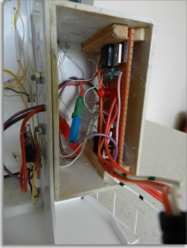

Ik heb 4 spanningregelaars van 6V gebruikt voor de mastverlichting (behalve de pinkende LED), voor de schijnwerpers op het dak van het stuurhuis, voor het stuurhuis verlichting en voor de schijnwerper op de mast. Ik heb daarvoor een printplaat in de voet van mast verstopt.

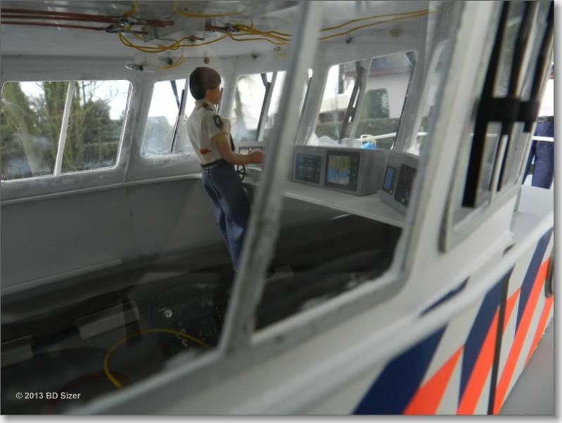

Gezien de vele grote ramen heb ik ook een simulatie van mijn eigen conceptie van controle panelen geplaatst en een piloot.

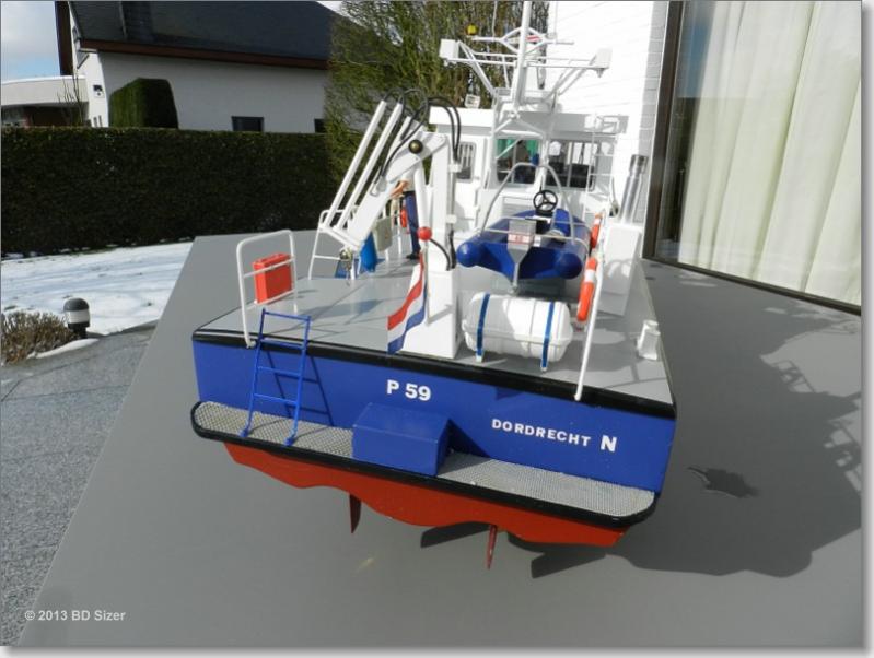

Waarom P59? Heel dom, ik had niet de goede letters om Gorinchem te plakken maar wel voor Dordrecht. Tot dat ik ontdekte dat de namen het op de stickervel stond! :rolleyes:
Nu nog ongeduldig wachten dat het eindelijk lente wordt om te kunnen proefvaren want met die opwarming van de aarde blijft het maar sneeuwen en vriezen !
Ondertussen hieronder enkele statische foto’s:

En die elektronica in de voet van de mast
