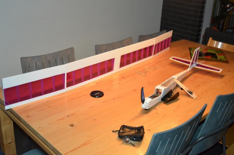

En als bewijs, bijgaand de vleugeldelen al voorzien van de transparante delen. Nu nog de witte folie op de gesloten delen (D-box, eindlijst, vleugeltip, middensectie) en de delen kunnen op een mal verlijmd worden.

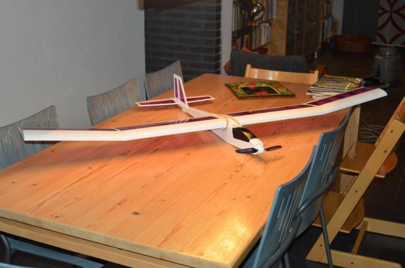

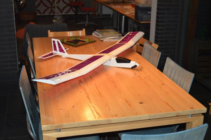

Zo,
bijgaand wat foto's van het geheel. Voor de statistieken, het weegt nu 510 gr. excl. accu en elastieken.
Het CG en de draairichting moet nog gecheckt. De rest is klaar. Ik ben beslist niet ontevreden met het resultaat. Nu maar eens kijken of er iemand in de club is die het ding wil invliegen voordat we het toestel op ons loslaten (we zijn nog lekker beginners.....).

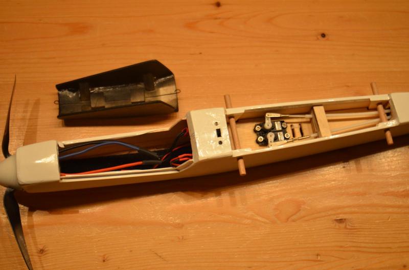

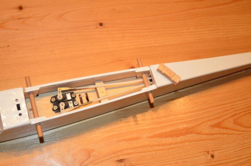

De accu heeft een mooi lange klittenbandbaan om het CG op aan te passen. De servoarmschroefjes en het schroefje van het stuurstangblokje ontbreken hier om ze voor de volgende afbeelding makkelijk los te kunnen halen.
full
full

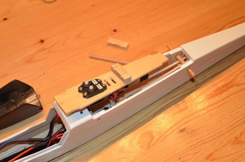

De voorste pen voor de vleugelelastieken eruit trekken, een schroefje vooraan losdraaien, de servoarmpjes afnemen en je trekt het plaatje met servo's en ontvanger er zo uit.
full
De antenne loopt netjes door een buisje door de romp.

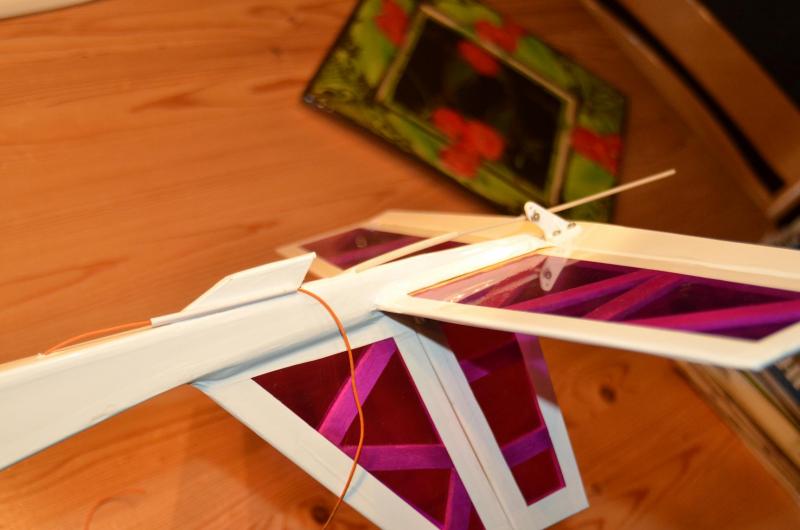

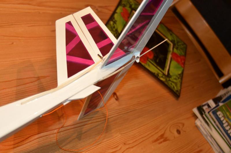

De stuurstangen kunnen bij de roerhevels afgesteld worden. Daarna een likje epoxy op de borgschroef en ze gan nergens meer heen. De stuurstangen grijpen netjes in de hevels ter hoogte van de scharnierlijn.
full
De antenne wordt netjes langs het glijblokje geleid om kapot schuren bij een landing te voorkomen.
Met dichte staart smoelt het toch heel anders dan Gurodewa's oorspronkelijke versie. Maar ik ben wel blij met al zijn voorwerk en zijn enthousiasme; dat heeft ons op deze weg gezet!
Ziet er leuk uit met een volle romp. Zo had ik hem nog niet gemaakt, maar je hebt gedaan zoals ik het voor ogen had, het zwevertje bouwen met je eigen ideeën erin verwerkt.

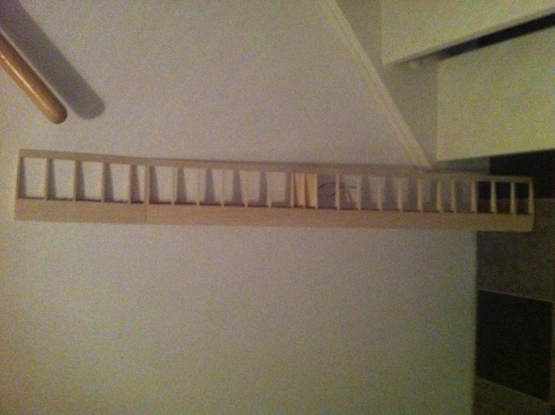

Update FZ 1250mm
Afgelopen weekend heb ik even zitten plakken. Ging nogal snel, dit vleugeltje staat echt binnen no-time in elkaar!

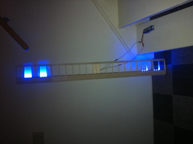

Ook maar wat fun toegevoegd voor als het wat later wordt op een zomeravond:
