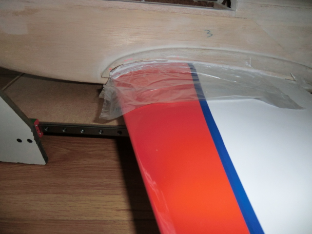

Bouw van een Kosmo 3 vintage RC1
Zorgen dat de vleugel goed past, inclusief instelhoek.
Dan beschermfolie op de vleugel, en daarop een geimpregneerde glasmat.( dun triplex kan ook, als je dat hebt)
Als de mat nog nat is, purschuim op de wingfairing, en vleugel monteren.
Als alles droog is, vleugel demonteren, bijtrimmen/schuren en eventueel wat plamuur, klaar
Ja, ik was van plan om de vleugel af te dekken met plastic en dan de wingfairing met epoxyplamuur te bedekken. en dan de vleugel erin te drukken.
Dat zou moeten werken.
Een andere optie die fijner is is om ipv de epoxyplamuur het lichtgewicht plamuur te gebruiken, dat is minder chemisch en veel makkelijker schuren.
GJ
Plamuur brokkeld makkelijk af, glasmat of triplex zorgt voor stevige basis.
Epoxyplamuur brokkelt niet en die lichtgewichtplamuur kan je na schuren wat druppeltjes secondelijm geven, dan is het ook net beton.

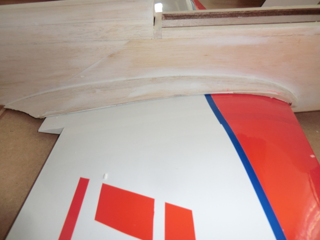

Ik denk, buiten het principe om dat het oog ook wat moois wil zien en de voldoening die je hebt dat het allemaal perfect past, dat het van belang is dat de vleugel zelf niet kantelt omdat de opvulling te zwak is. Als ik het zo bekijk op de foto's dan sluit de vleugel bij het dikste punt (ligger) van de vleugel wel goed aan en daar komen de grootste krachten op. Opvullen zal dus geen al te grote nadelen hebben (denk ik).
Juist omdat je nog zoveel wil bouwen zou ik dit gewoon afmaken door het eerst op te vullen en dan kan je later altijd nog overwegen om een andere romp te bouwen als het jou niet goed bevalt.
Ik snap niet waarom het niet aansluit, het is allemaal CNC spul, lijkt me niet zo moeilijk om een vleugelprofiel in een romp te importeren.
Vraag me af of Cees hier ook last van krijgt of dat het aan mij of mijn bouwdoos ligt.
Ik heb ondertussen ook even provisorisch de vulstukken geprobeerd, passen eerlijk gezegd perfect...het ligt dus niet aan de bouwdoos, verder durf ik geen uitspraken te doen. Ik bespan ook nooit een romp of vleugel voordat alles klaar is en past.

Cees, het rare is dat toen ik de vleugel pastte op de fairings het wel redelijk pastte.
Of... en dat zou de enige reden kunnen zijn, is het fout gegaan omdat ik de onderplaat af heb moeten zagen omdat de onderplaat te lang was.

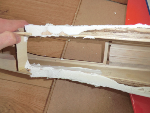

Maar ik heb inmiddels de zooi opgevuld.
Deels balsa en deels lichtgewicht plamuur.
De fret mag niet los rennen anders dan gaat ze weer in de romp spelen.
En de andere kant
Nu een paar uur wachten.
GJ
Plamuur heeft zijn werk gedaan.
De romp direct na het scheiden van de vleugel.
En een beetje afgewerkt, de linker en rechterkant.
Ziet er wel positief uit.
