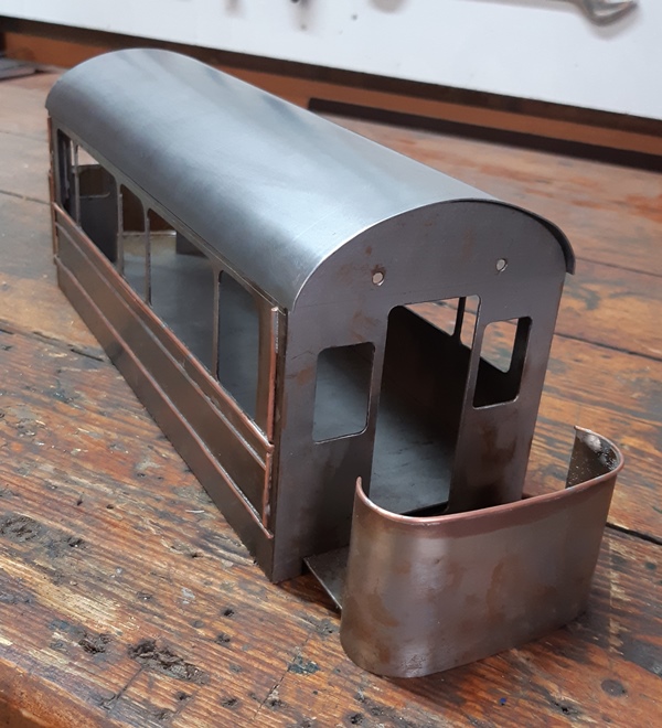

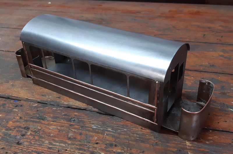

Vandaag op het werk nog even een stukje plaatstaal 0,8mm gescoord waar ik een dakje van kon maken.
Thuis gekomen toch nog even de warme garage in om het te buigen en pas te maken.
Aan de binnen zijde een randje gesoldeerd om hem netjes op de zijwandjes aan te laten sluiten.

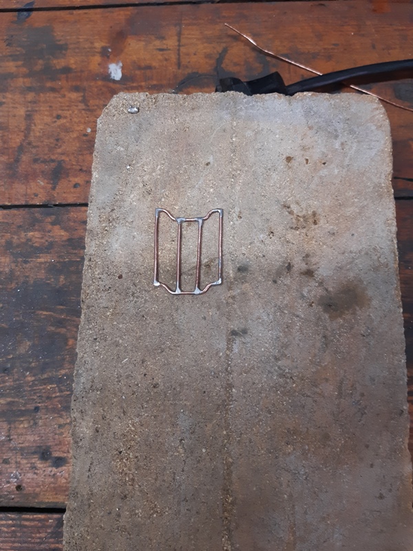

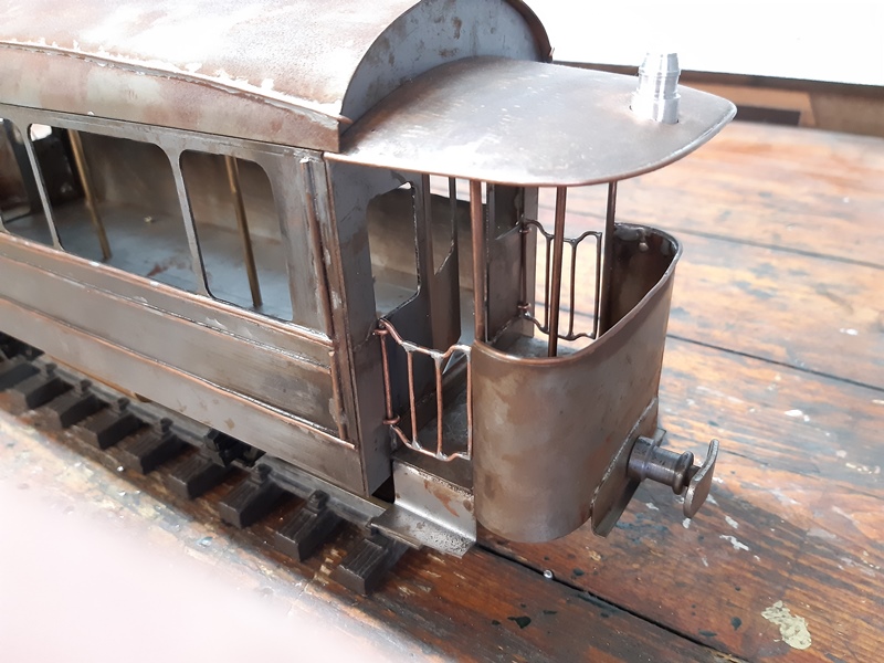

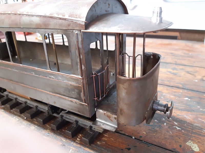

Vanmiddag balkonhekjes gemaakt en aangebracht.
Van installatiedraad balkonhekjes buigen en solderen.
Vervolgens aanbrengen.
Ik wilde dat ze net als de deurtjes open en dicht kunnen, dus dat was even zoeken naar een oplossing.
Maar het is gelukt.

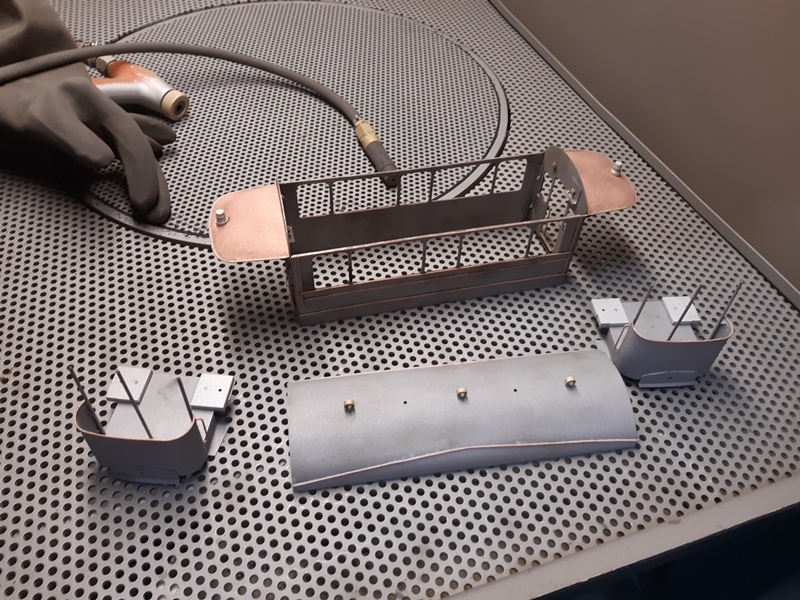

De hele handel is inmiddels rood verroest, dus dat word stralen voordat ik hem kan gaan spuiten als ik zover ben.

Je hebt een mooie professionele straalcabine.
Zo zou de mijne ook moeten zijn.
Jammer dat de koperen luifels mee in de verf gaan.
Maar, koper is een mooie vormbaar metaal.

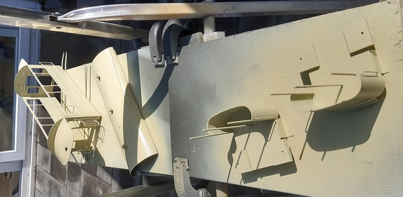

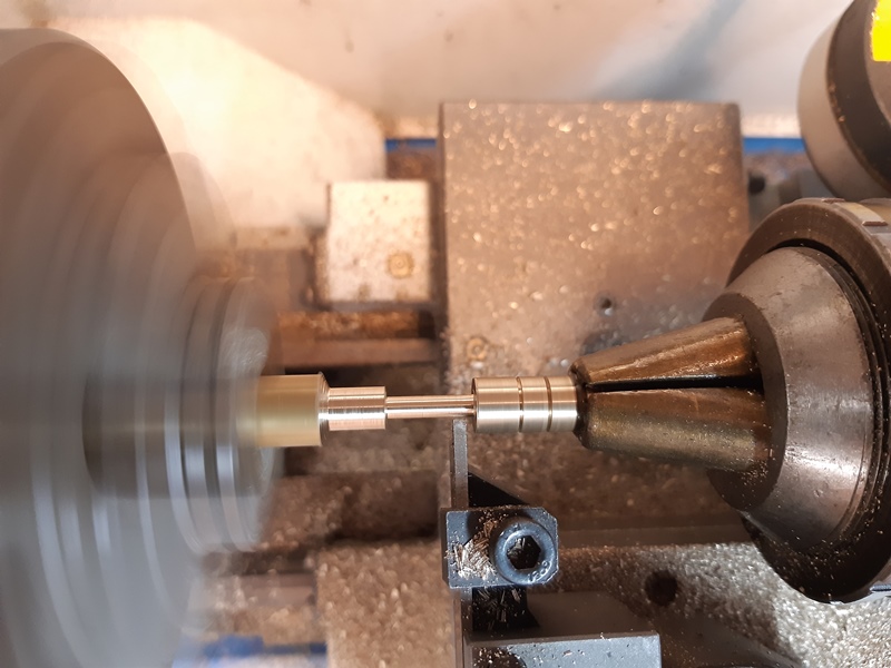

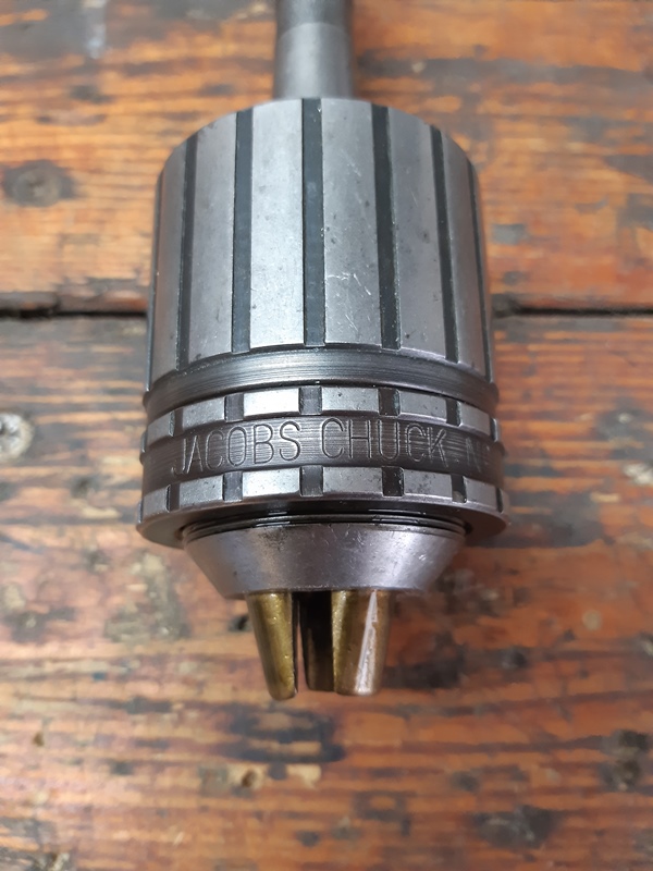

Vandaag aan het verven van het rijtuig bezig geweest en dat moet na die tijd even drogen, dus maar even voorbereiden voor de stoomtram Brutus die ik hierna ga bouwen.

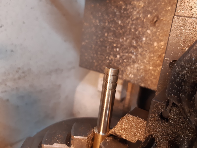

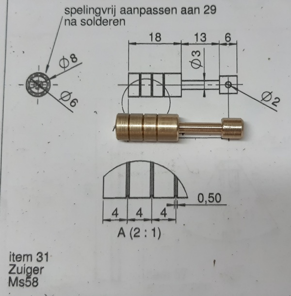

Ik heb alvast de zuiger gemaakt.
Hierbij kwam mijn gekregen "Jacobs Chuck" mooi van pas.
Eerst het zuigertje passend opmaat gedraaid.
Vervolgens de "Jacobs Chuck" geplaatst en afgesteld zodat de messing bekken precies om het zuigertje past (niet klemmen) wel lekker veel smeren !!
En vervolgens de rest van de behandeling afmaken.
Groet,
Ruud.
Maak jij de cilinder pas op de zuiger?
Zelf maak ik de zuiger pas in de cilinder.
De laatste heeft het meeste materiaal en kost navenant meer.
Het gebruik van een Jacobs Chuck met messing bekken is mooi.
Maar modelbouwers, die deze niet hebben, zullen een alternatief moeten bedenken.
Dat is een hele tijd geleden al gebeurt.
Hij had een meedraaiende boorkop.
Kan ook meedraaiende mini drieklauw zijn zeg ik dan.
Je kunt van alles verzinnen.
Alles voor modelbouw,
Willum
Nee Henk, ik had de cilinder al gemaakt, dus de zuiger passend in de cilinder gemaakt.
Ik heb hem ook toevallig maar gekregen van een kennis die er twee had en niet eens wist waarvoor deze gebruikt konden worden.
Hij dacht dat het een boorhouder was.
een draaiende klauwplaat te zien en een stilstaande Jacobs Chuck.
Correct, de Jacobs Chuck staat stil, het ronde materiaal draait in de messing bekken die ruim gesmeerd moeten worden.

Waarom anders de opmerking?
In de tegenkop
een mc conus
met draaiende kop
en daarop een mini drieklauw.
Op deze manier draait de tegenkop klemmend op het werkstuk mee.
Willum
Er mag gerust een centergat boven in de zuiger zodat je met de centerpunt kan steunen.
Als je je zorgen maakt over de verloren ruimte boven de zuiger kan je het centergaatje later nog altijd dicht solderen;
Dirk
Ach je moet toch een ruimte houden t.o.v het deksel, dus de kleine schadelijke ruimte van het centergat, zal geen problemen geven.

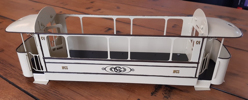

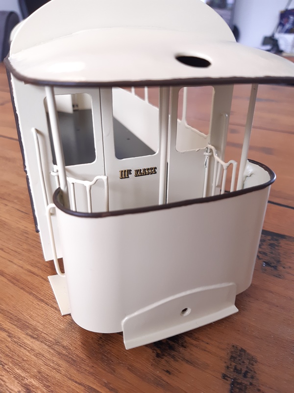

De bouw van het rijtuig nadert zijn einde.
Gisteren decals gemaakt en geplakt.
Omdat ik geen duidelijke foto's heb waar de afbeeldingen duidelijk opstaan, heb ik hier mijn eigen interpretatie aangegeven.
Vandaag de hele handel in de blanke lak en dan weer opbouwen.
Het interieur wil ik 3D gaan printen, maar die moet ik nog gaan tekenen.
