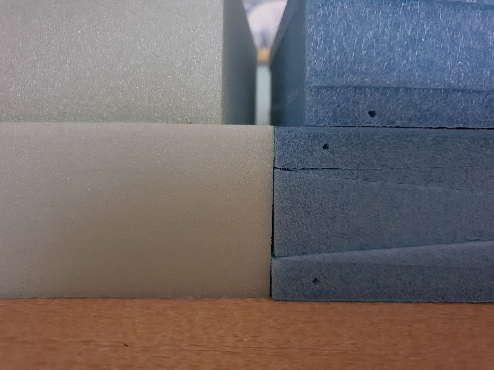

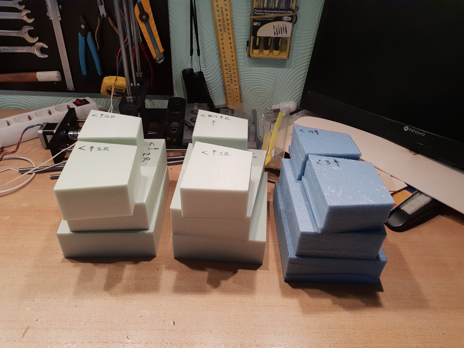

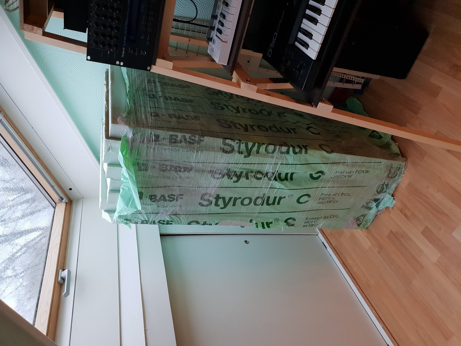

Gisteren een pak Styrodur gescoord voor €13 op MPlaats. Dat snijdt echt lekker.
Op de foto's is het groene schuim de Styrodur. Het blauwe schuim is XPS van de Bouwmaat.
Het blauwe schuim is 15% lichter in gewicht maar voelt ook wat fragiel. Is ook een stuk luchtiger. (Lijkt wel een reclame voor een toetje :-) )
Het blauwe schuim is 15% lichter in gewicht maar voelt ook wat fragiel. Is ook een stuk luchtiger. (Lijkt wel een reclame voor een toetje :) )
