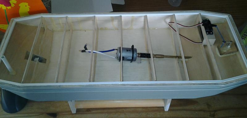

Dit is wat ik de komende 4 dagen wil gaan doen:
Buitenkant schuren/plamuren
Binnenkant met poriënvuller behandelen
Motor plaatsen
Servo plaatsen
Wateropvangrand plaatsen
Stootranden plaatsen
Even een vraagje:poriënvuller is toch waterafstotend? Dus is de binnenkant na 1x behandelen spatwaterdicht? Of moet ik meerdere lagen/verven?

hey,
ziet er goed uit Koen!
in ieder geval genoeg ruimte vanbinnen.
wat staat er aan stuurboord voorin? een soort spudpaal?
ga zo door!
mvg. Coen

Hij heeft nog geen kleur, want ik heb alleen nog maar de onderkant en geen dek en kajuit.
Proefvaren gebeurt misschien over 3 weken maar dit zou dan zonder dek zijn.
Ik woon inderdaad aan de boezem.
