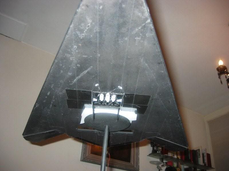

Ik heb ,m wat groter gemaakt dan de originele schaal omdat fietsbel borstel loos die ik over had voor dit project wat aan de zware kant is qua gewicht maar het vermogen van deze motor maakt dat wel goed.
Ik heb ,m op 110% gezet { 91x60x16 } dat kwam mooi overeen.
Plaat is 5 mm Depron 100x100
Ontvanger pico micro 4c
Regelaar Type tsunami 30A
Motor Fietsbel merk e.d onbek,. weet dat hij 45A kan hebben
Accu 3C Graupner 11.1V 1500 ma
Servo's 2x GWS 1.7 Kg
Prop Die heb ik als enige nog niet.
Half ronde koolstof staaf aan de buiten randen gezet,.beste versterking op de beste plek leek mij.
Ik denk dat hij zelfs een stuiter op de neus kan overleven.
Aan de onderkant en over het hele vlak industrie inpak tape gespannen zo dat hij ook menig wat buik schuivers kan hebben zonder open te scheuren.
Erg handig spul en erg sterk ,.wat mee helpt in de algemene sterkte van dat ding.
Heb het ook gebruikt aan de boven kant om wat extra decal te geven in de vorm van beplating en klepjes etc te knippen voor dat ik ,m ging spuiten.

De layout nu.
Ik ga ,m een mooi plekje geven tussen de rest aan het plafon.
De final version.
Ik moet zeggen dat jouw F117 er erg stoer uit ziet :thumbsup:
Hoe zwaar is hij nu met/zonder accu? Kan je ook eens een detailfoto maken van de aansturing van de servo's, die kon ik niet goed zien.
Die tape op de onderkant is wel een goed idee, maakt hem iets robuuster, zeker ook met de carbon staven op de punt.
Ik zie ook dat je de achterkant iets hebt aangepast, met welk doel?
Bedankt voor de compliment :D
Hoe zwaar hij is geworden,.ik wil dat ook wel weten maar heb ff geen werkzaam weeg schaaltje,.> batterij leeg.
Ga ik nog uit vogelen.
Ik zal morgen bij dag licht ff een plaatje schieten met me telefoon,.daar kan ik mee in zoemen.
De achterkant aan gepast,.wat bedoel je pressies ?
Ik heb koolstof verwerkt in de staart als je dat bedoel,.het vlak waar de vinnen op staan achter de prop vond ik nog al erg breekbaar en onder die zilveren vlakken van de zo genaamde uitlaten zit koolstof verwerkt.
Of bedoel je het motor kapje ? dat kon er gewoon op omdat hij iets groter is van schaal.
Vond het netter staan zeg maar :D
