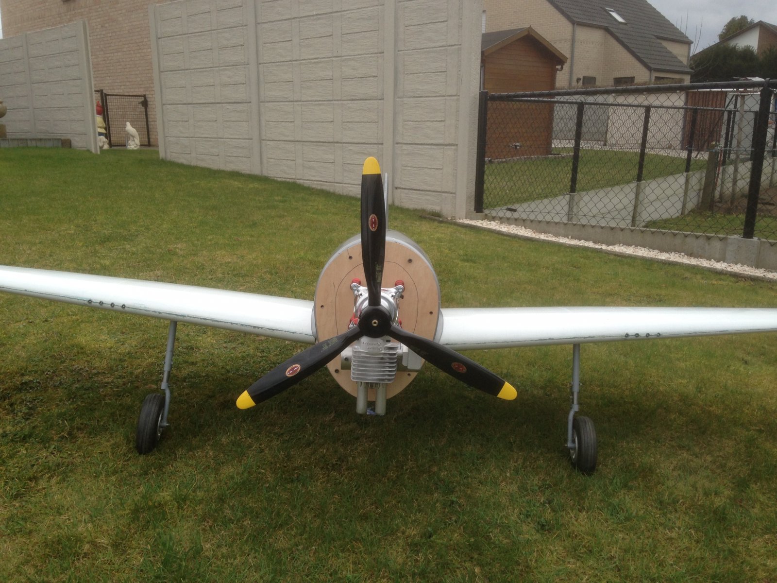

    Hallo ,
    Er komt een DA85 cc
    En daarna met de saito FG84RR3 , hebben we met de vorige ook mee gevlogen
    Één vlucht maar kunnen doen ,de tweede vluvht motor stuk .
    De Saito FG84R3 is aangepast in FR .
    Zou nu niet meer mogen gebeuren .
    Mvg Johnnyb

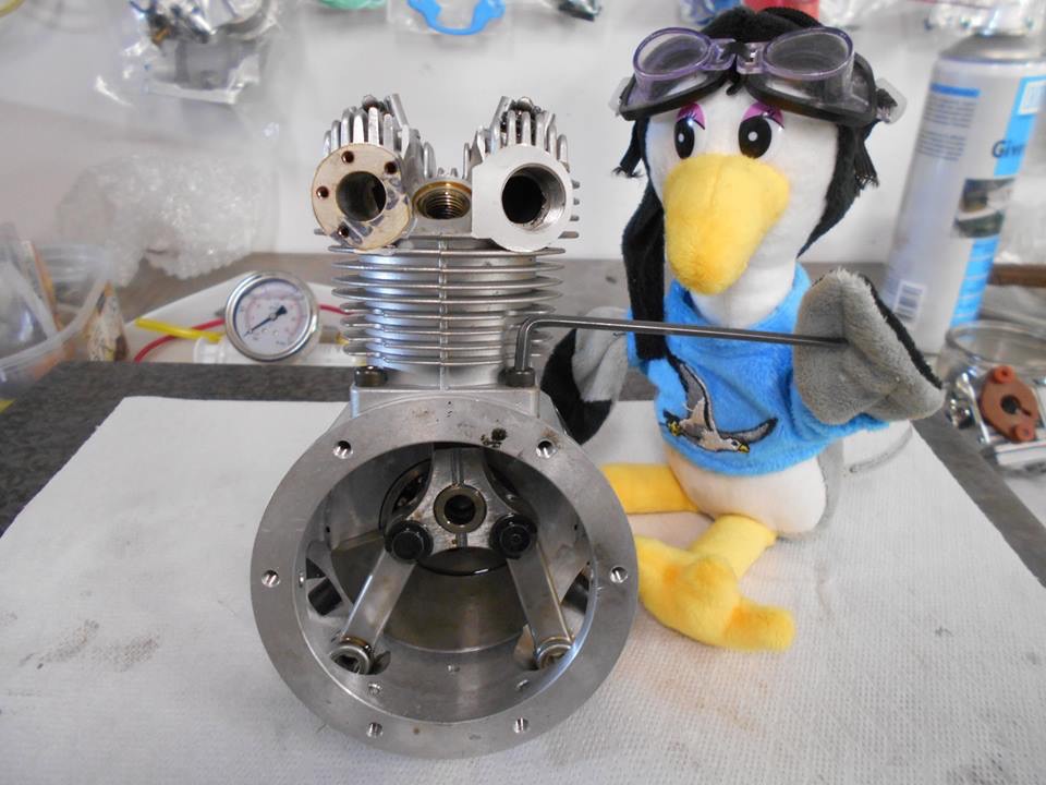

    Er zijn twee motor stuk gegaan ,
    Een FG60R3 tijdens een vlucht .
    En een FG84R3 ook tijdens de vlucht .
    Hebben altijd heel zorg gedragen voor de motor goede olie .
    Omdat dit een probleem is , kijk maar naar het DE forum .
    De FG60R3 is onder garantie hersteld , eerste naar DE en dan door naar JP gestuurd .
    Na 3 maanden terug .

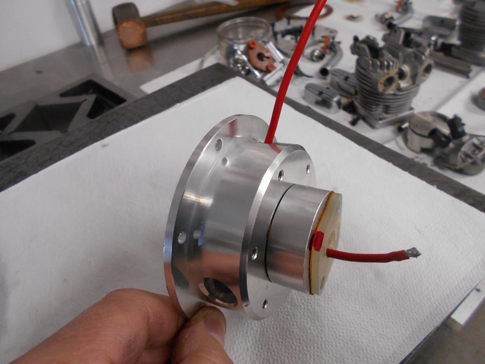

    In FR is er een firma die de motors aanpast voor een beter smering .

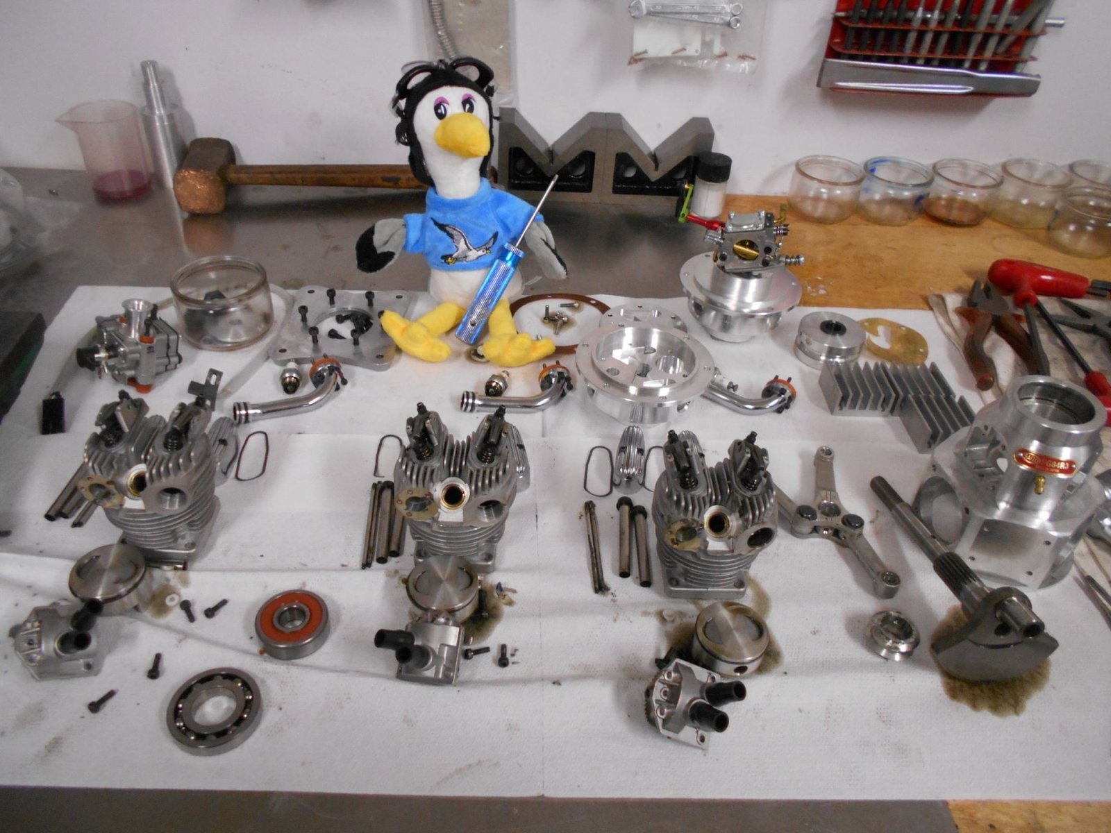

  5. johnnyb
    johnnyb
    19 jul 2005
    444
    Belgie Limburg 3550

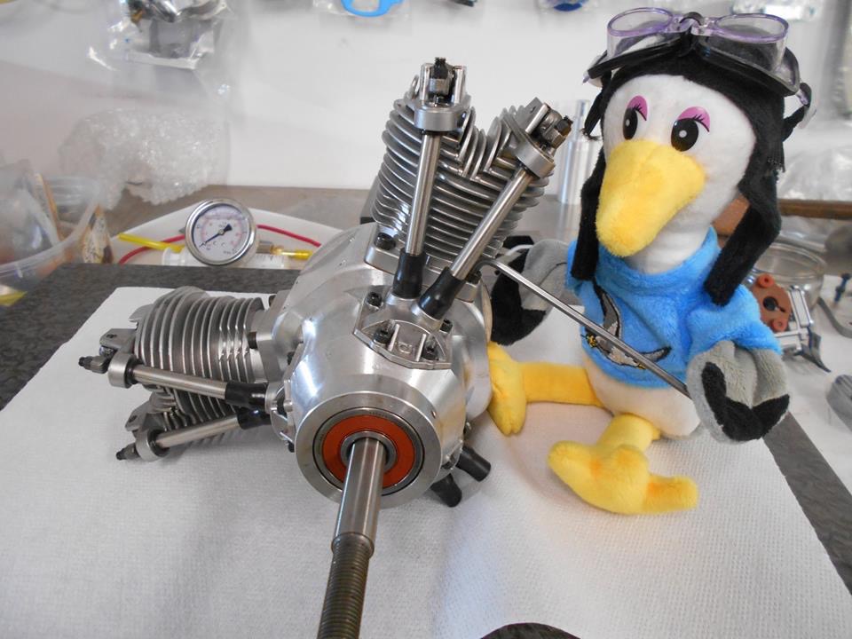

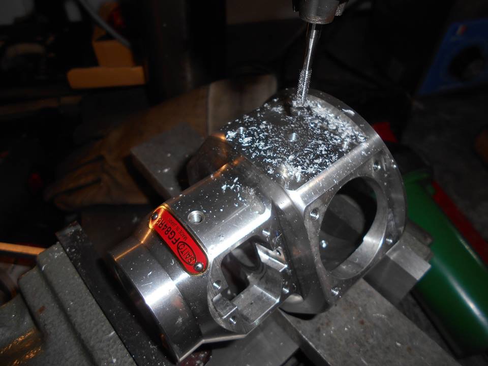

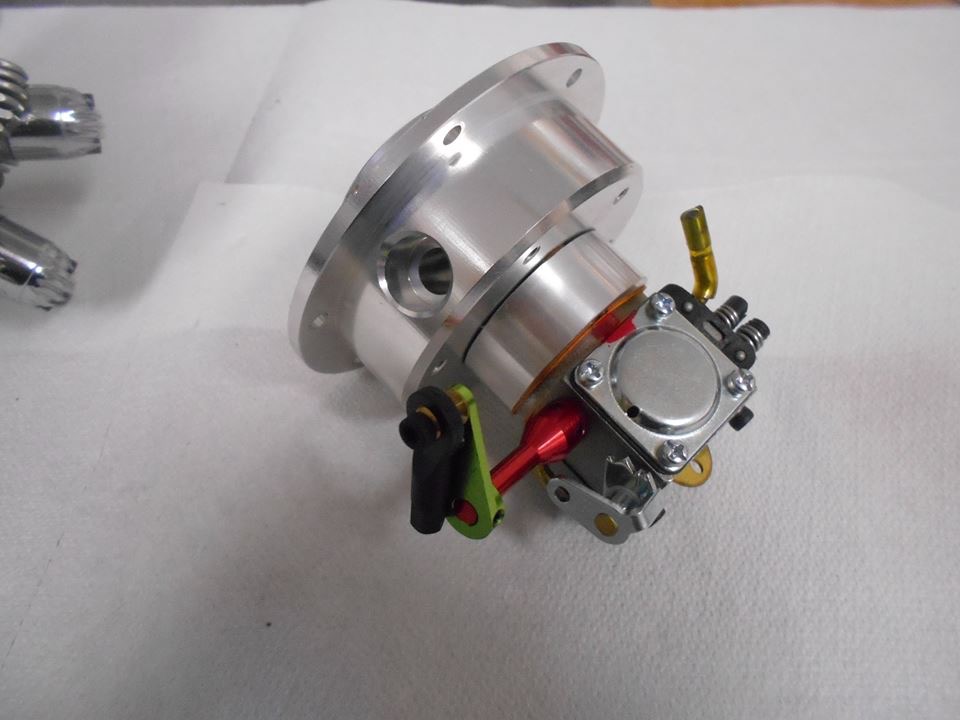

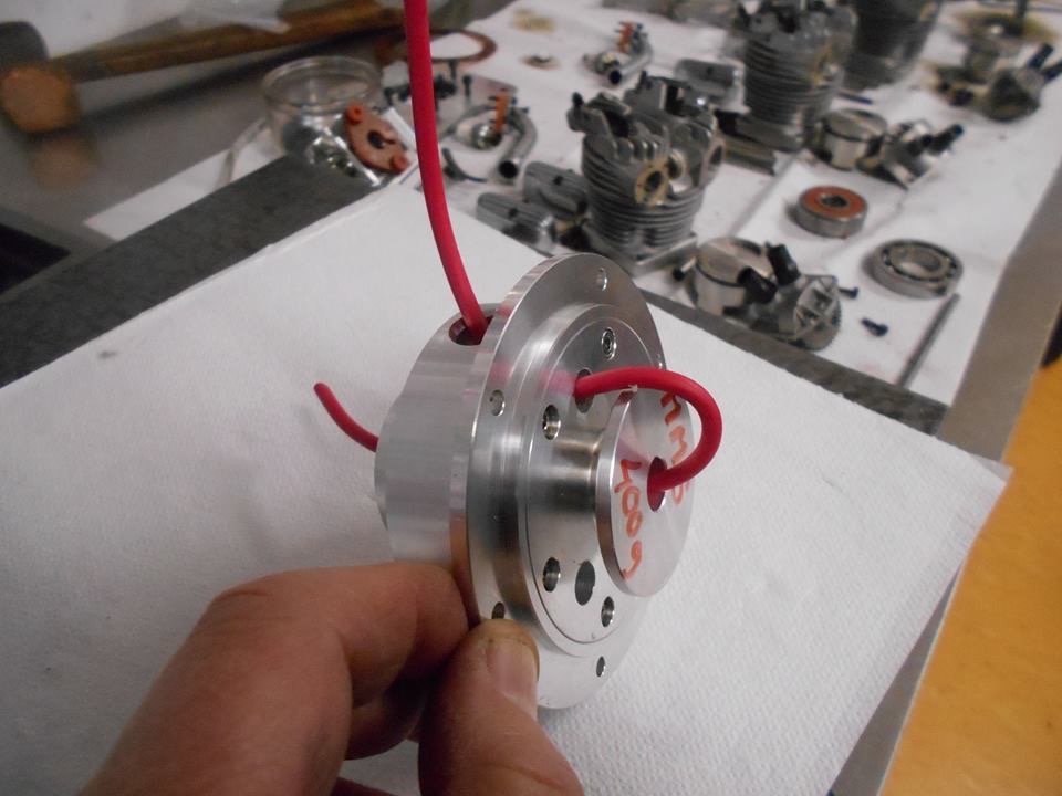

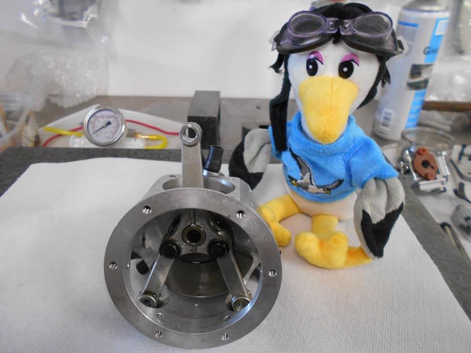

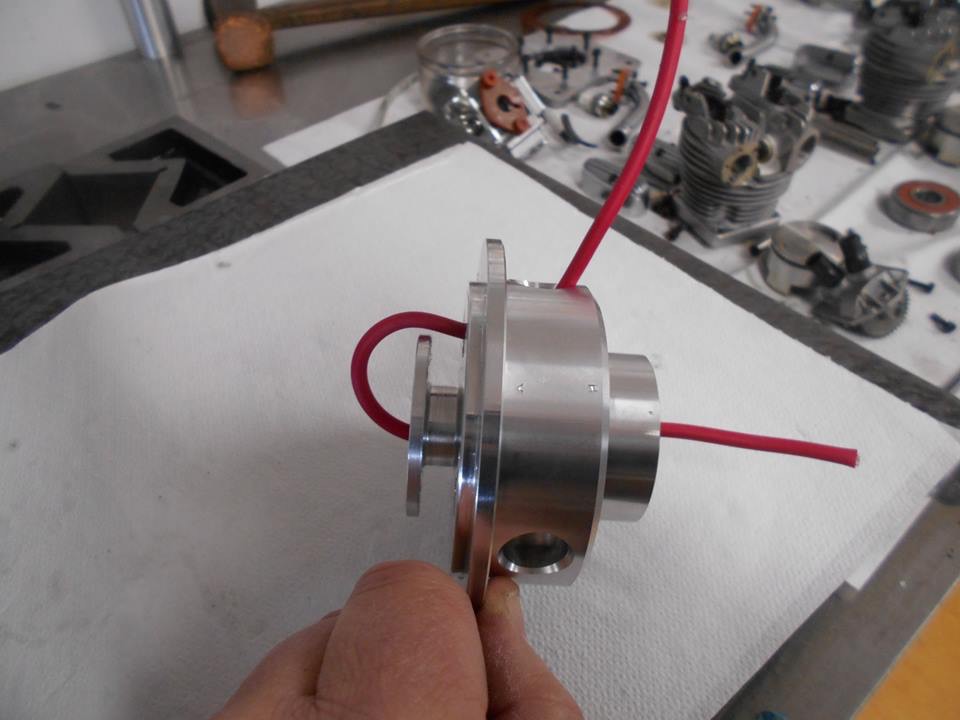

    Hier enkele foto's hoe de motor is aan gepast .
    Deze is de saito FG84R3 , toen was de FG60R3 nog in JP .
    Deze is ondertussen ook aangepast .
    De rode draad is de richting hoe de benzine gaat , dit is de aanpassing .
    Terug monteren van de motor
    MicropropSport, jan brilman en ramses vinden dit leuk.

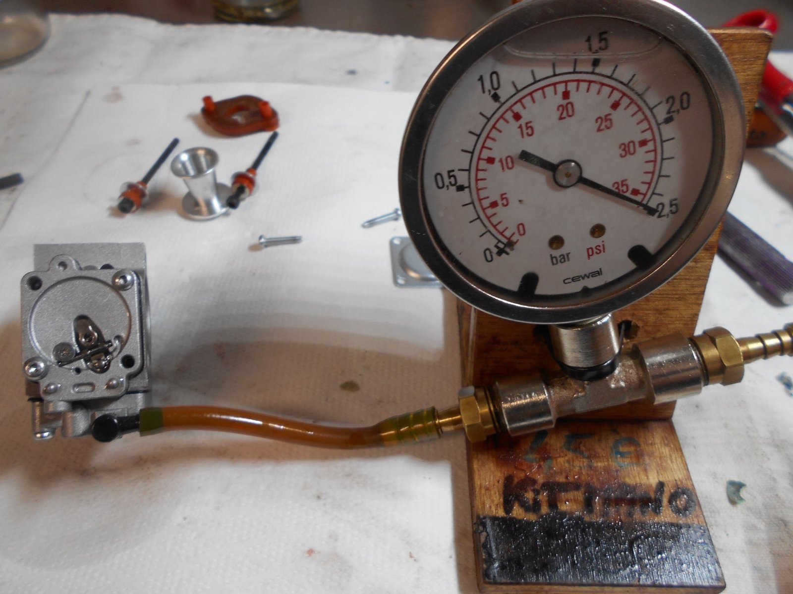

  6. johnnyb
    johnnyb
    19 jul 2005
    444
    Belgie Limburg 3550
    En ook de carburateur afgesteld op de juiste druk
    Controle van druk van ijken van herkomst van de carburateur walbro wereldjongerendagen van saito fg-84 r3 van johnny b. = de manometer is in aanslag tot 2,5 bar!! de optimale druk voor deze motor zal worden geregeld op 0,9 bar!
    Een andere keer de pop druk van deze oem thomson wyd carburateur gemonteerd op de saito fg-84 r3 is tot 2,5 bar (36 psi)! De optimale pop wordt ingesteld op 0,9 bar (13 psi) voor deze motor.

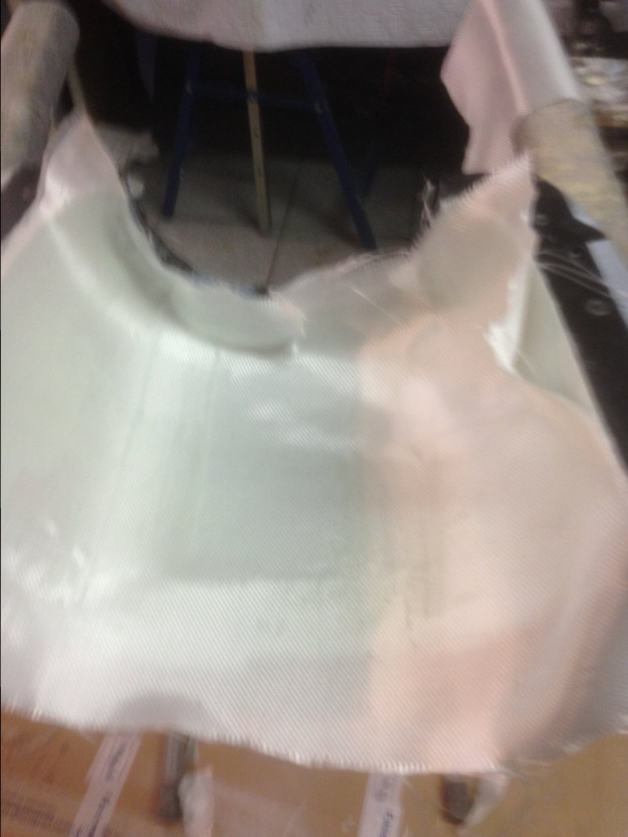

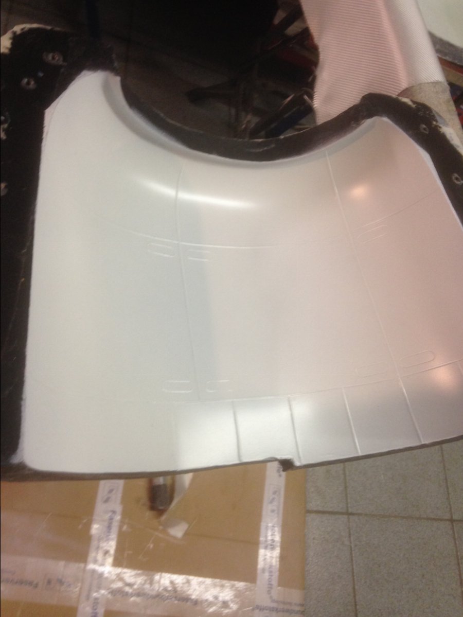

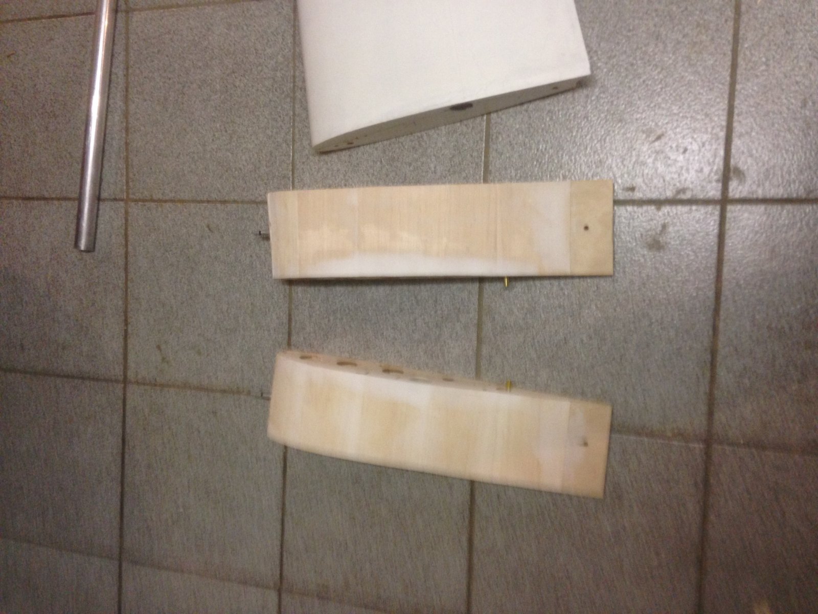

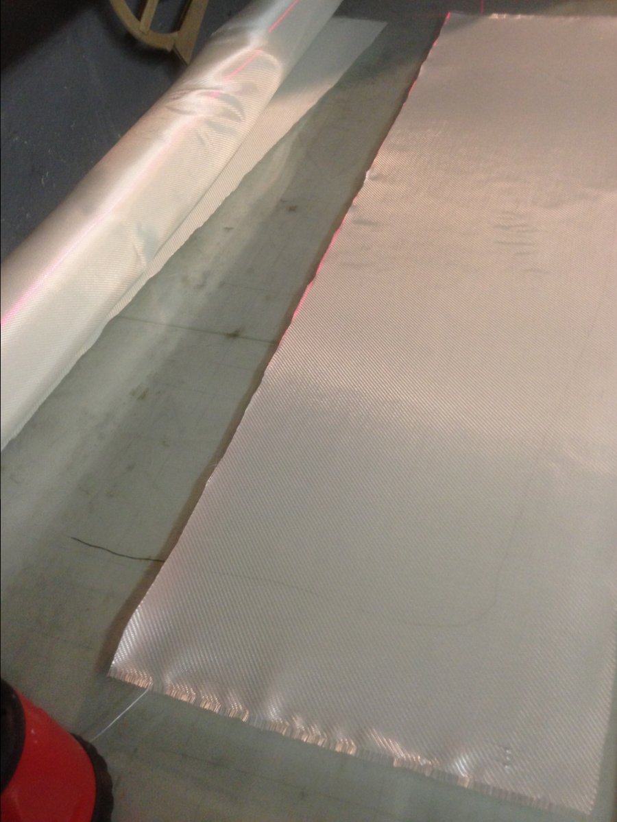

  13. johnnyb
    johnnyb
    19 jul 2005
    444
    Belgie Limburg 3550

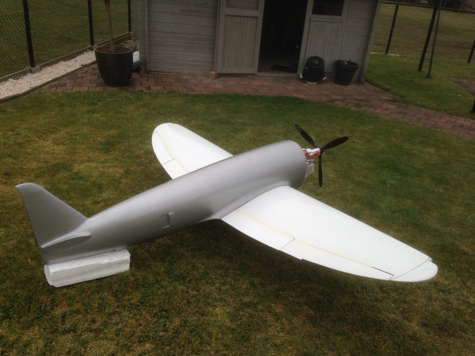

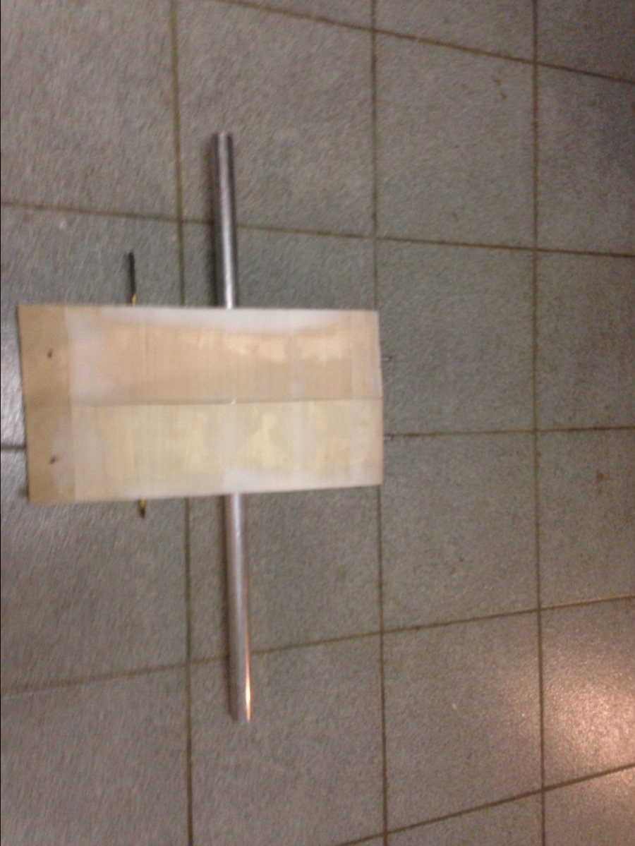

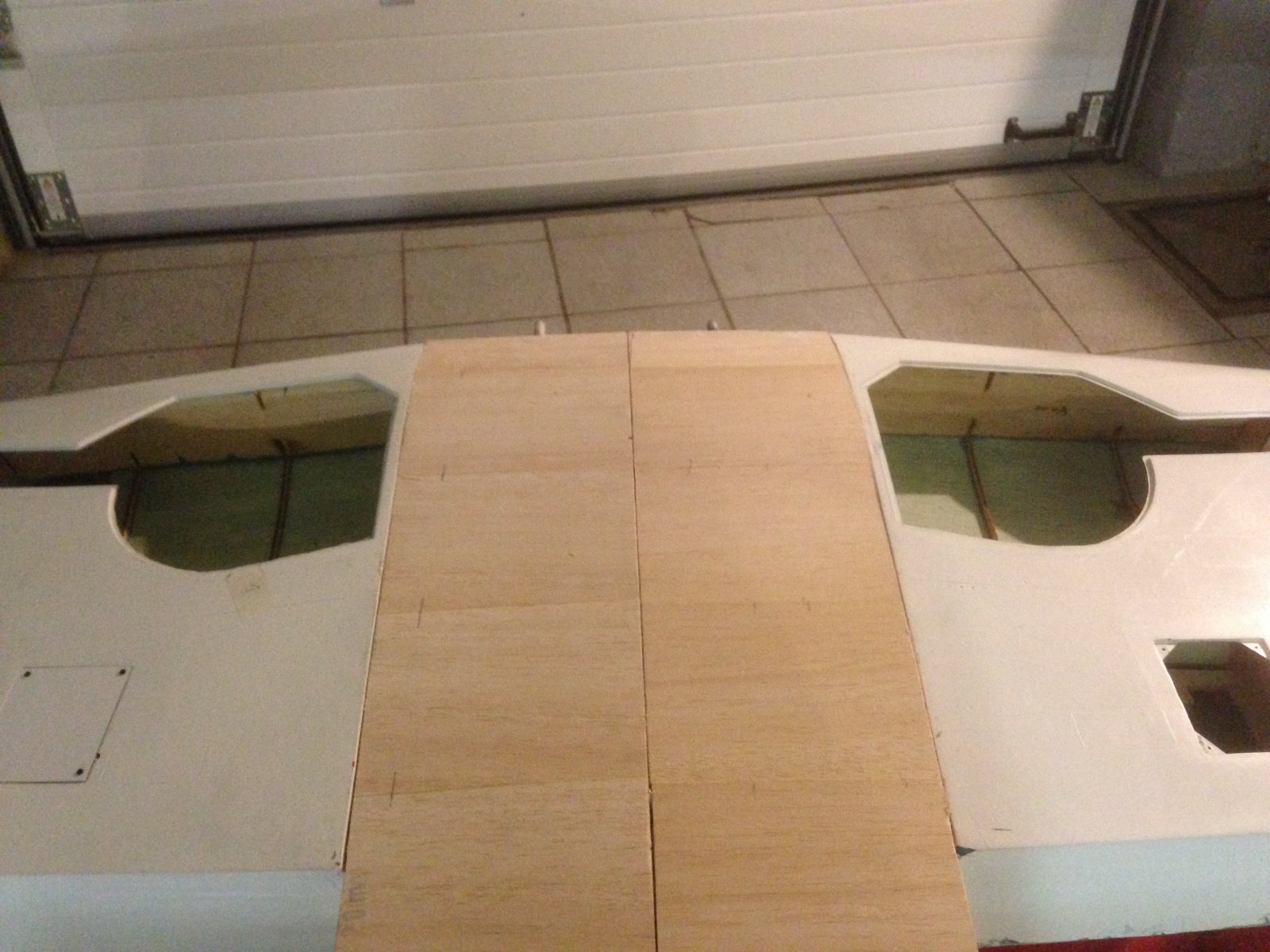

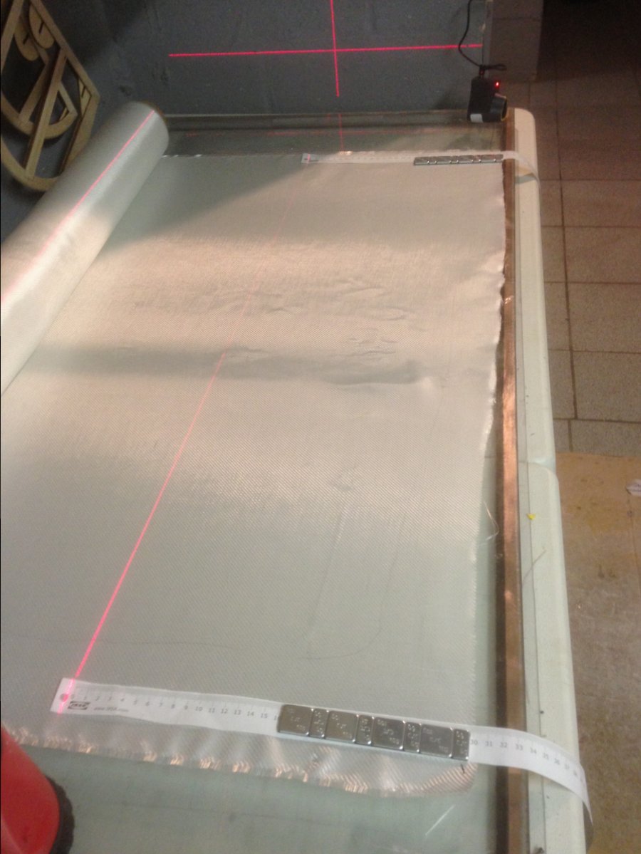

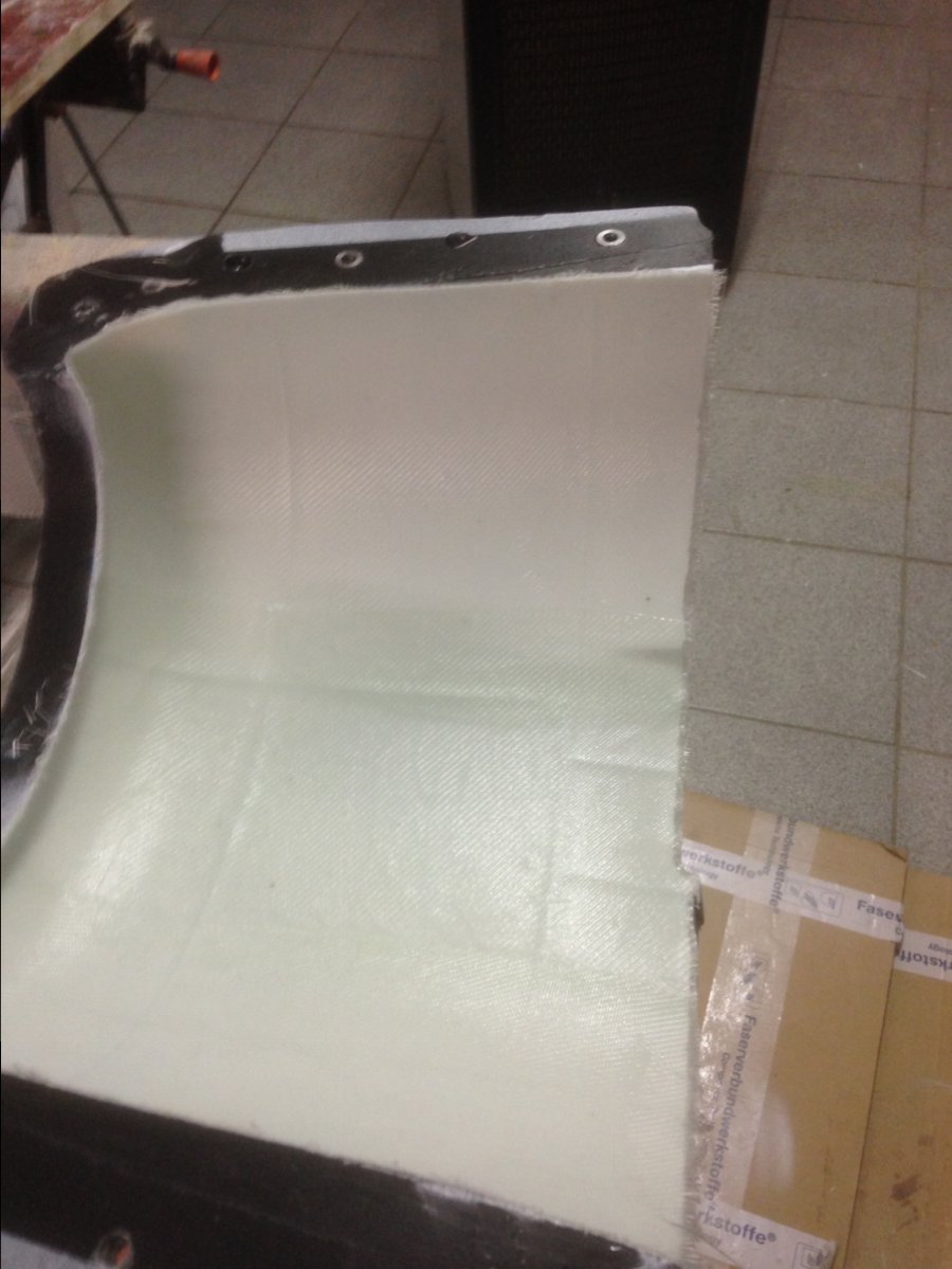

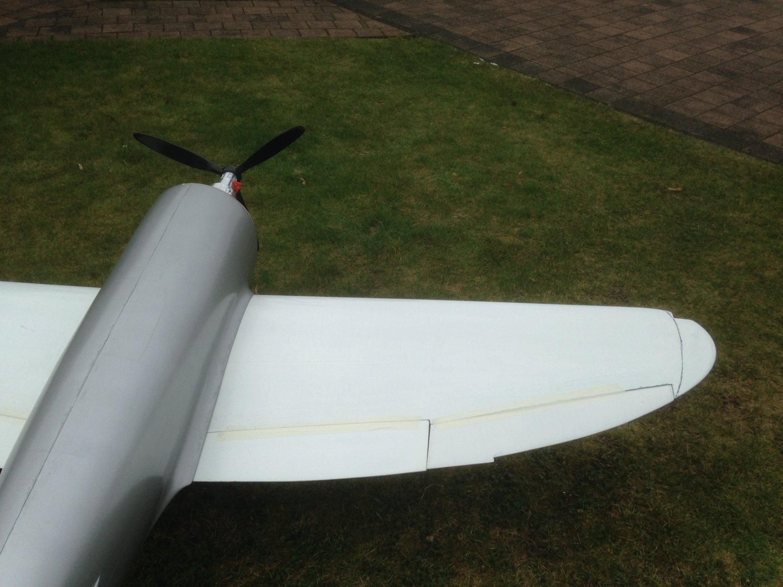

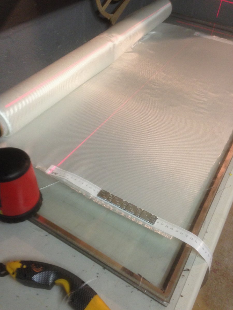

    Samen stelling van de vleugel .
    Daarna mallen maken van de vleugel , gaat dan uit twee helften zijn .
    Midden deel twee stuken

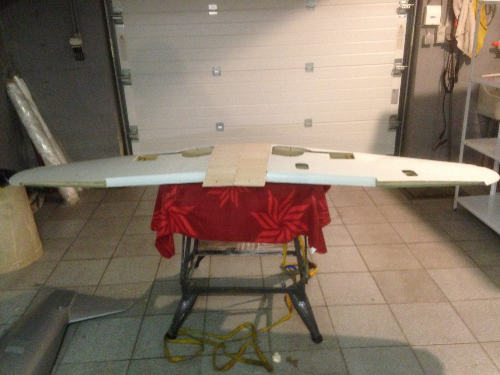

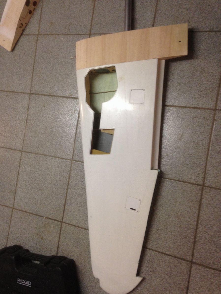

    Twee midden stukken tegen elkaar
    Zo gaat de nieuw vleugel worden , dit is de nieuwe deling voor de mal .
    Vleugel volledig
  14. johnnyb

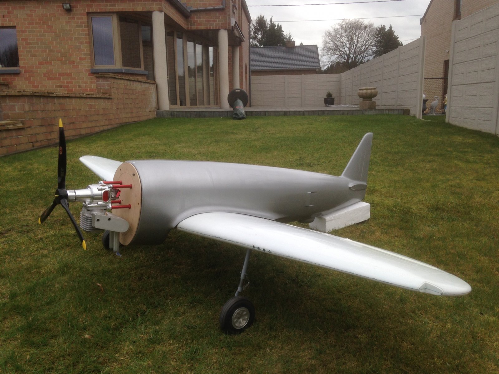

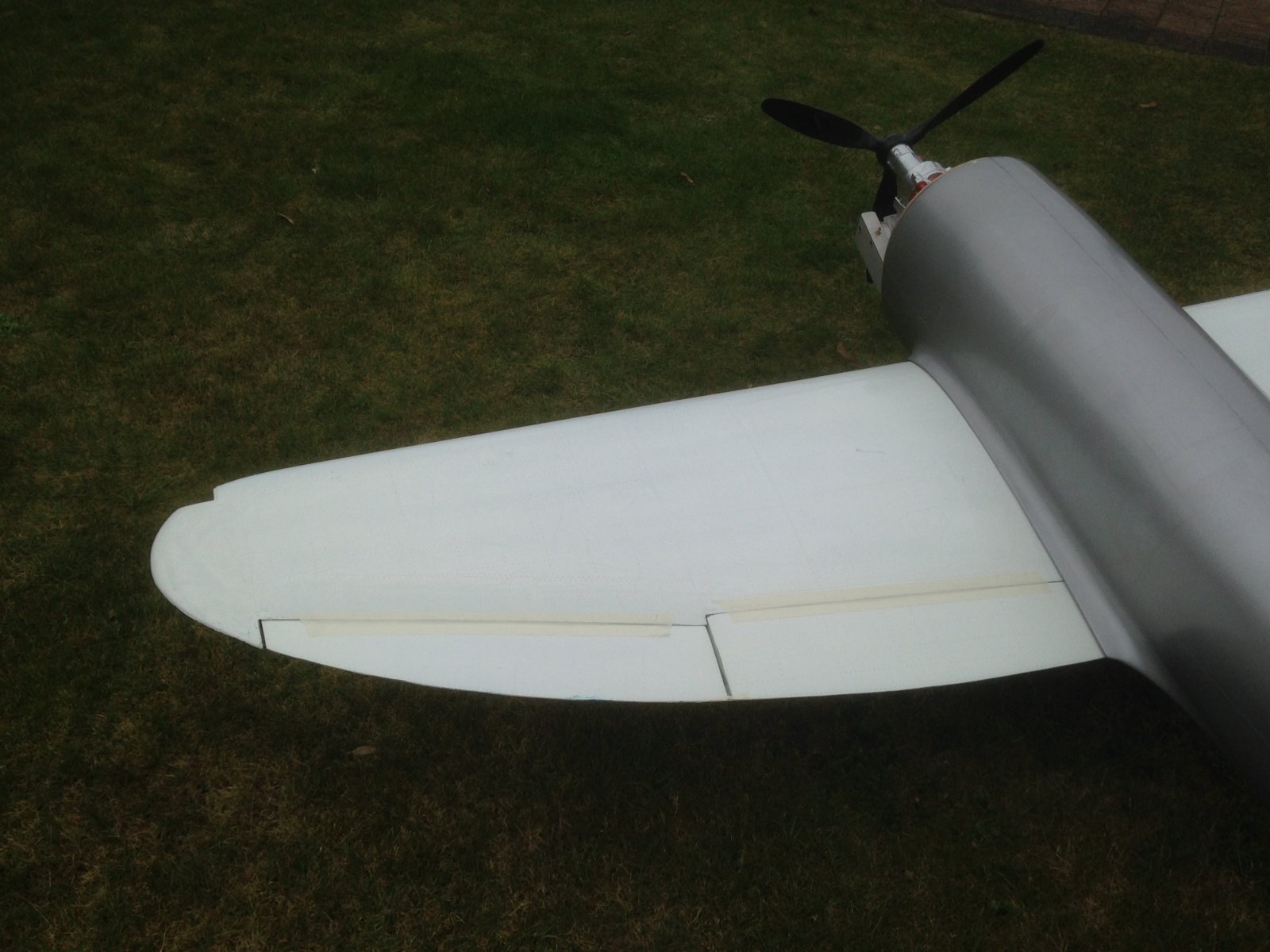

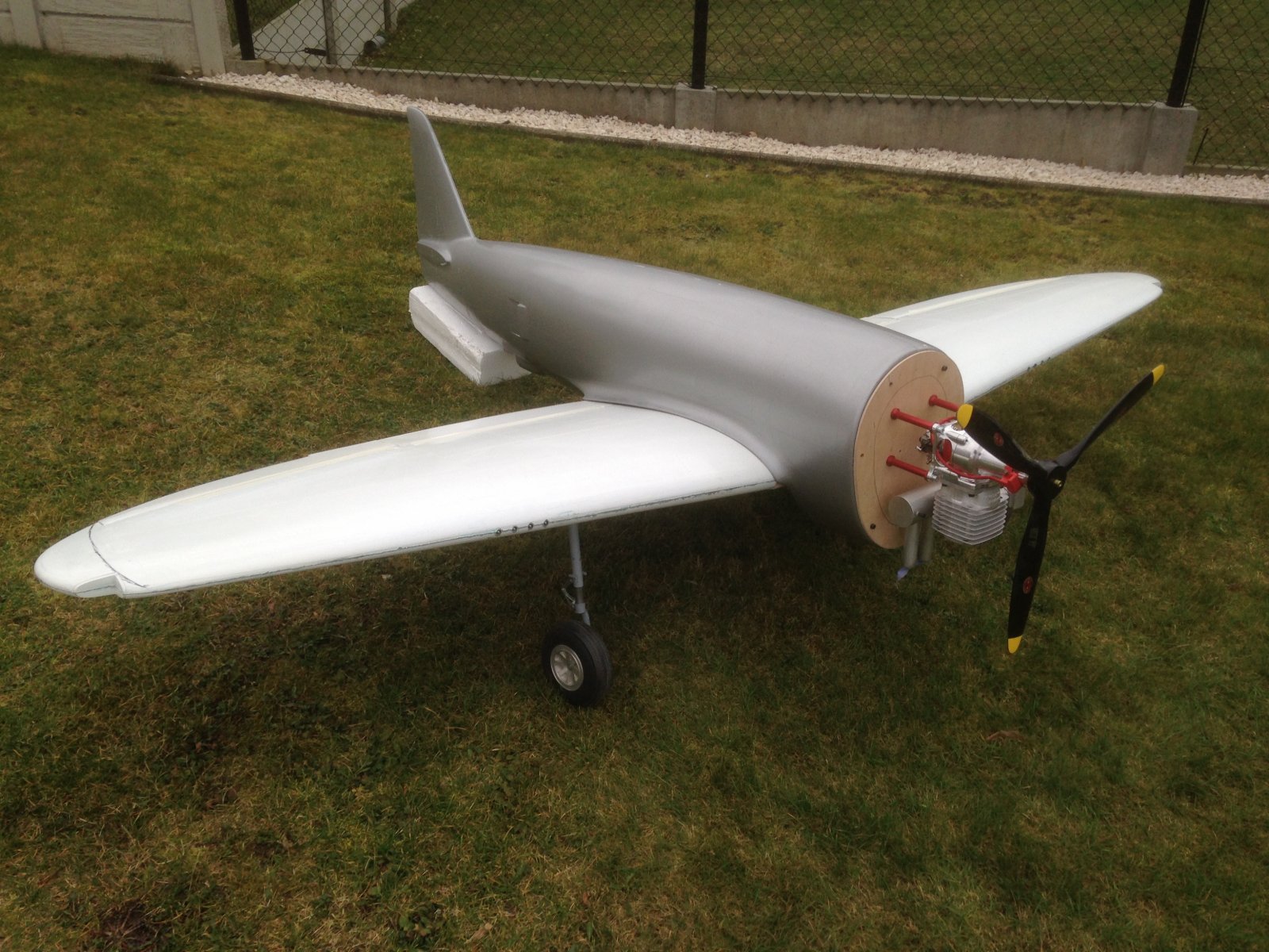

    De poten even uitsteken en naar buiten voor een frisse neus .

    Hé Johnny, dat ziet er stak uit.
    Mooi gemaakt,, :feli:
    johnnyb vindt dit leuk.
  16. ramses
    5.118
    N. Brabant
    Inderdaad prachtig werk weer Johnny! :thumbsup:
    Zie ik hier nu een "stiekeme" stift streep voor een "N" versie? ;)

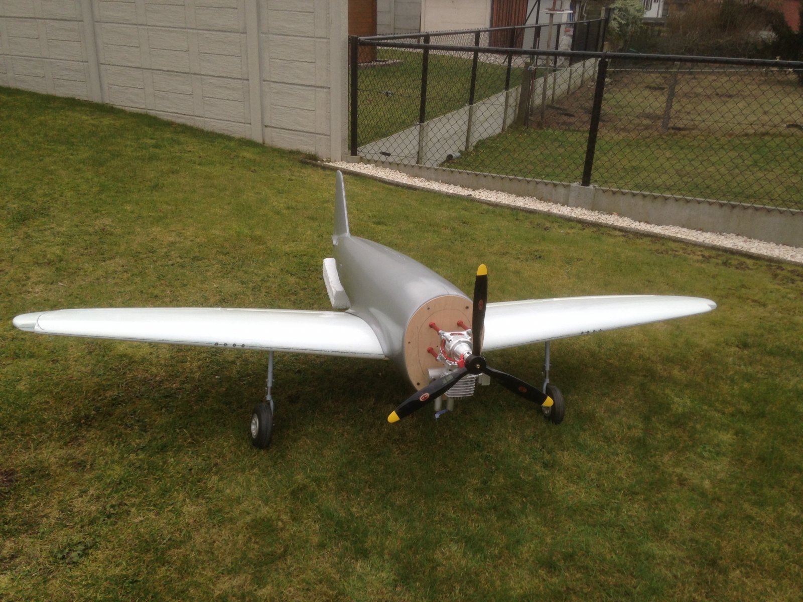

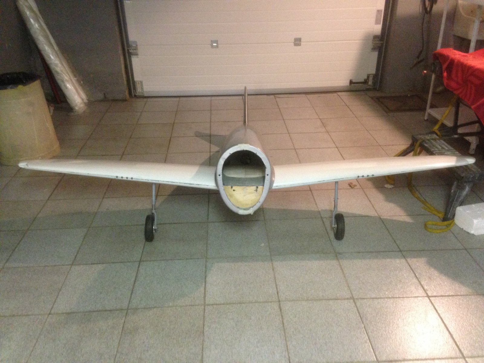

    Motorkap gemaakt voor de P47 uit de nieuw mal .
    coen_l en MicropropSport vinden dit leuk.
