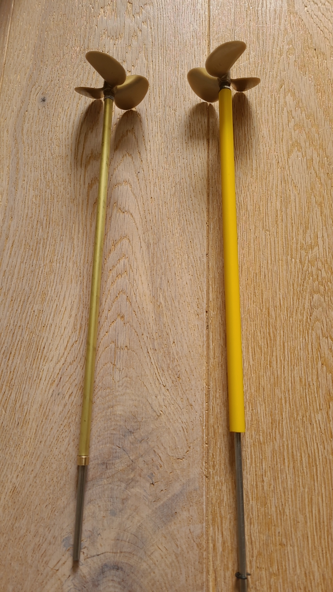

Is te dun.Is maar 6 mm
Moet naar ongeveer 10mm gaan.
Nu zit ik te zoeken om iets over de 6mm schroefas koker te schuiven.Zodat de buiten maat ongeveer 10mm wordt.
Kom alleen nog niks tegen in deze maat.
Of toch maar een ander schroefas kopen waar de koker 10mm is?
De gele koker die er bij zat in de doos.Heeft net een te kleine diameter om de 6mm schroefas koker door te steken.
Bekijk bijlage 533315

4mm schroefassen in 6mm messing buis?
Dat is 0.5mm ruimt voor vet tussen de as en de koker, dat komt niet goed...
De bedoeling van de gele buis is, dat je er aan de beide uiteinden, sinterbronslager bussen in lijmt.
Heb ze in het verleden er onder gemaakt zoals bedoeld in het bouwpakket en er nooit geen problemen mee gehad

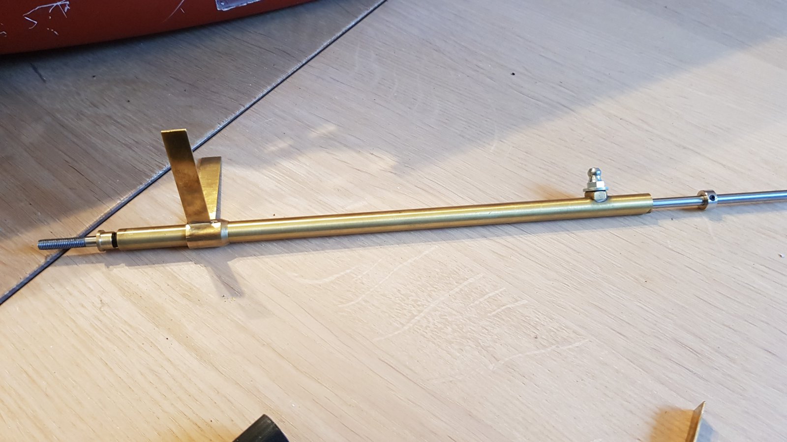

Hoi Ronald,
Je kan ze ook zelf maken he!

Tim

Zie dat jij er een smeernippel op gezet heb.
Niet bang dat je er te veel/druk op de lagerbussen zet?

Hoi Ronald,
Ik heb achterop een afdichting voor het lager.
En als ik hem volspuit haal ik hem iets terug zodat het makkelijk erdoor kan stromen zonder iets te beschadigen.
Oftewel de kans dat water binnenkomt is er bijna niet
Deze zijn 10mm uitwendig met een busje erin gesoldeerd en daar tegen aan komt de lager te liggen met de afdichtring. Voor klein bedrag heb je zelf gemaakte assen in de juiste maat.
