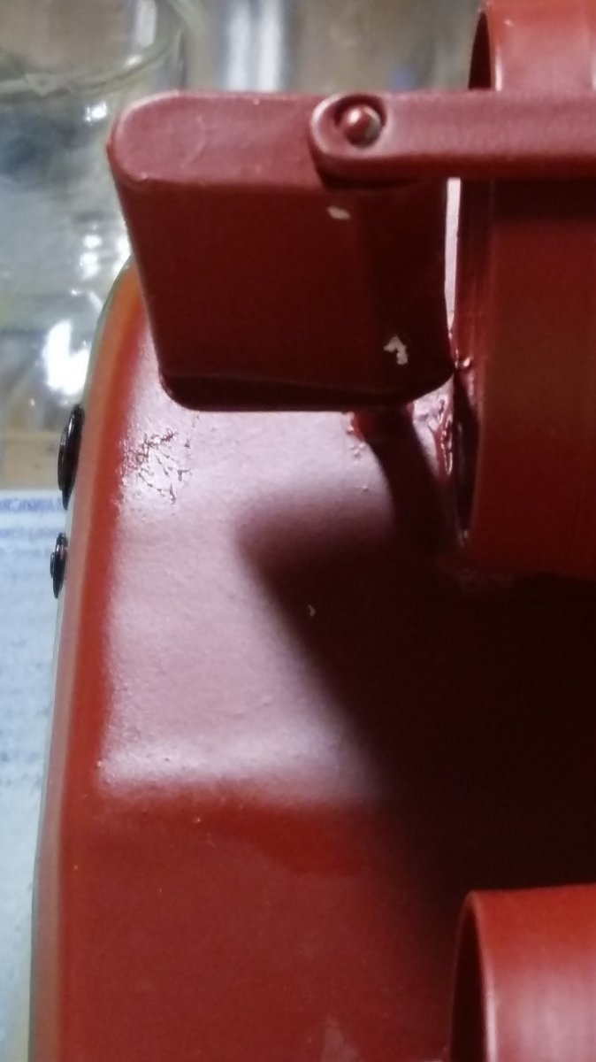

Ik denk dat ik inderdaad eens je 2de optie ga proberen al moet ik wel eerst uitvinden waarom het roer niet naar stb wil.
Als je naar het filmpje kijkt zie je dat het roer wel naar bb wil en terug naar center maar niet verder naar stb, ik denk dat de oorzaak van het loskomen ook in die belemmering zit.
Ik ben bang dat ik het roer er toch uit moet halen.
Is iets meer tijd maar dan weet ik wel wat er mankeert.
Het goede roer laat ik toch nog even voor wat het is, ergens in mijn achterhoofd heeft het stb roer altijd al wat kuren gehad tijdens de bouw, betaal ik nu dus de prijs voor.

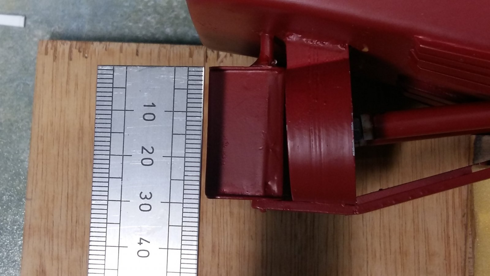

Kijk eens of je voldoende lengte op je roerkoning hebt om een nieuwe hevel te maken van het (halve) binnenwerk van een kroonsteentje. Zelf heb ik daar een stukje alu plaat aan gelijmd met 2 C-lijm. Met een messing strookje kun je dat solderen. Nog sterker! Dan heb je een demonteerbare roerhevel. Altijd makkelijk voor onderhoud of modificaties. Hieronder een plaatje met de zelf gemaakte roerhevel. Heb er gelijk maar 2 gemaakt. Meestal is er toch wel wat lijm over. Gr. Klaas.

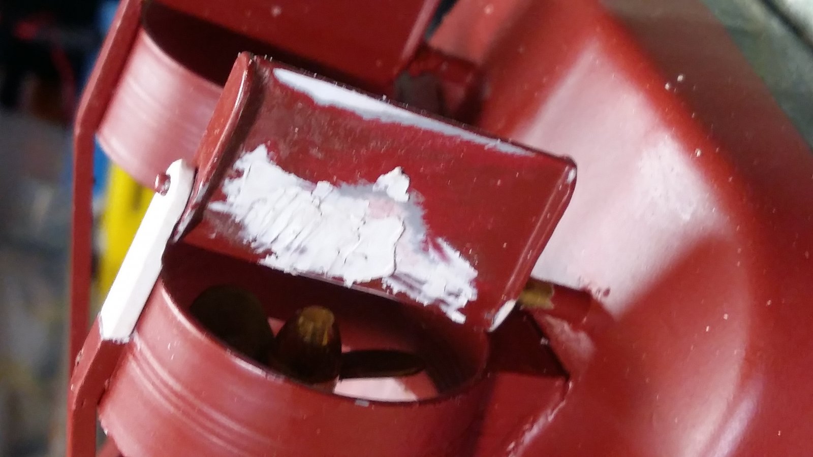

Nou, lekker weer.
Ik heb net het roer open gefreesd en kwam er toen achter dat de roeras netjes vast zit aan het roer.
Toen kwam dus de verbazing, waarom draait buiten alles wel en staat het binnen netjes stil?
Na nog eens goed kijken kwam ik daar snel achter, aan de binnenkant kon ik de boel zo optillen!
Tijdens de constructie van de roeren bleek de as te kort en heb ik ze moeten verlengen, andere optie was nieuwe roeren maar ik weet ook niet meer waarom ik voor verlengen gekozen heb.
De verlenging was dus niet goed gesoldeerd en is los.
Nu de insert eerst vertint voordat ik de verlenging er weer op gezet heb.
Foto's volgen nog, dan wordt het een stuk duidelijker.

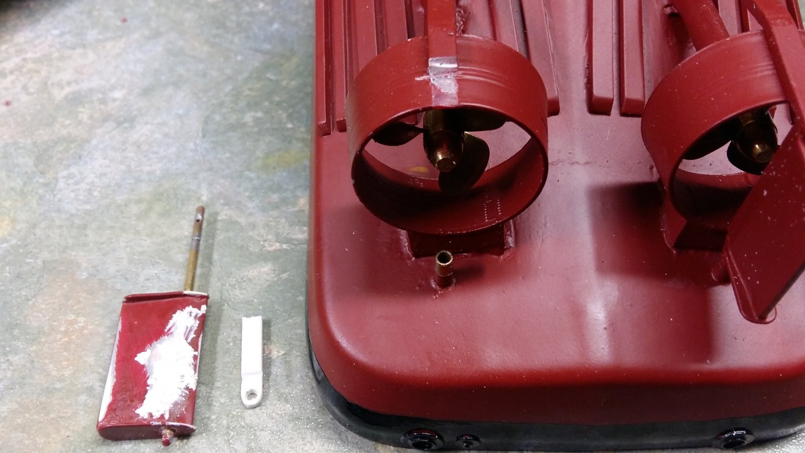

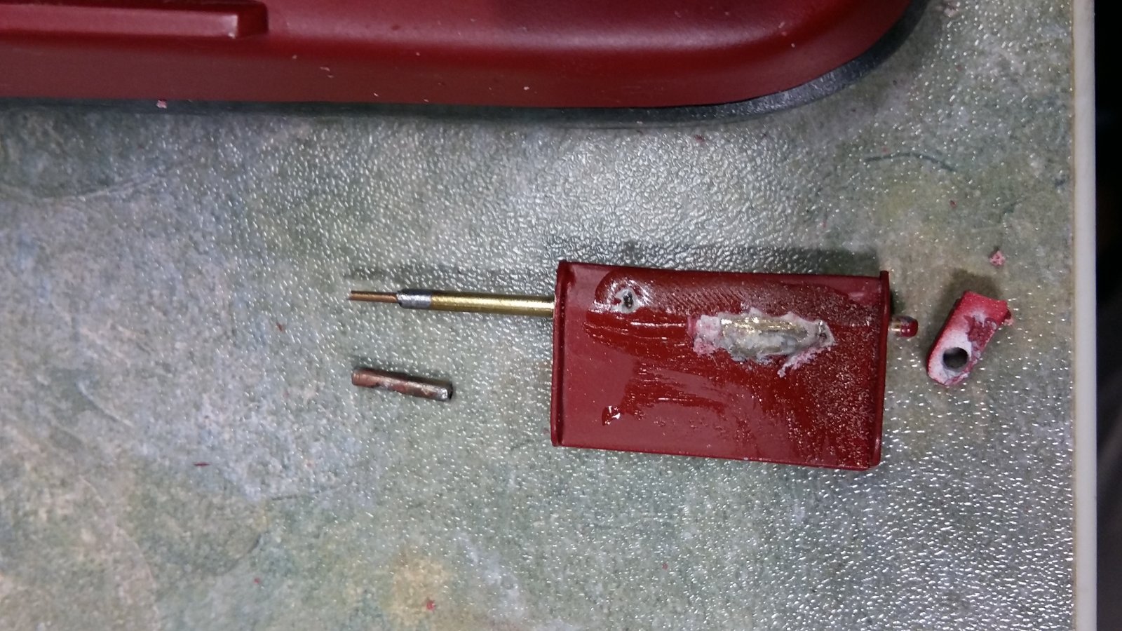

De foto's:

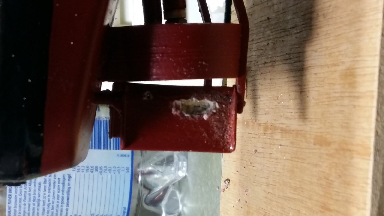

Roer open gefreesd.
De los gekomen verlenging, net naast het stukje ballast is de roerkoning nog te zien waar de insert die de stukjes moet verbinden nog te zien is.

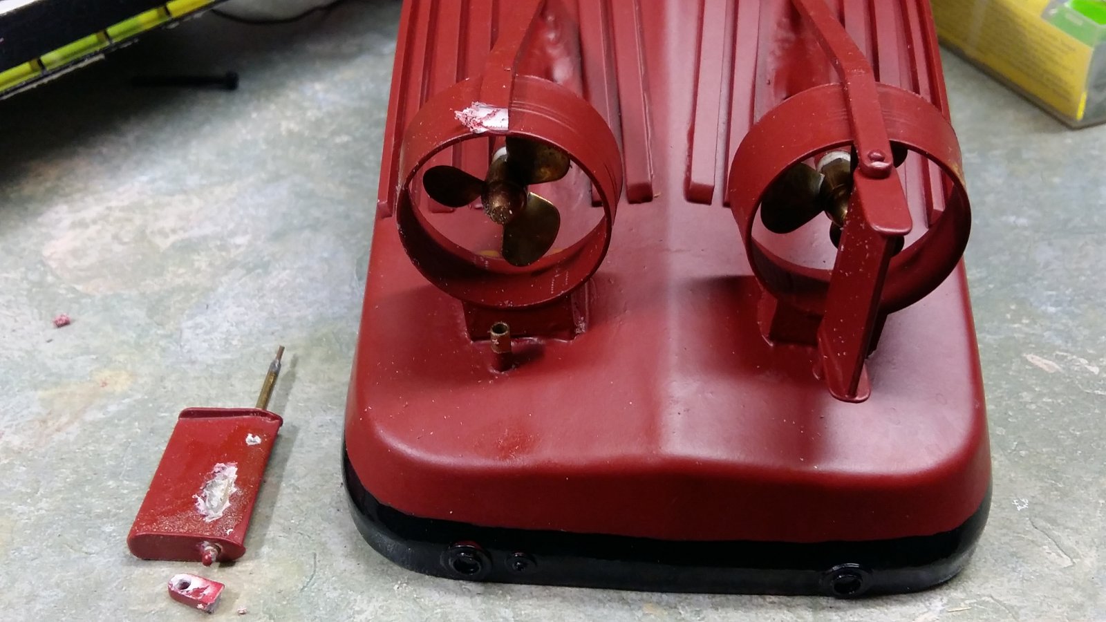

Hak afgezaagd en alles uit elkaar
Alles los, hier werd duidelijk dat de verbinding alleen op de kopse kanten was.
Roer geplamuurd met nieuwe hak
Alles koud in elkaar, zit als gegoten. Het roer loopt nu zelfs beter, het draaipunt van de hak zit nu ietsje verder naar voren waardoor alles beter in lijn zit.

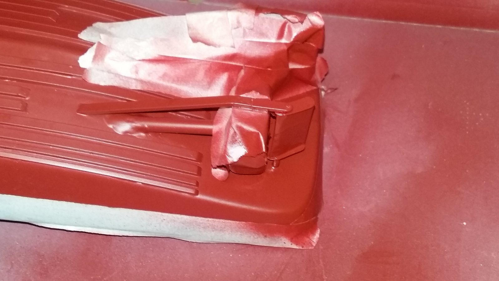

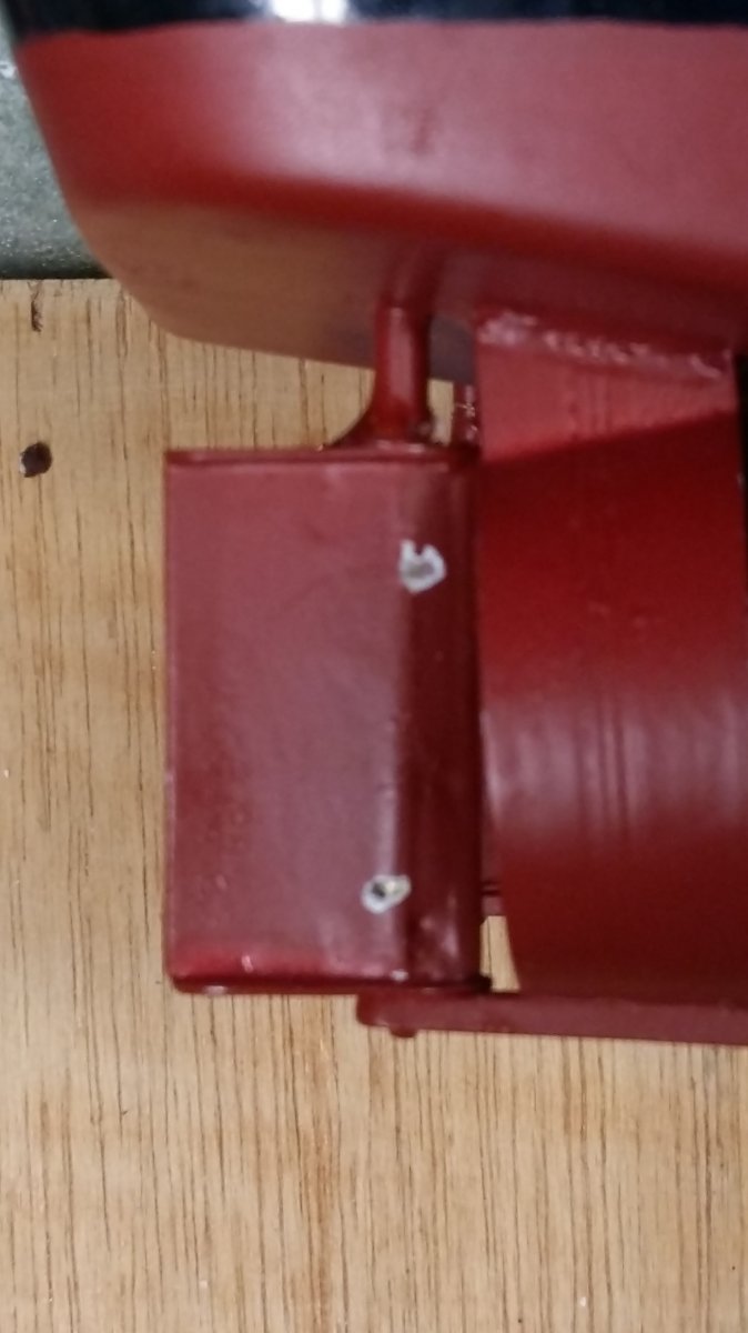

Prachtig weer en de voetbal was ook niet veel dus de reparatie maar even afgemaakt.
De boel weer in elkaar gezet en in de juiste kleuren gezet, eerst grijze primer, dan de eerste rode kleur erop (degene die meer glansde) en daarna de eind kleur.
Van buiten zie je er niets meer van :beer:.
Het afplakken was ook een aardig gepruts maar toch ook weer gelukt.
En het werkende eind resultaat:

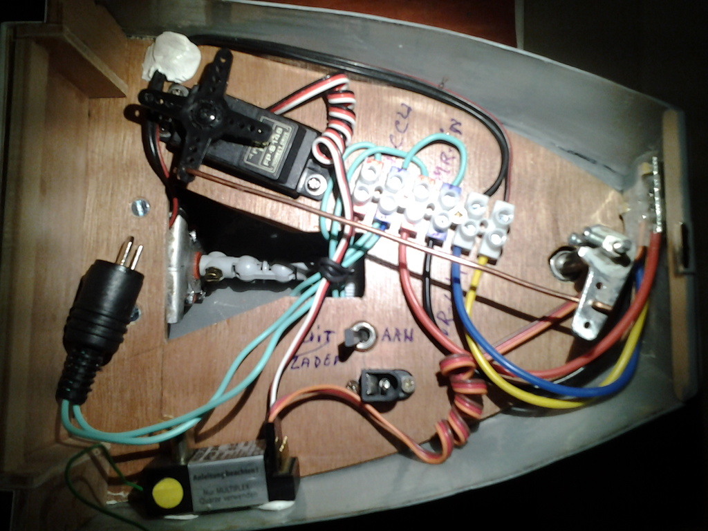

Zo lekt het toch wat langs de laadbus in het voordek, moet ik wel een oplossing voor vinden want aan de onderzijde lijkt het of de contacten waar de draden op gesoldeerd zijn toch beginnen te corroderen.
Maar even in de gaten houden.

Het issue is dat de laadbus door het dek steekt en bij overkomend water lekt het er wat langs naar het onderdeks en dat daardoor de gesoldeerde contacten mogelijk corroderen.
Moet ik in de gaten houden. Eigenlijk moet ik wat aan mijn beeld versterker doen, voor dichtbij moet ik andere venstertjes halen.
Alles staat weer in elkaar maar als het dek er weer af gaat zal ik eens een plaatje schieten.
