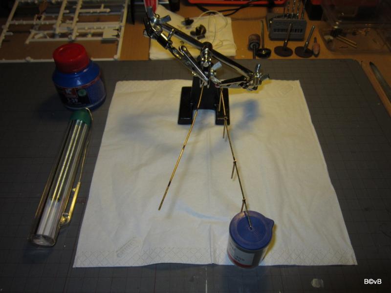

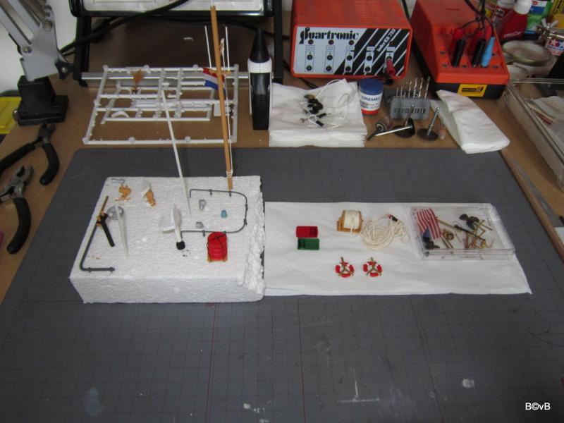

Het solderen van de voorste reling.
full

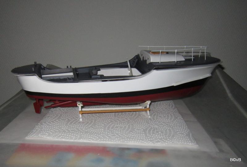

Alle kleinere onderdelen zijn nu voorbereid.

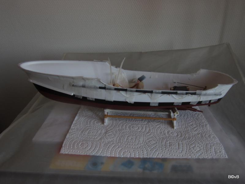

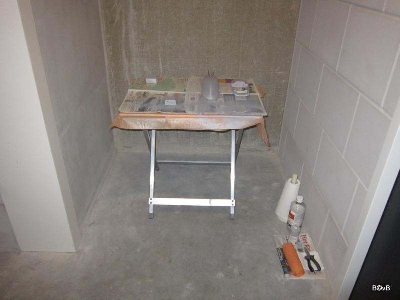

De spuitkabine.
full

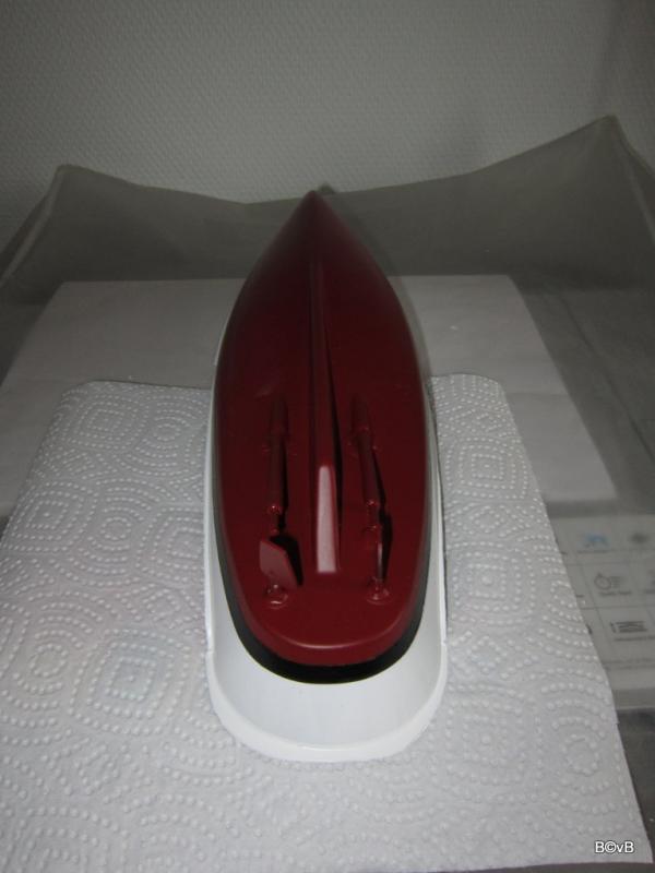

De primer is intussen aangebracht. Het spuiten bij deze lage temperatuur valt mij niet tegen. Het lijkt er op dat er minder kans op uitzakkers is.
Intussen alle witte onderdelen ook gespoten en het dek eveneens in navy gray.
ik heb vandaag ook de springer gespoten. ik had ook geen uitzakkers. of het komt gewoon doordat ik dit keer van een verdere afstand had gespoten dan normaal :D
mooi trouwens!

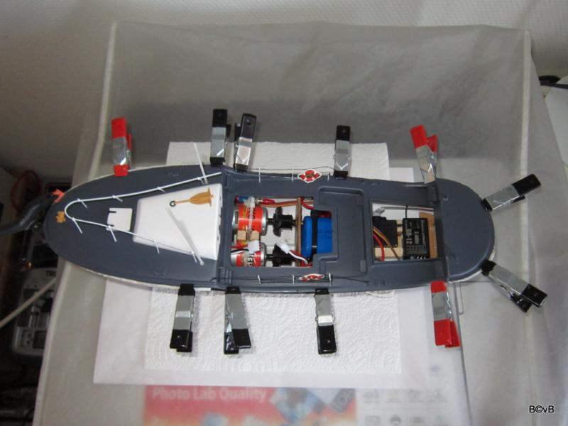

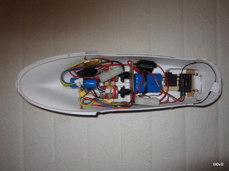

Alle techniek weer ingebouwd en getest. Daarna gepast met het dek er op: Probleempjes!
Het in- en uitschakelen door het trekken van de stekkerverbindingen was niet te doen: schakelaartjes ingebouwd.
full
Aanbrengen stootrubber met "graaitouw".
full
Het lijmen van het dek.
full
Heb je ook gelijk een laadplug ingebouwd?
Zo te zien dienen de stekkertjes boven de bakboordmotor daarvoor.
ik heb zelf een tide breaker dus de stekkertjes komen mij bekend voor.
ik weet niet zeker of het klopt maar ik ga er van uit van wel.

Dat klopt:
Verder heb ik nu nog in bestelling:
- 2x de gehele aandrijflijn uit de Tide Breaker;
- 2x bijpassende lipo's;
- 1x extra regelaar;
- spuitbusjes met benodigde kleuren.
Als dat allemaal binnen is kan er begonnen worden aan een qua afmetingen klein, maar om te te doen een leuk projectje...................hoop ik! :lol:

Tevens nu voor elke aandrijflijn een schakelaartje ingebouwd. Die van bakboord heeft de BEC voorziening.
