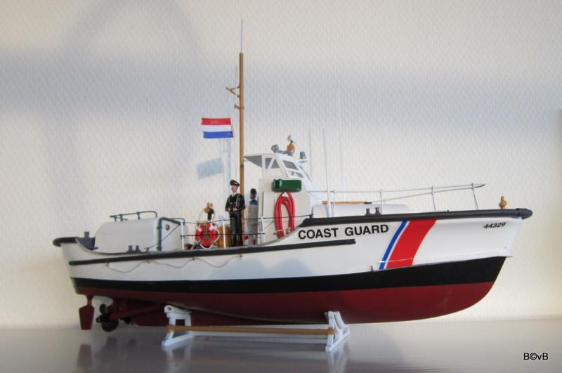

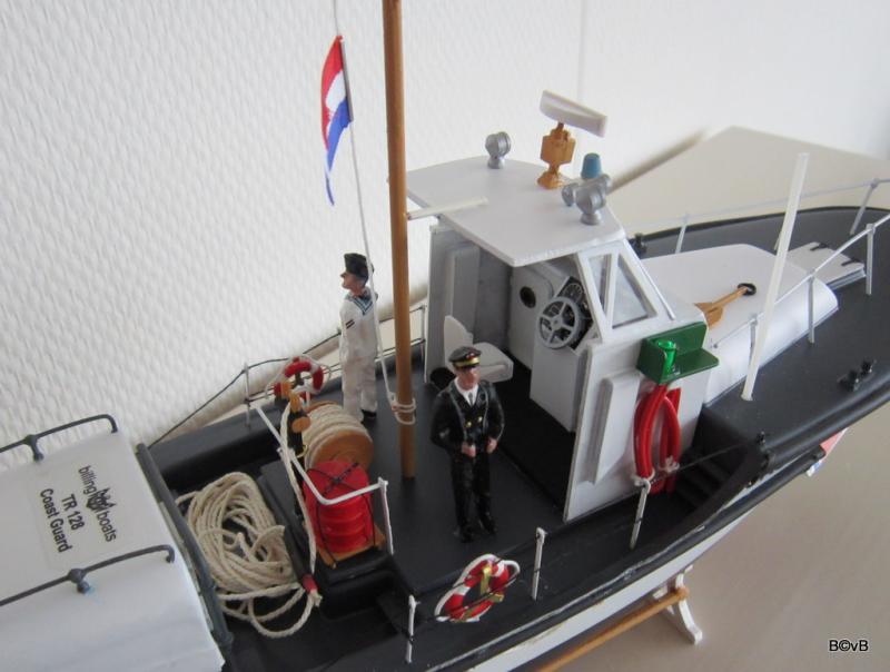

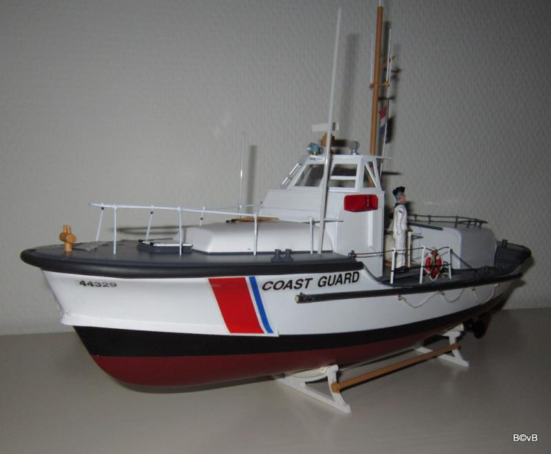

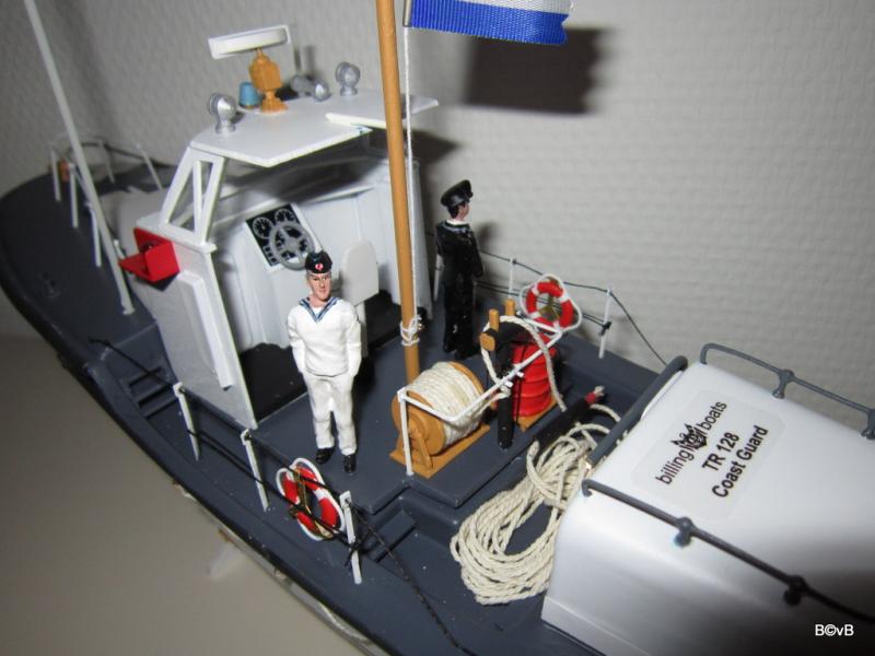

Ze is klaar! :banana:
Hierbij wat foto's. Bij mooi weer gaan we proefvaren.
full
full
full
full
Bertus, Ik kan me niet helemaal aan de indruk onttrekken dat er Duitse bemanning op een US boot gestationeerd is.
Uitwisselingsproject soms?
Gestationeerd in Maasdam, vandaar NL vlag?
Prachtig uitgevoerd weer, ben benieuwd hoe ze zal varen.

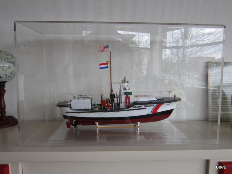

Na nog een paar kleine aanpassingen; aanbrengen Amerikaanse vlag, Nederlandse vlag omhoog, stickers verplaatsen en stootrand vastlijmen, vandaag de stofkap opgehaald.
EN NU BEN IK HELEMAAL HAPPY! :yes:

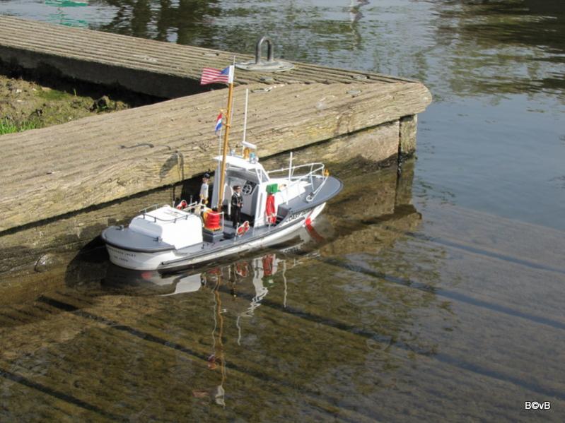

MOOI WEER: Vandaag de eerste proefvaart gemaakt met mijn mini coast guard.
Voorlopige conclusie:
- Ze ligt vrij diep, was te verwachten met twee accu's;
- Op de bakboordmotor met roer vaart ze probleemloos;
- Met het bijzetten van de stuurboordmotor moet je serieus sturen;
- Gewicht iets naar achteren brengen;
- Meer dan voldoende power, met beide motoren begint ze te planeren, maar ook een beetje te zwalken. Ligt misschien ook aan de stuurman?! ;)
- Motoren nauwelijks warm;
- Geen water binnen!
Al met al: een klein, maar dapper bootje, dat mij mooi de "winter" heeft doorgeholpen.
Ziet er goed uit. Motoren draaien niet tegengesteld, of wel? Dat zou voor een deel het zwalken kunnen verklaren, bovendien is het geen romp om te planeren. Misschien toch eens kijken naar kleinere schroeven of met minder spoed, en dan tegengesteld laten draaien?

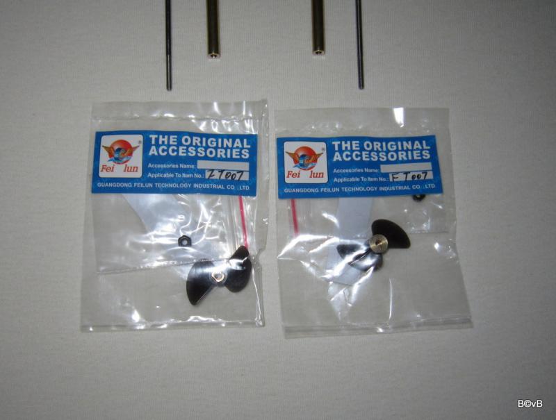

Vandaag ook nog binnengekomen:
full
De gebruikte asjes bleken 1,8mm. te zijn. Daarom heb ik maar 2 originele schroeven verkleind tot 20mm. Gevolg was wel dat ze dezelfde kant op draaiden. Dus dat had je goed Henk!
Maar bij gebruik van de bakboord aandrijving is ze prachtig neutraal.

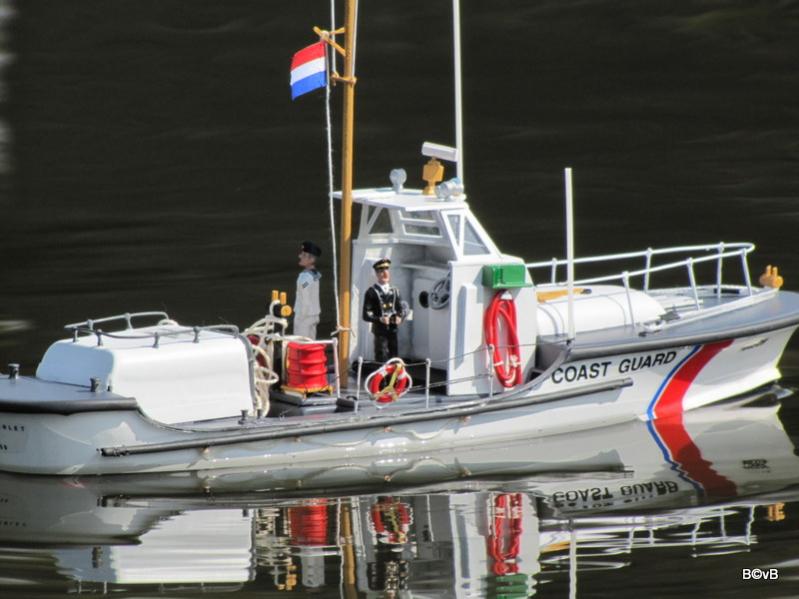

Vandaag vanwege het zeer fraaie weer :zon:; de derde proefvaart.
Na een uurtje varen: Balans goed; geen druppel binnen; Meer dan voldoende snelheid; Na afloop motoren niet warm(dankzij propellertjes?).
Conclusie: alles volgens verwachting en naar wens!
