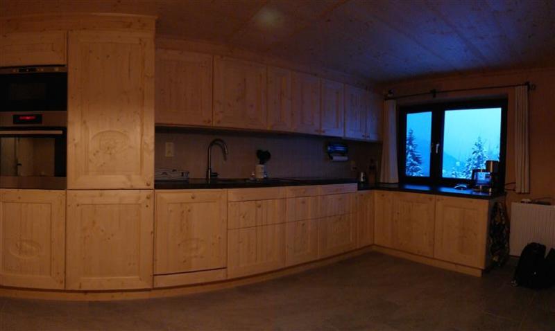

Afgelopen 2 maanden is de machine druk in de weer geweest . Ben erg tevreden met het resultaat.
Zo'n keuken bestaat er in iedergeval geen tweede:
full
(Panorama camera heeft het beeld iets vertekend , met een bochtje erin)

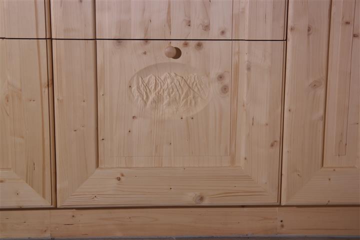

full

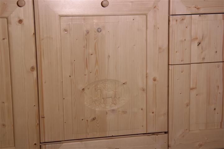

full

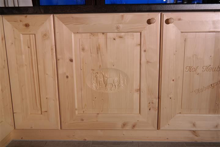

full
Zo Cor dat is heel mooi geworden, en inderdaad zo is er geen tweede niet in Oostenrijk en op deze hele aardkloot niet.
Nu wordt het zeker weer tijd om vliegtuigen te gaan bouwen !?

Netjes Cor !
Deurtjes helemaal zelf gemaakt of alleen "the finishing touch" aangebracht ?

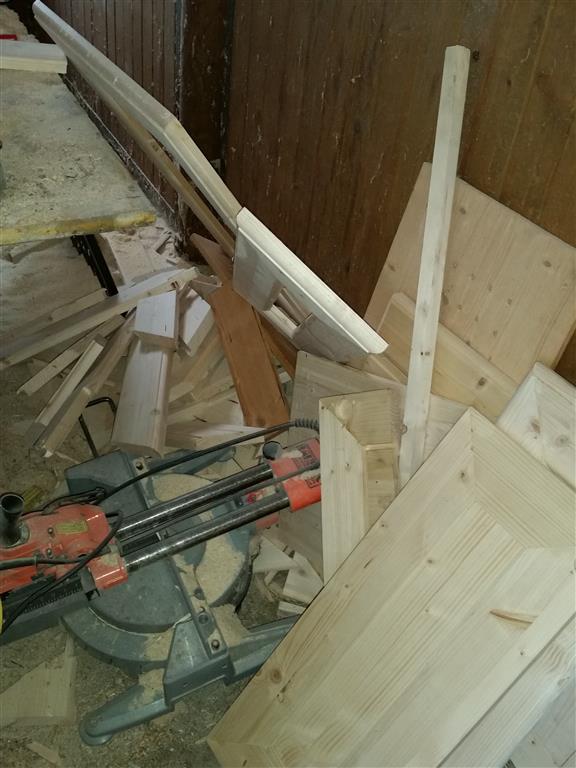

De deurtjes en frontjes van plankjes hout gemaakt , veel brandhout over::rolleyes:
full
prachtig
Hey Cor,
Prachtig ende fraai! Misschien een kleine nevenactiviteit als leverancier starten? Als men dit ziet zal er zeker vraag naar komen/zijn...
