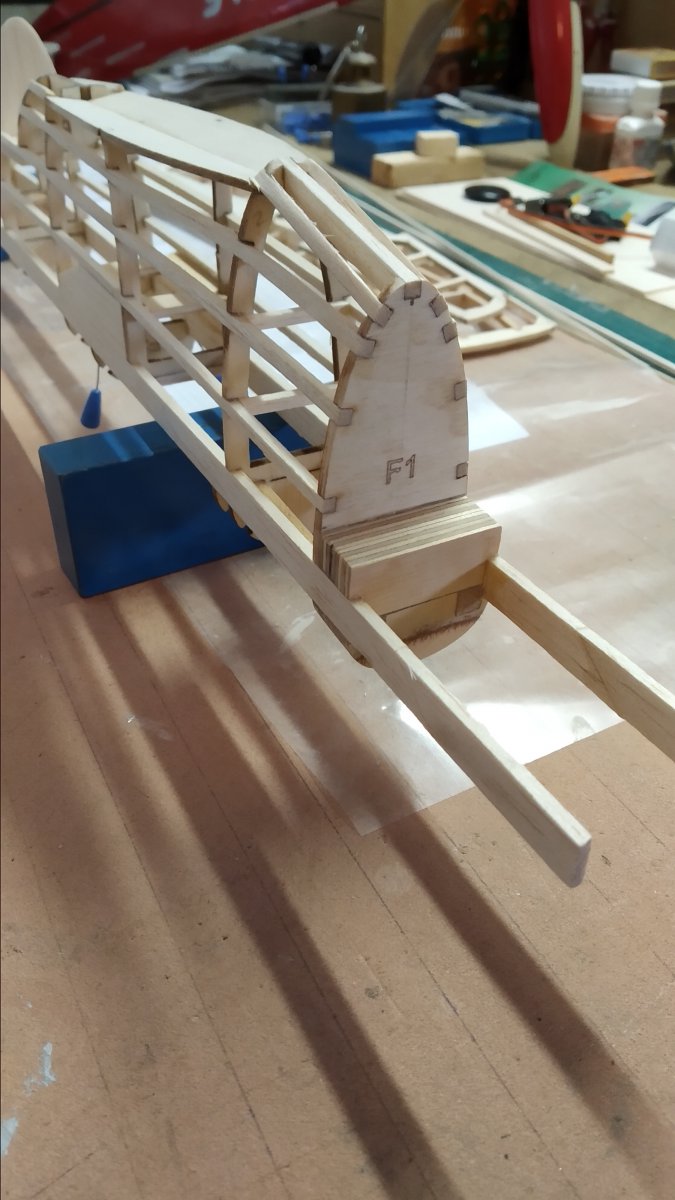

Ja plakt lekker weg. Hier en daar duikt het versie spook op. Achterlijst van het stabilo klopte niet. Niets dat een beetje balsa, lijm en vijltje kan oplossen.
Om de stuurstangetjes op de goede plek te krijgen is het wel handig om het stabilo te hebben om te passen, die dan maar even doen.
In de achterligger zaten de uitsparingen voor de ribben niet op de goede plek.

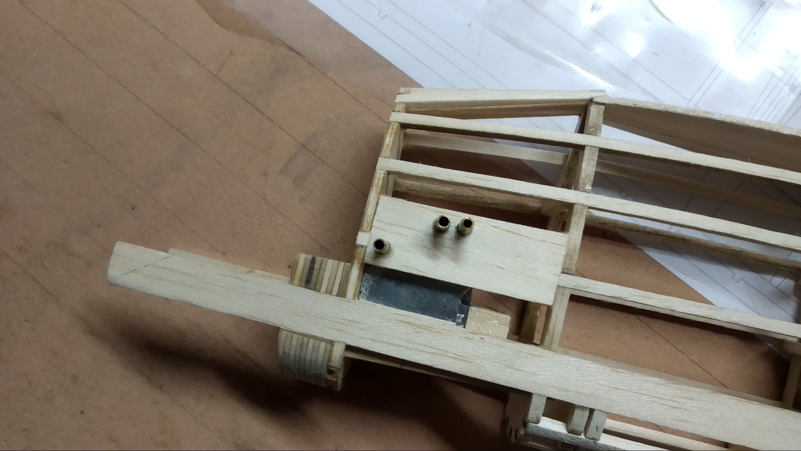

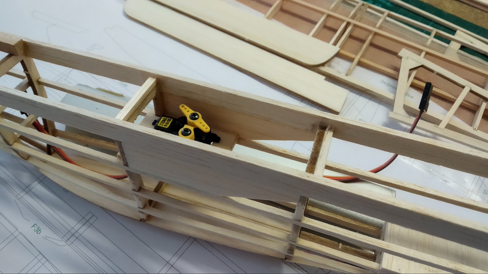

Ik had nog een aantal servotjes liggen, niet te groot en mooi smal. Tja waar moeten die. Na wat gepuzzel besloten ze naast elkaar achter in de opening van het luikje te plaatsen. Luik opening moest wel ietsje groter worden gemaakt, zo 15 mm naar achter toe. In de zijkant twee verstevigingen gelijmd. Servoplankje zit zo mooi stevig in de romp.

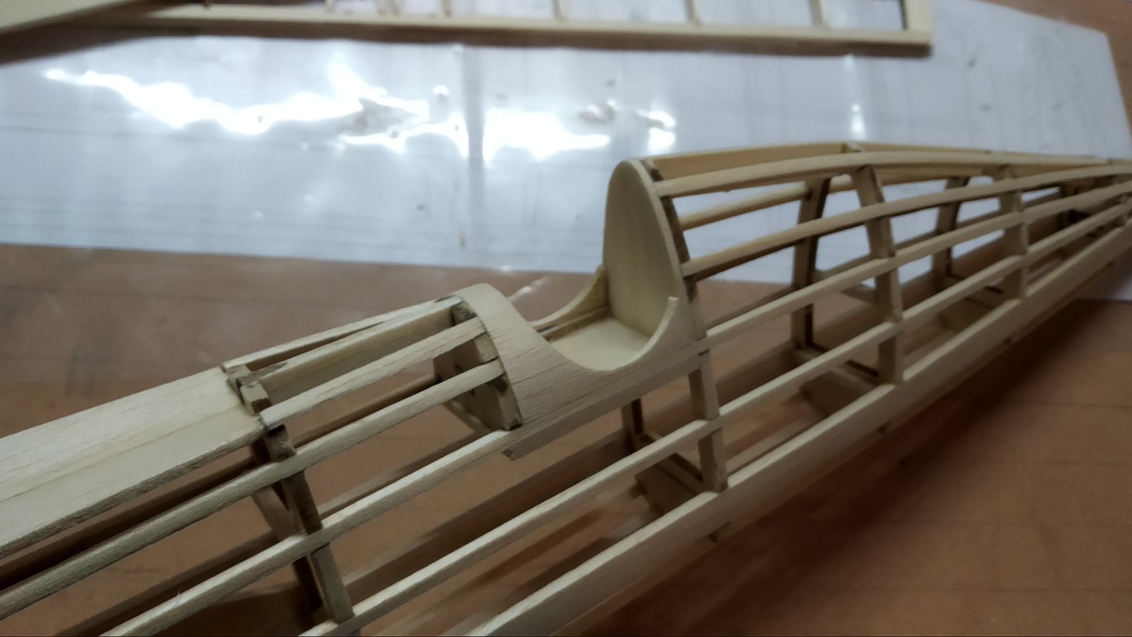

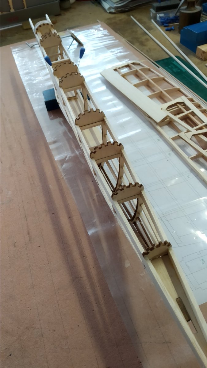

Tijd om de onder rompspantjes te plaatsen.

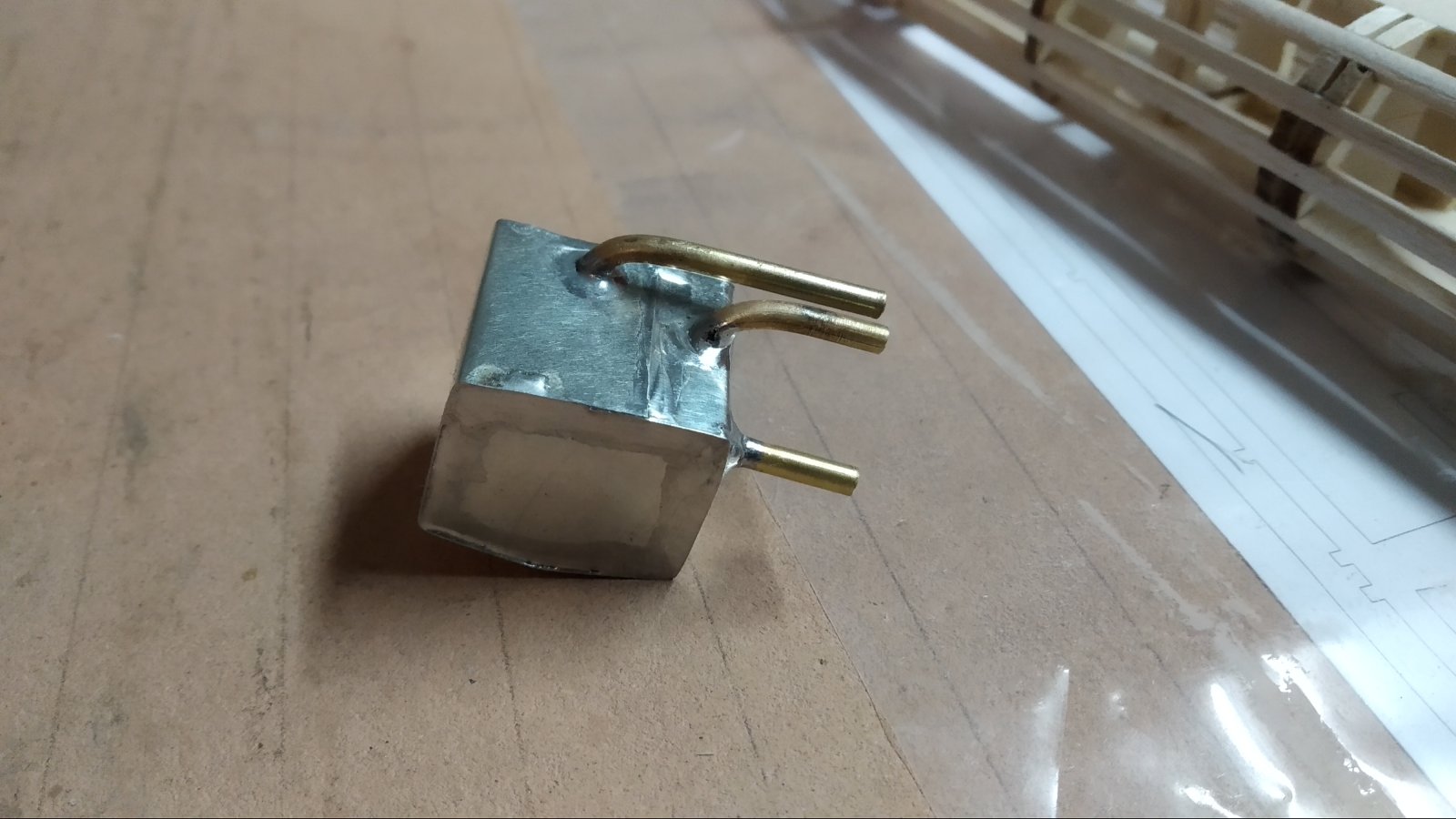

Nog wat gebouw zonder balsa stof. Het tankje.
Had een tijdje geleden bij Ali wat diesel brandstofslang besteld, werkte prima. Stukje gepakt om te passen, wat bleek slang scheurt al bij het op de pijpjes schuiven.
Raar, weekmaker eruit verdampt ofzo. Dan maar wat nieuwe besteld.
Hoe vast te zetten. Gewoon met epoxy?
Moet wel bekennen dat ik een tankje van een spuit of iets dergelijks leuker vind.
Effe kijken voor de start wat er nog in zit en misschien effe pielen met een naald om wat bij te vullen toch wel leuk spelen is.
Geen lange vluchten maar lekker freubelen met wat brandstof en weer dat propje flippen om te starten.
Gaat ca 15 ml in. dat is ongeveer 3 hooguit 4 minuten.
Ach bij korte vluchies, dan doe er een volle 2, 5 of 10 ml spuit in.
En tankie zit niet in de weg voor een motortje met aangebouwde tank.

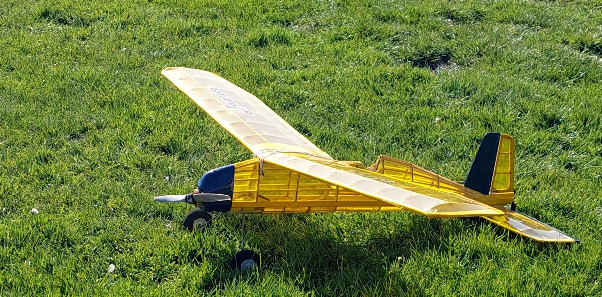

Desalnietemin, mijn versie kwam gisteren af en vandaag in ''laten'' vliegen (voor de goede verstaanders: het is mij op mijn club nog steeds verboden om met ''motorkisten'' te vliegen')
Vliegen pakte heel goed uit, er bleken geen ingrepen of verstellingen nodig (ook de trim was direct goed.
Voornaamste probleem: erg gevoelig op hoogte, maar uitslagen drastisch verkleind en het lijkt voorlopig ok.
Bij deze dus:
(NB: extra slordig: niet gezien dat het propje voor de foto scheef in de propsaver hing)

Dank je en graag gedaan en prachtig om je model te zien wetende dat je het model met plezier hebt gebouwd.
En zie er niets slordig's aan is toch een mooi model geworden en super dat de maiden goed is verlopen.
Wel heel verbaasd met de servo's in de staart, zat al te gluren van he hoe kan dat is rc maar zie geen servo's.

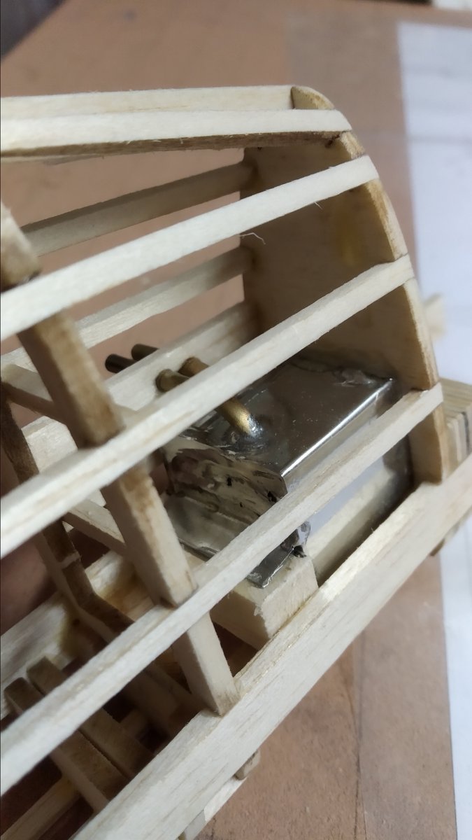

De buiten kabels zitten in de romp en de bevestiging voor de servos is klaar.
Motor ophanging met draadinsertjes is af en het luikje losgemaakt. Scharniertjes in de roeren. Romp schiet dus lekker op.
