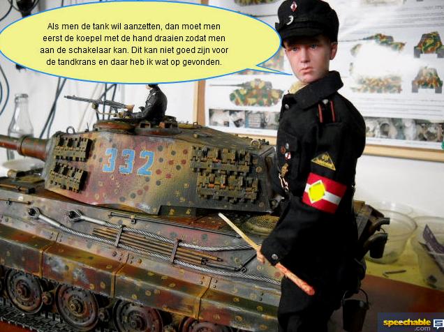

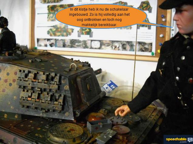

Schakelaartje
Update

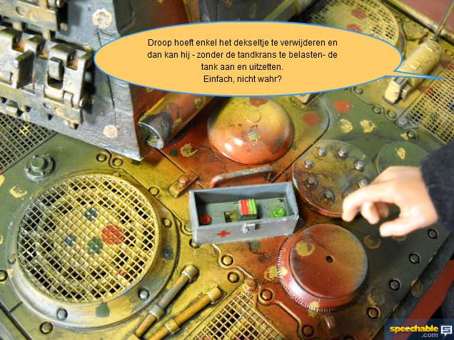

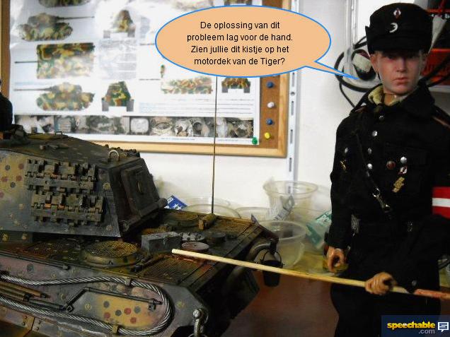

Weeral een logische oplossing voor een schijnbaar simpel probleemtje, maar tand krans bewegen is inderdaad niet gezond met een servo heb je ook dat probleem, en dit is een grote servo ;)

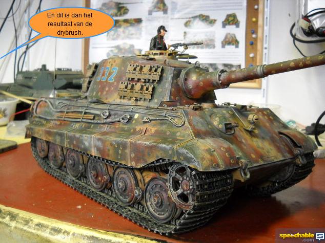

Verwering: deel 2
@ Heinrich: Danke mein Freund, danke. :D
@ Dikke hond: Dit is een bestaand camo-patroon.
En wat de naam ervan is? Dit zou ik eventjes moeten opzoeken in m'n 'Tiger-bijbeltje'. ;)

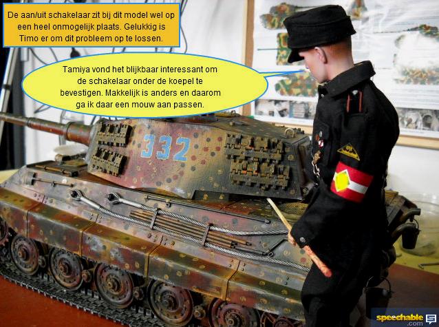

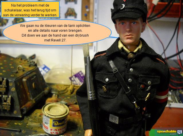

@ René: Het systeem van Tamiya om de schakelaar onderaan de koepel te monteren is idd te gek voor woorden. Dit kistje-met-schakelaar- vond ik dan ook veruit de beste én gemakkelijkste oplossing. ;)

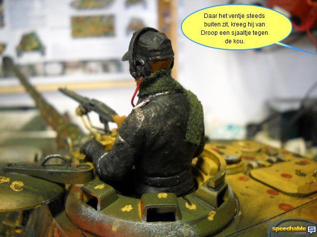

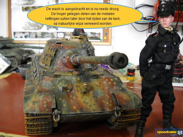

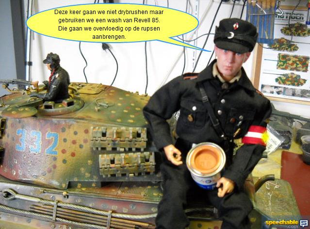

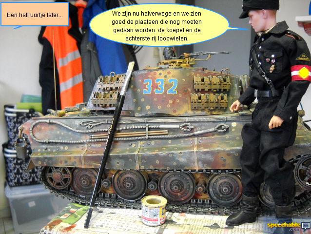

De tank begint er nu stoffig, mat en verweerd uit te zien en dit komt al dicht
bij het resultaat dat ik voor ogen heb.

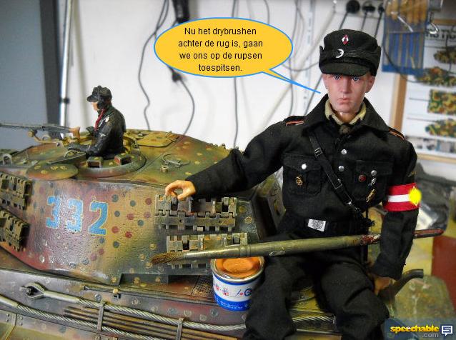

Rupsen
@ Heinrich: met die cognac zal ik maar best wachten tot de tank volledig klaar is. Anders komt er van werken niet veel meer terecht, denk ik. :D:D

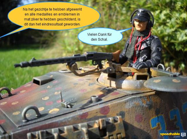

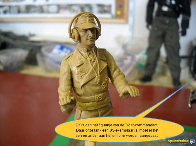

Die kerel ziet er goed uit, zou wel eens willen weten hoe en met welk gereedschap en produkt je al die fijne details schilderd, heb je daar toevallig een foto van genomen?

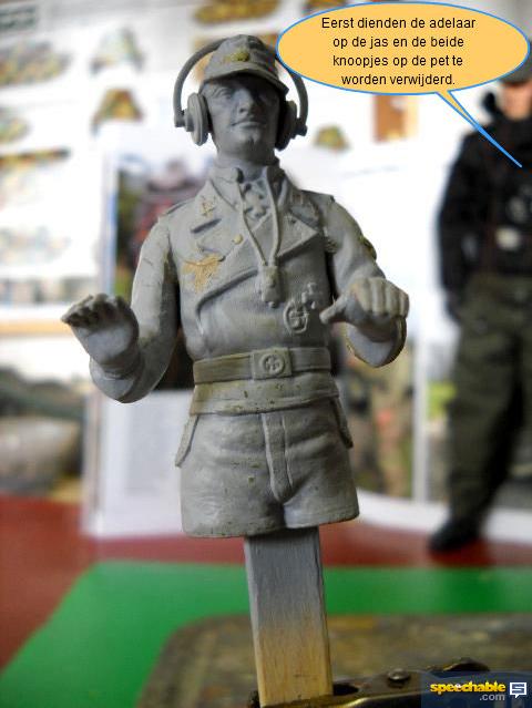

@ René: Het figuurtje heb ik gewoon met een 00 penseeltje geschilderd.
Voor het aanbrengen/schilderen van de kleine accentjes heb ik gebruik gemaakt van tandenstokertjes.
Helaas is mijn hand niet meer zo vast als vroeger en wil het zicht soms ook niet mee maar dit terzijde gelaten ben ik best tevreden met het resultaat. :)
Wat het gelaat van onze commandant betreft kan ik zeggen dat ik daar gebruik heb gemaakt van... ... ... ... ... moeder's make-up doos.
In plaats van op de basiskleur (flesh) higlights en schaduwen met verf aan te brengen kan je dit vervangen door gebruik te maken van gewone make-up.
Daar kan je dan zeer goed de verschillende lagen mee aanbrengen en als het resultaat moest tegenvallen, dan wrijf je alles er gewoon terug af.
Eens het resultaat bevredigend is, dan hoef je er enkel een laagje blanke matte vernis over te spuiten en klaar is kees.
Deze techniek gebruik bij mijn 1/6 figuren opdat ze er dan ook wat meer levendig zouden uitzien.
Helaas gaat op een foto het resultaat door de belichting soms verloren.

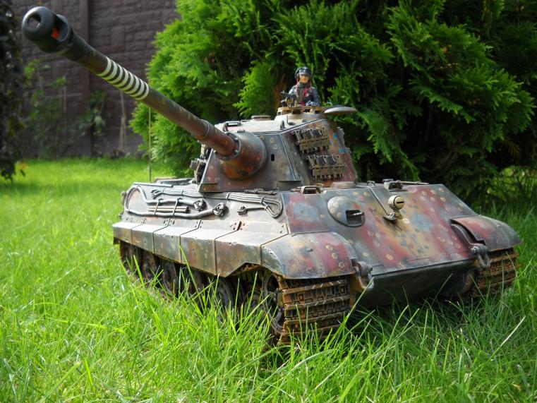

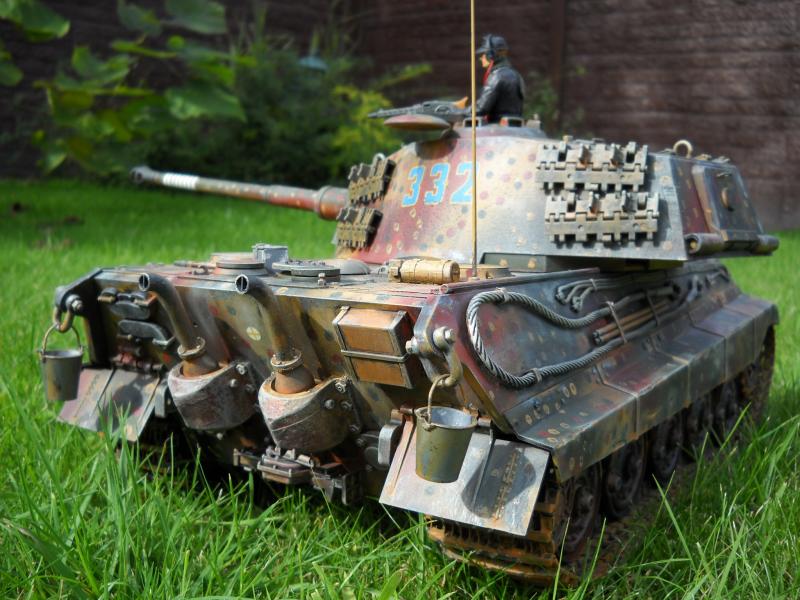

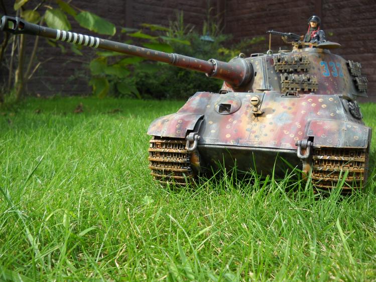

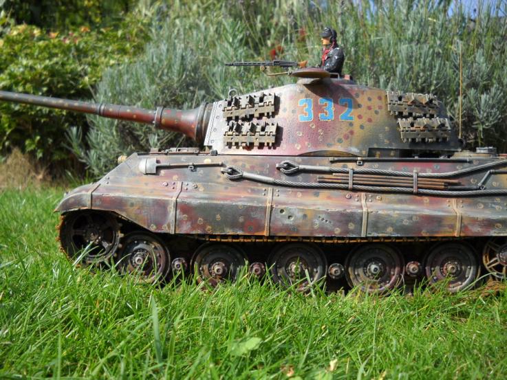

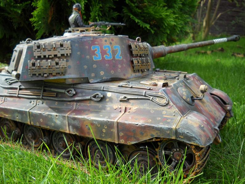

Hiermee is aan dit bouwverslag een einde gekomen.

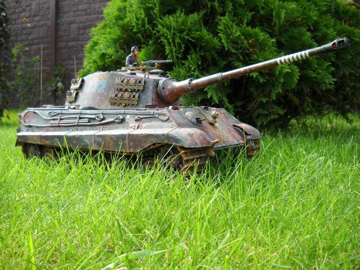

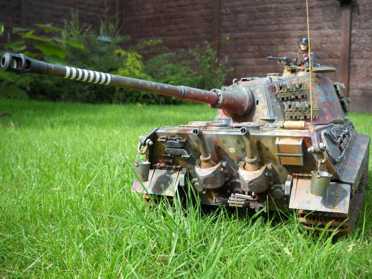

De tank is zo goed als klaar en daarom ben ik hier dan met de eindfoto's:
full
full
full
full
full
full
full

Weer een super mooi model om bij je collectie te zetten Droop!
Zeer mooie tank hoor :thumbsup:
Heb je al plannen voor een volgend model?
Ik kijk al uit naar het filmpje!
