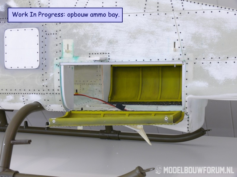

Deze week is er niet gebouwd, maar geprutst om de luiken gemonteerd te krijgen. Sponningen aanpassen, de scharnieren ajusteren en herajusteren... de luiken zelf orienteren, herorienteren en aanpassen, opnieuw de sponningen bijwerken, enz. enz. ... er kwam geen eind aan tot vanavond. Eindelijk steken ze er deftig in.
Mijn oorspronkelijk idee om de sluiting van de luiken uit te werken met magneetjes zal niet lukken. Ik ga een andere oplossing moeten zoeken. Vermoedelijk met canopy lockers.
Als er een 'sluitende' oplossing is gevonden en uitgewerkt, lezen en zien jullie het volgende week vrijdag.

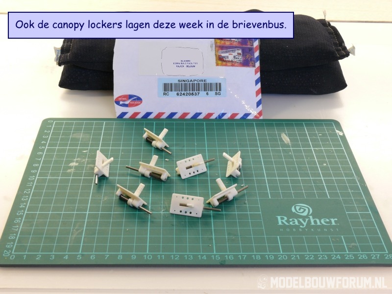

Bij RC-Warbirds vond ik toffe canopy lockers voor de ammo bay doors.
Deze zijn besteld en onderweg.

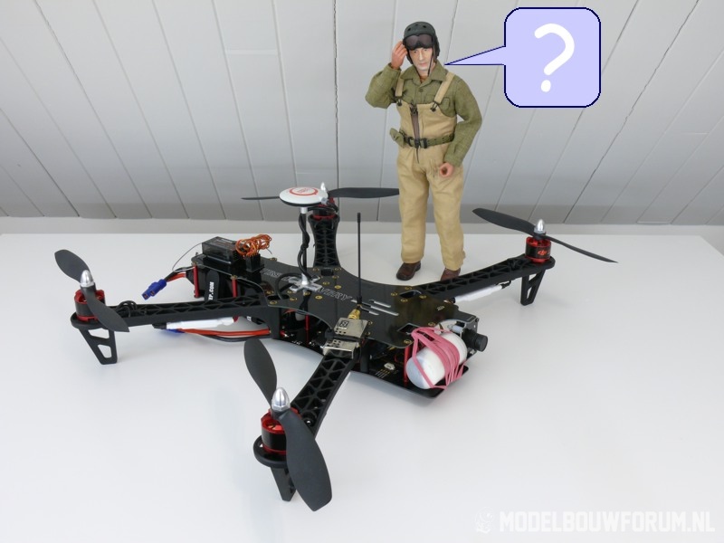

Tijdens de afgelopen week is er aan de Cobra bijzonder weinig gebouwd. Alle modelbouwtijd is besteed aan het apparaat dat te zien is in het volgende prentje.
Heeft deze multicopter enig verband met de Cobra-build?
Eigenlijk wel. Ik ga deze TBS Discovery gebruiken als testplatform om vertrouwd te geraken met de mogelijkheden van GPS-positionering.
Als deze technologie marcheert, dan wordt dit later ingebouwd in de Cobra als veiligheidsoptie.
Door het camo jasje wordt een legerheli in vlucht soms onzichtbaar… of door een tranende oog… of door een vervelende horzel, enz… is een mens zijn zicht soms eventjes kwijt.
Dan wordt de stabilisatie- en GPS-technologie de noodschakelaar om een dure machine waar jaren aan is gebouwd een extra kans te geven.
Volgende week experimenteer ik verder met de Discovery en wordt de TRex 600 gereviseerd. Kwestie van de vloot op tijd klaar te krijgen tegen het aankomende vliegseizoen.
De Cobra- activiteiten worden dus tijdelijk op een lager pitje gezet.
Tot volgende vrijdag voor een Cobra-update.

Die canopy lockers komen mij héél bekend voor :-)
Hier ga je zeker mooie dingen kunnen mee maken...

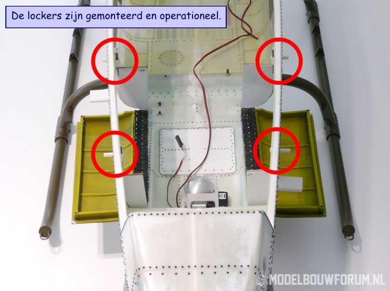

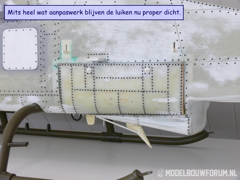

Hey hey helivrienden. De posting is wat later wegens vorige vrijdag ‘niet in het land’. Ondertussen is de kaap van 800 bouwuren genomen en het einde is nog lang niet in zicht…
De lockers zijn geïnstalleerd en de luiken kunnen eindelijk opnieuw dicht.
Bij deze zijn alle gemaakte openingen en andere weggezaagde rompdelen opnieuw dicht en herwerkt. Oef…
Volgende week wordt er verder gebouwd aan de ammo bay en bijhorende inboedel.
Tot vrijdag.
Netjes opgelost met de lockers, ik neem aan dat je de uitstekende delen nog wat gaat inkorten, want zelfs tamelijk ingekort kun je nog makkelijk het zaakje openen.

@ Didier, ik weet nog niet wat ik ga doen met die 'levers'... inkorten of niet.
Ze schuiven zo zalig goed nu...
Bij de echte zit er zowiezo niks op die plaatsen. Nu, in onze branche moet het schaalaspect soms inboeten tov het functionele. 'k Ga zien wat het heeft na het spuiten.
Ik denk dat ze na enkele laagjes olive drab niet gaan opvallen. Vallen ze iemand toch op, dan maak ik hem wijs dat het uitgeklapte handvatten zijn die de piloten helpen bij het instappen... Weet je nog... de Ronny (Stratus) maakte ons ook wijs dat de vreemde kleur van 'wijlen zijn Cobra' echt had bestaan... (welliswaar tussen 2 spuitbeurten door).
800 bouwuren, ja dat begint aardig op te lopen hé. Nu, enkel onze 'Ronny' kan in 750 uur een model volledig afbouwen,... maar hij bouwt dan ook sneller dan zijn schaduw...

Er zit waarheid in je argumenten, ik kan enkel zeggen dat ik ze heb ingekort tot enkele mm's op de A 10, en dat werkt nog steeds prima. Bij de A10 moeten ze goed werken, want ik sluit de luiken pas als de turbine's draaien, niet de moment om te zitten klooien dan. Jij zult ze bedienen in alle rust, dus denk ik dat inkorten geen probleem zou zijn..

De scharnieren , tja , we hebben inderdaad te maken met een model wat nadien de lucht in moet en dan moet je al dan niet de kogel door de kerk laten fladderen om zulke scharnieren in te bouwen die ervoor zorgen dat de panelen netjes op hun plaats gehouden worden .
