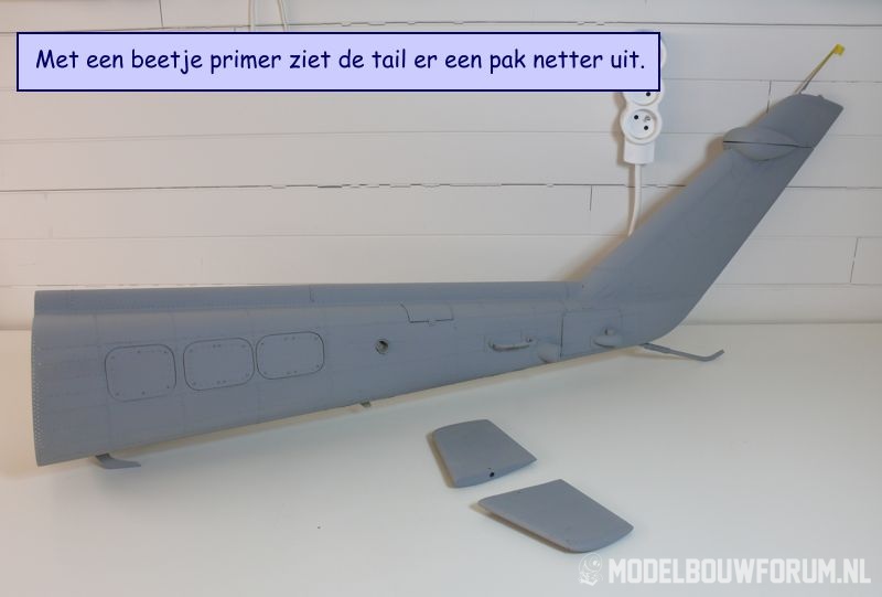

Lap, weeral een week voorbij.
Na een vlotte op- en inbouw van de mechaniek en aandrijving stond de voorbije week de inkleuring van de staart op het modelbouwmenu.
wordt vervolgd...

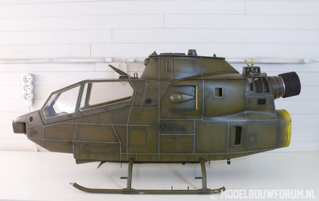

Kleurverschil
Afgelopen jaren heeft Ron (STATUS) deze heli ook al gebouwd en toen was ik al onder de indruk maar Nick, eerlijk is eerlijk jij doet er nog even een schepje bovenop. Prachtige technieken die je gebruikt en ondertussen ook door diverse andere bouwers overgenomen en daarbij ook nog eens mooi in beeld gebracht.
Er is alleen iets wat ik niet begrijp ,had het ook al bij de heli van Ron gezien, waarom spuit je de finish laag van de 3 delen onafhankelijk van elkaar (cockpit, romp en staartgedeelte). Volgens mij krijg je altijd een verschil te zien, ik kan het misschien verkeerd zien maar als ik op de foto kijk dan zie ik toch al een kleurverschil tussen het cockpit gedeelte en de romp, of zie ik het toch verkeerd? Ik zie dat het cockpitgedeelte iets lichter van kleur is dan de romp of zie ik spoken?
full
@ Super John.
Thx voor je comment. Een beetje uitleg.
Op de gespoten delen zit er totaal geen kleur/tint verschil. Op de foto speelt de lichtinval. Het licht komt van linksboven, dus de vlakken die het dichts bij de lichtbron staan vangen en reflecteren het meeste licht.
De tijd die er was tussen het spuiten van de verschillende delen speelt eigenlijk ook geen enkele rol, want het mengen/faden van de kleuren gebeurt op de romp zelf tot alle delen met elkaar matchen. Het spuiten gebeurt ook niet op één dag, maar is uitgesmeerd over meerdere dagen, zelfs weken. Direct na het spuiten van de romp hebben ook de canopy en het doghouse een make-over gekregen om de foute sabels weg te werken. Juist door 50-tinten Olive Drab te gebruiken komt er door de lichtspeling leven in de anders vaale oppervlakken.
Nu de staart gelijk krijgen met de rest...
Heligroeten,
Nick

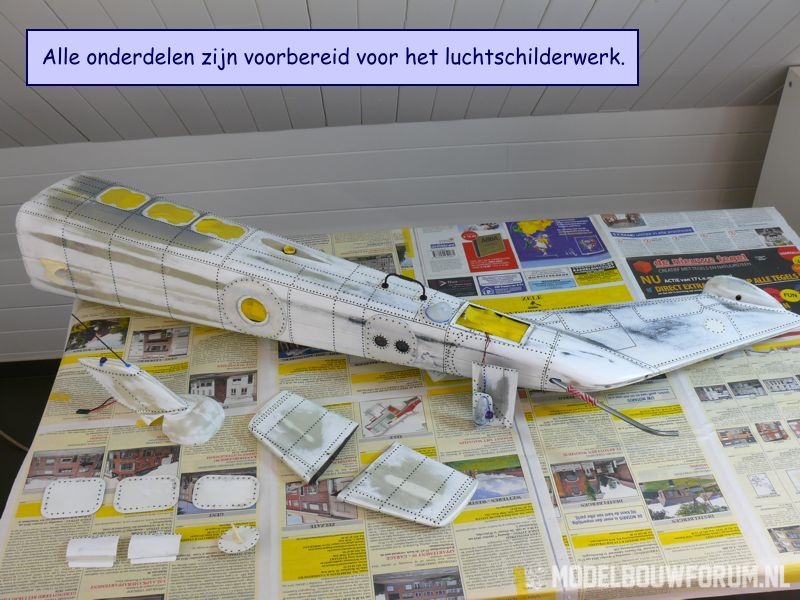

De voorbije week was het één en al Olive Drab in de spuitafdeling.
Speciaal voor Didier ga ik voor de laatste keer in deze build stap voor stap mijn werkmethode in beeld zetten.
Volgende week staat er opnieuw een "Zen-karwei" op de modelbouwagenda: het één voor één oplichten van de ongeveer 4000 tailrivetten.
Heligroeten en bij leven en welzijn tot volgende week,
Nick

Man man man dit geeft toch de zin hetzelfde te gaan doen!!!! A zo'n schoon resultaat weer!!! Hier zie je nogmaals dat geduld de moeite toont...
De Cobrabuild en dit wekelijkse feuilleton zorgen er voor dat de weken voorbijflitsen. Soms een beetje ten koste van de andere huiselijke karweien...
De voorbije week waren er rivetwerkzaamheden ingeplant.
De rivetten liggen wat hoger dan de panelen en reflecteren het licht net iets eerder.
Hierdoor lijken ze een beetje lichter van tint.
Op modelbouwschaal is dit natuurlijk effect nauwelijks te zien. Om dit toch een beetje te simuleren kregen alle rivetjes één voor één een likje verf met een blekere variant van de basiskleur.
Tijdens maneuvers (militaire oefeningen) krijgt militair materiaal soms kleurvlakken om de kampen van mekaar te onderscheiden.
Ik heb referentiemateriaal waarop Cobra's staan met een gele staartpunt. Dit oogt wel mooi, dus heb ik de staartpunt van deze Snake opgesmukt met enkele laagjes gele verf.
De gele staartpunt zal helpen om de machine in vlucht beter te zien en geeft een totaal nieuwe en frisse look aan het geheel.
