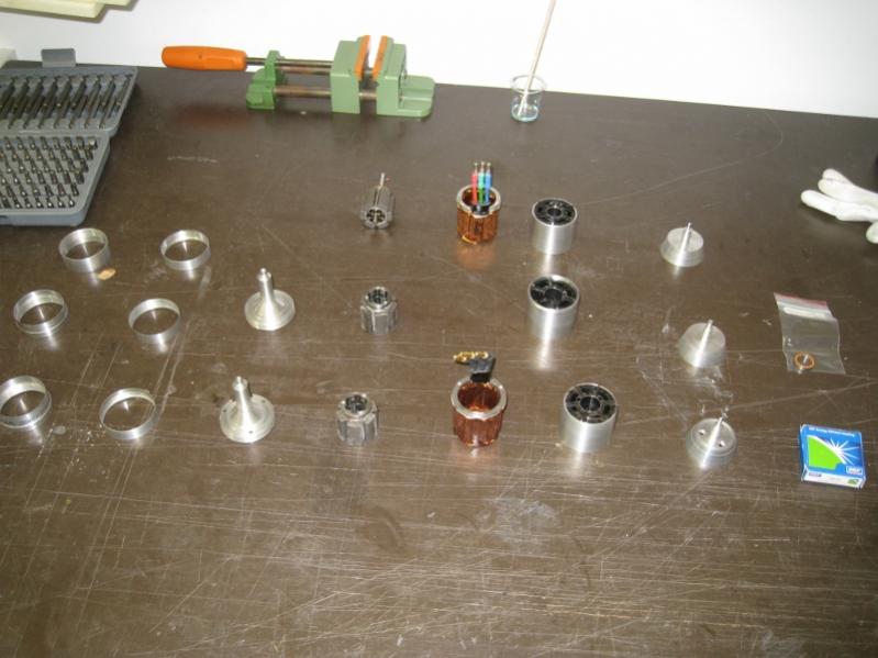

Zo een plaatje van de F5D motorenfabriek.
full
Ze werken daar echt op de vreemdste uren ;)
Tjarko
7075-t6
Ja is echt verslavend ruwe alu staf omzetten in F5D motoren.

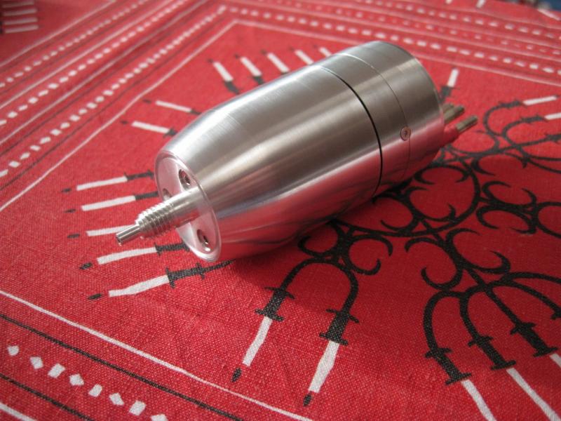

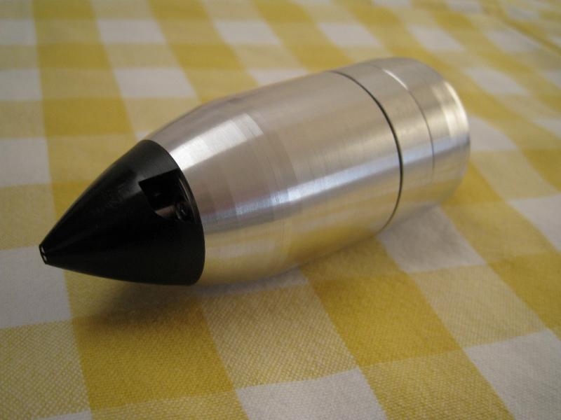

ready to race
Dit is m'n 4e Tango in F5D uitvoering..
In kerst stijl..
full
full
full

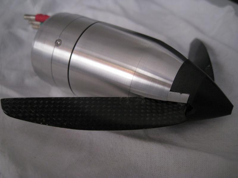

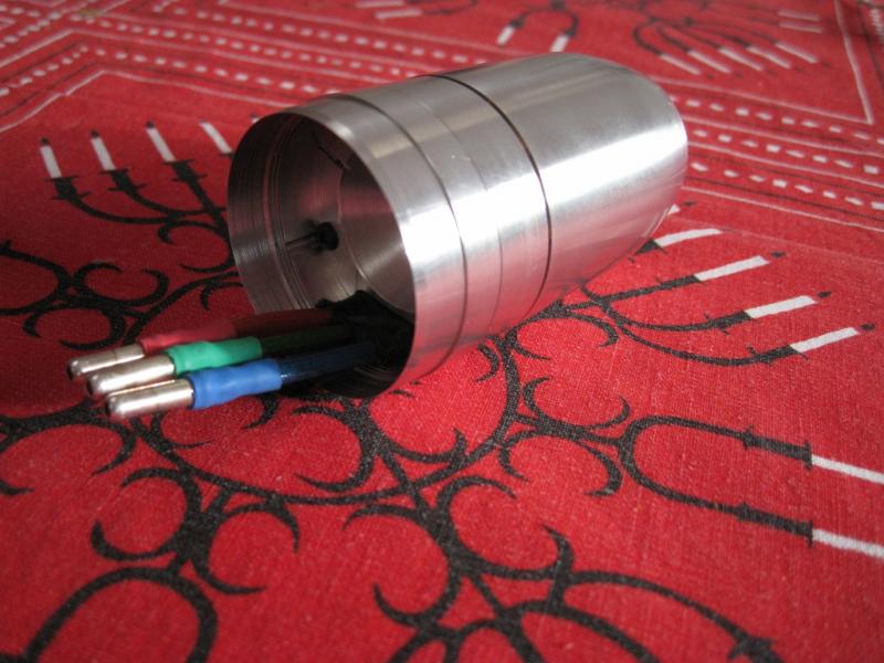

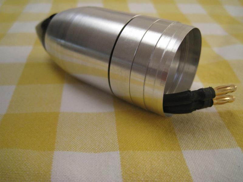

Behalve een lekker middag vliegen met E2Ktjes nog even m'n 5e Tango geassembleerd.
full
full
Dit is een laag toeren versie om met single blade prop toch binnen de 78 dBA / 7m te blijven... hopelijk.
Tjarko
Die zien er echt geweldig uit Tjarko! Soort enorme kogels. Neem je er eentje mee zaterdag?
Ik heb gisteren de vertraagde Leomotion met zaagtand ontvangen. Rare vorm die bladen, maar het schijnt te werken...

Ik heb denk ik 1 zo'n zaagtand blad, kunnen we even vergelijken.
Vond ze nogal slapjes, maar dat is vaak snel..

@Tjarko: Bladen zijn inderdaad erg flexibel, zelfs in vergelijking met RFM-bladen. De afwerking valt me ook tegen. De tandjes moeten nog gepoetst worden zeg maar.
