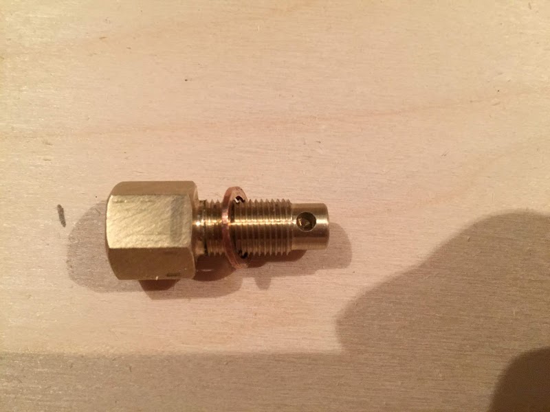

    Ohja, nog een appendage gemaakt voor het ketelwater in, dus koud water.
    Het gat haaks op de draad heb ik geboord nadat ik heb bepaald wat de hoekverdraaiing was in de ketel. Uiteindelijk de locatie zo gekozen dat het koude water naar de onderkant van de ketel wordt gepompt in de hoop dat er een nette gelaagdheid ontstaat in de ketel. Hier met zijn broer op de foto, de terugslagklep (koopdeel)
    Hier gemonteerd in de ketel. Het gat in het zelfgeknutselde deel wijst nu dus naar beneden. Met een centerpunt heb ik de locatie van het gat aangeduid.
    Fijne zondag allemaal!

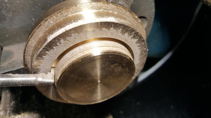

    Vandaag tijdens de lunch nog wat kunnen doen op de draaibank op mijn werk. Het doel, een hoeklijn 6x6, met een dikte van 0.5mm op de omtrek, en op de kopse kant 1mm.
    Ik heb met hulp van een collega een kleine beitel geslepenbuit een oude frees. Alleen met deze op maat geslepen beitel kon ik realiseren dat er voldoende vrijloop is om de kamer eenvoudig te kunnen steken. Hierna kan ik met dezelfde beitel de kamer netjes op maat maken. In feite zijn het twee kamers, een die door en door gaat, dus met de kleinste diamaeter en een diepte van +-7 en een grotere kamer van 5. Na de kamers gedraaid te hebben heb ik de buitendiameter op maat gedraaid en kon de boek afgestoken worden.
    Helaas in mijn focus geen foto's van de tussenstappen, alleen van het eindresultaat. Ik ben nou eenmaal geen goede vastlegger van het proces.
    Hier dus zoals het vast zat op de schijf messing, je ziet dat het steken niet altijd even soepel ging :confused: Het nadraaien ging soepeler.
    En hier losgestoken, ik hoop dat zo duidelijk wordt hoe het geknutseld is.
    En tijdelijk gemonteerd, de afwerking moet nog volgen.
    En op de voorzijde
    Dit weekend nog twee hoeklijntjes aan de ring solderen om de spanschroef te kunnen realiseren en daarna doorzagen. Nu zit het zuigend maar je weet nooit...
    Fijn weekend allemaal!
    Laatst bewerkt: 25 aug 2020
    sjouke, newbie, Bert V en 1 andere persoon vinden dit leuk.
