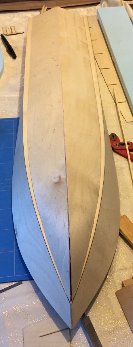

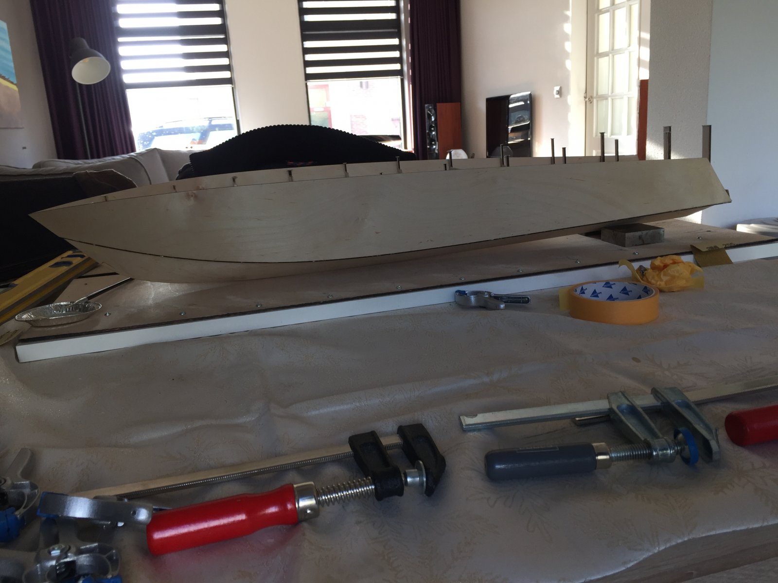

Een belangrijk moment is daar, het lijmen van de huidplaten.

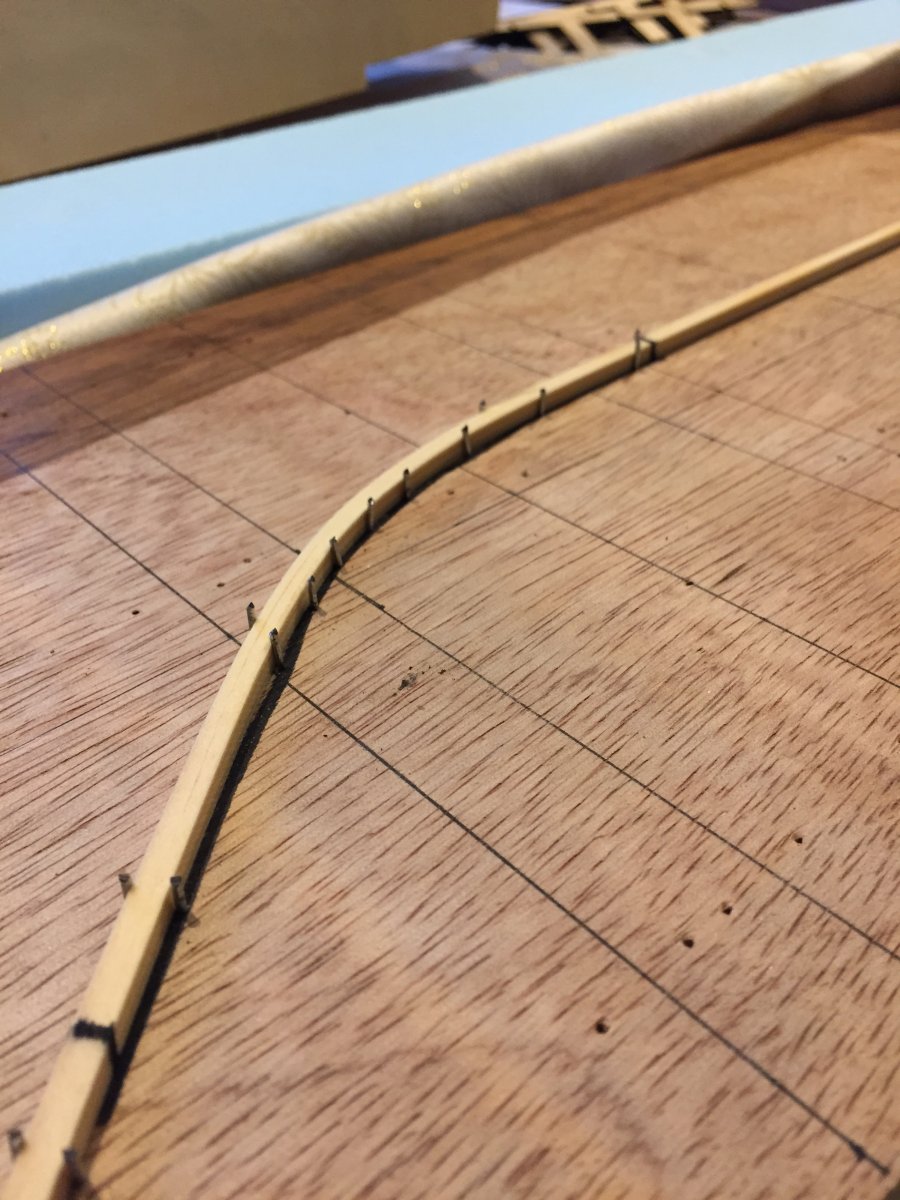

Begonnen met het zetten van de chine (sprayrail), dit verliep zonder problemen.

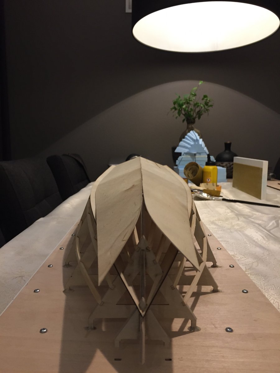

Hierna de bodemplaten gelijmd, hier liep ik toch tegen wat problemen aan.
De platen pasten niet helemaal lekker en bij de boeg kwamen ze niet bij elkaar. waarschijnlijk heeft dit te maken met de sterke kromming in dat gebied.
Als laatste konden de zijplaten erop, deze pasten wel weer goed dus dat viel weer mee.
Helaas bleef ik dus zitten met een flinke kier ter hoogte van de boeg. Hier moest ik nog even over nadenken.
Groet!

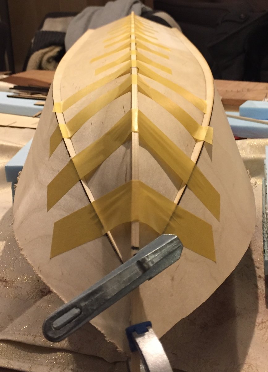

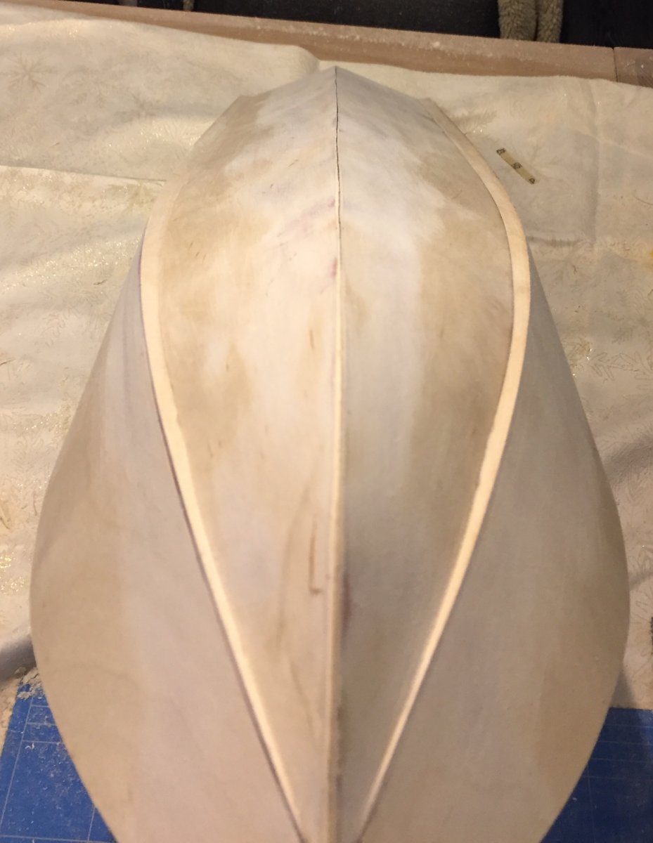

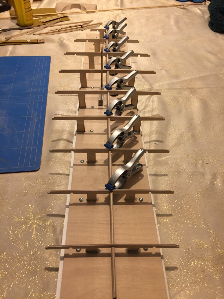

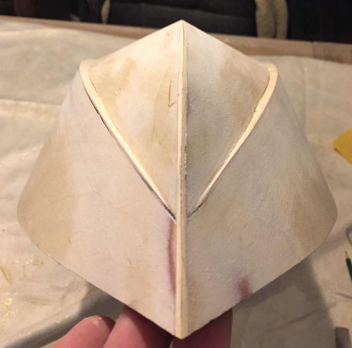

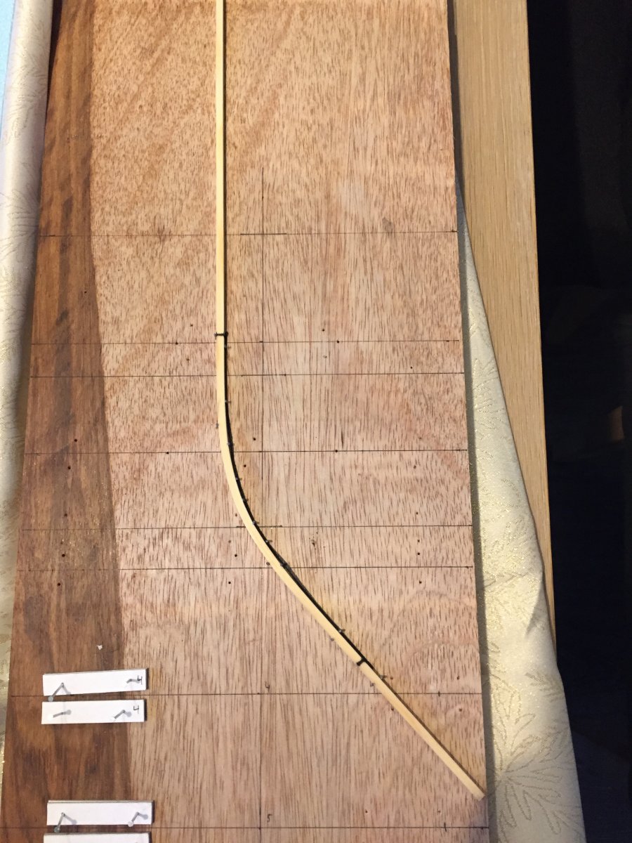

Ik heb besloten om een latje over de hartlijn van de romp te lijmen.

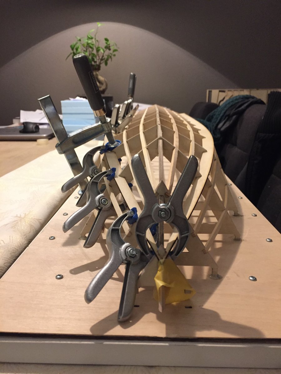

Vanwege de ronding bij de boeg heb ik het latje gestoomd en hem vervolgens in een mal geplaatst om hem de juiste vorm te geven.
Verlijmen ging hierdoor super en nagenoeg spanningsvrij.

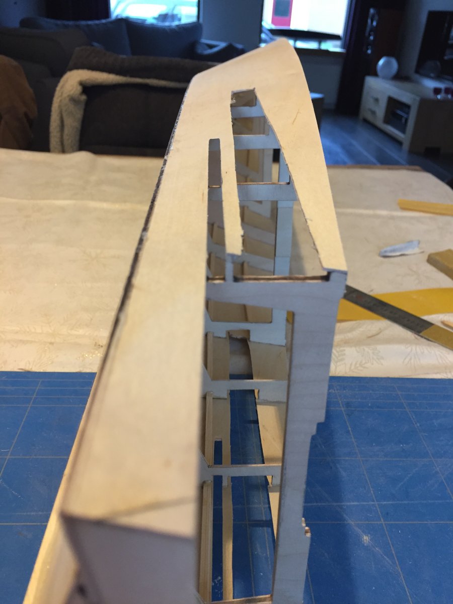

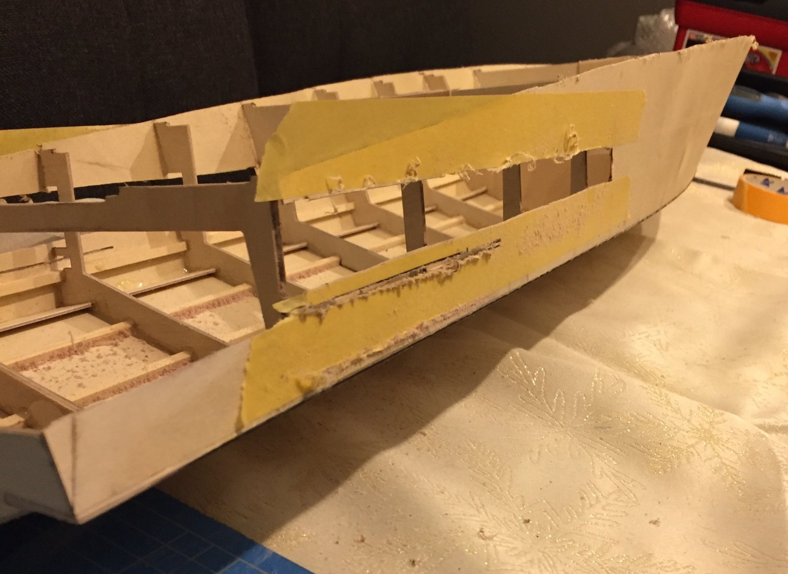

Toen was het dan toch echt tijd voor een zenuwslopend klusje, ik moet de zijplaat openslijpen voor het zwemplateau en de inserts.
Erg fraai zag het er niet uit maar gelukkig is het wel goed gegaan!
Vervolgens kon ik deze gaan afwerken met een schuurlat. De sleuf voor het zwemplateau is nu klaar en mooi strak.
De uitsparing voor de inserts moet ik nog afwerken.

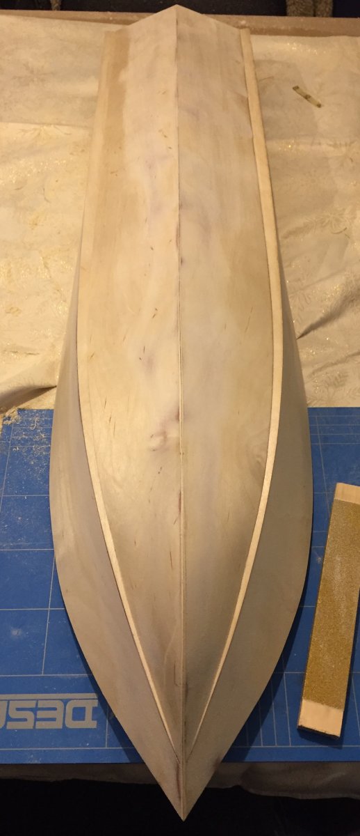

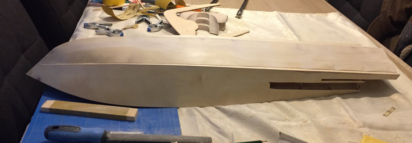

De laatste stap die ik heb uitgevoerd is het afwerken van de huidplaten.
Eerst de kiel-lat afgewerkt en vervolgens alle overlap van de huidplaten weggeschuurd.
Resultaat? het begint op een speedboot te lijken :)

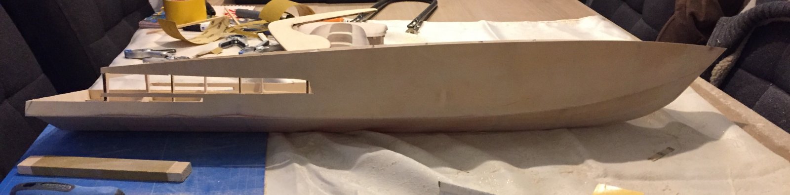

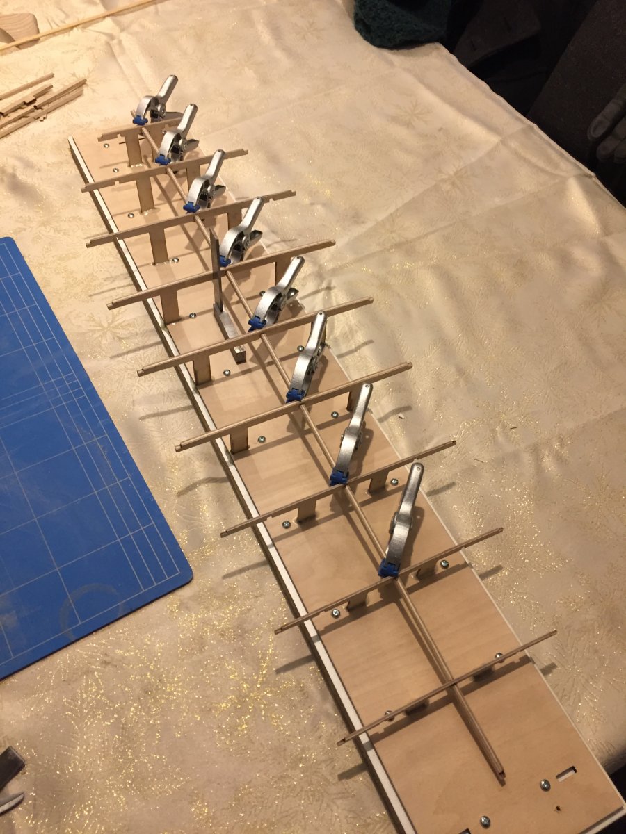

Inmiddels ben ik ook begonnen aan het dek.
Ik heb de plaat fineer op zijn basisplaat verlijmd en de spanten verlijmd.
De bedoeling is dat het dek in zijn geheel afneembaar wordt.
zo kan ik overal bij en kan ik eventueel vocht altijd verwijderen.
op deze manier kan ik de blokken styrofoam ook uit de boot halen en eventueel drogen of vervangen.

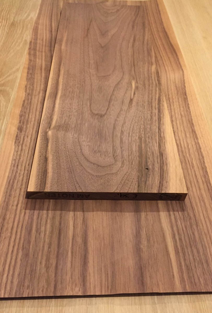

Ook volgt er binnenkort nieuws over de plaat notenhout die naar 5mm gefreesd moet worden.

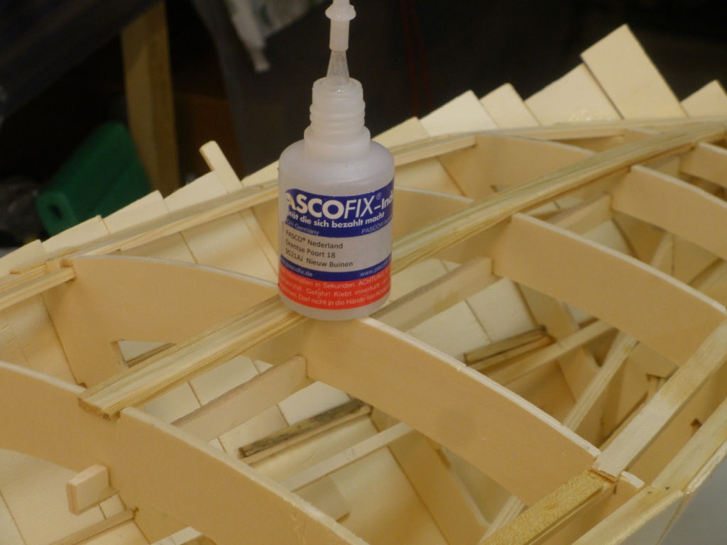

Hallo Jorrit,Jan zijn lijm is goed ,maar deze is beter,geen 10 seconden...maar 1 seconde,ik lijm er mijn mahony beplanking mee van mijn Riva`s en ook de spanten ,ik gebruik om de romp in vorm te lijmen geen epoxy,maar pascofix
succes met de bouw verder,Cor

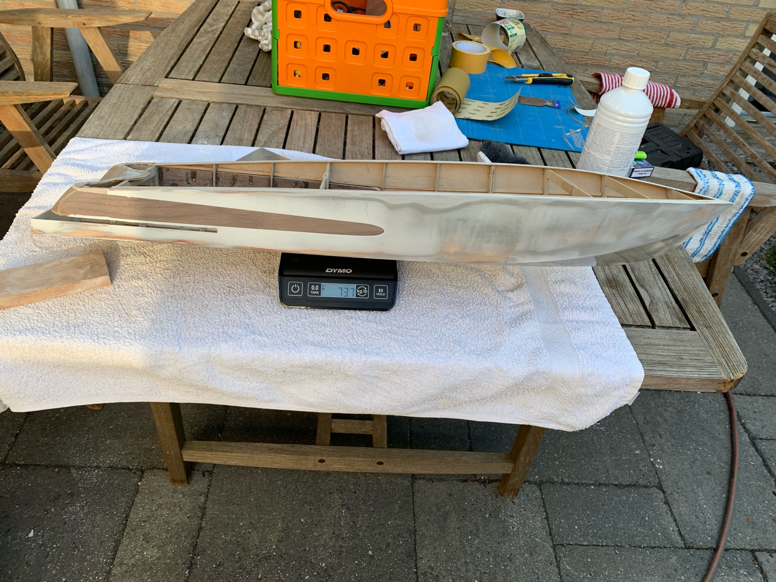

Ik ben nog steeds bezig met het afwerken van de romp. Glasweefsel en epoxy zijn als eerste laag aangebracht.
Het achterschip heb ik aan de binnenkant uitgedund om het gewicht te reduceren.
De inserts zijn in het achterschip verlijmd en het geheel is in de romp verlijmd.
Nu ben ik de huidplaten aan het afwerken met epoxyplamuur.
Het totale gewicht van de romp is nu 737 gram waarbij de inserts nog uitgedund dienen te worden.
