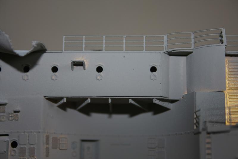

Ik zag dat jij steunbalken hebt toegevoegd onder de uitbouwen, dat heb ik nu ook gedaan, maar....ik heb nog een foto kunnen bemachtigen waar dat ook werkelijk te zien is, alleen onder de uitbouw van het luchtafweergeschut is het duidelijk te zien.
Weet jij soms meer hierover?

Klopt dat ik die steunbalken heb aan gebracht, op sommige foto´s zijn ze
duidelijk te zien, op andere weer niet, maar neem van mij aan dat ze er zitten
onder ieder bordes wat uitsteekt,
En persoonlijk vind ik het ook mooier staan, ik gebruik daar heel dun poly
styreen plaat voor.
Kijk hier zitten ze ook onder.

De foto laat heel goed de balken zien, ook dat je de gewichts besparende
gaten er in hebt gemaakt, heb je dat met een holpijp gedaan, of met
wat anders??
Ben je al klaar met de gaatjes boren, voorzichtig bij de boeg, dat je niet door
de scheepswand heen boort.

hoi bocdan,
de steunen zijn van 0,6 mm polystreen gemaakt en geboord met 0,4 mm boortje (handboor).
overigens staan in de delen 88 en 98 goede fotos waarop de steunbalken zichtbaar zijn;)
druk doende met de gaatjes op het dek, heb er nu zo'n 75 gedaan, gaat best goed maar ben nog niet bij de boeg aangeland.
heb de steunbalken van de voorste opbouw nu klaar.
