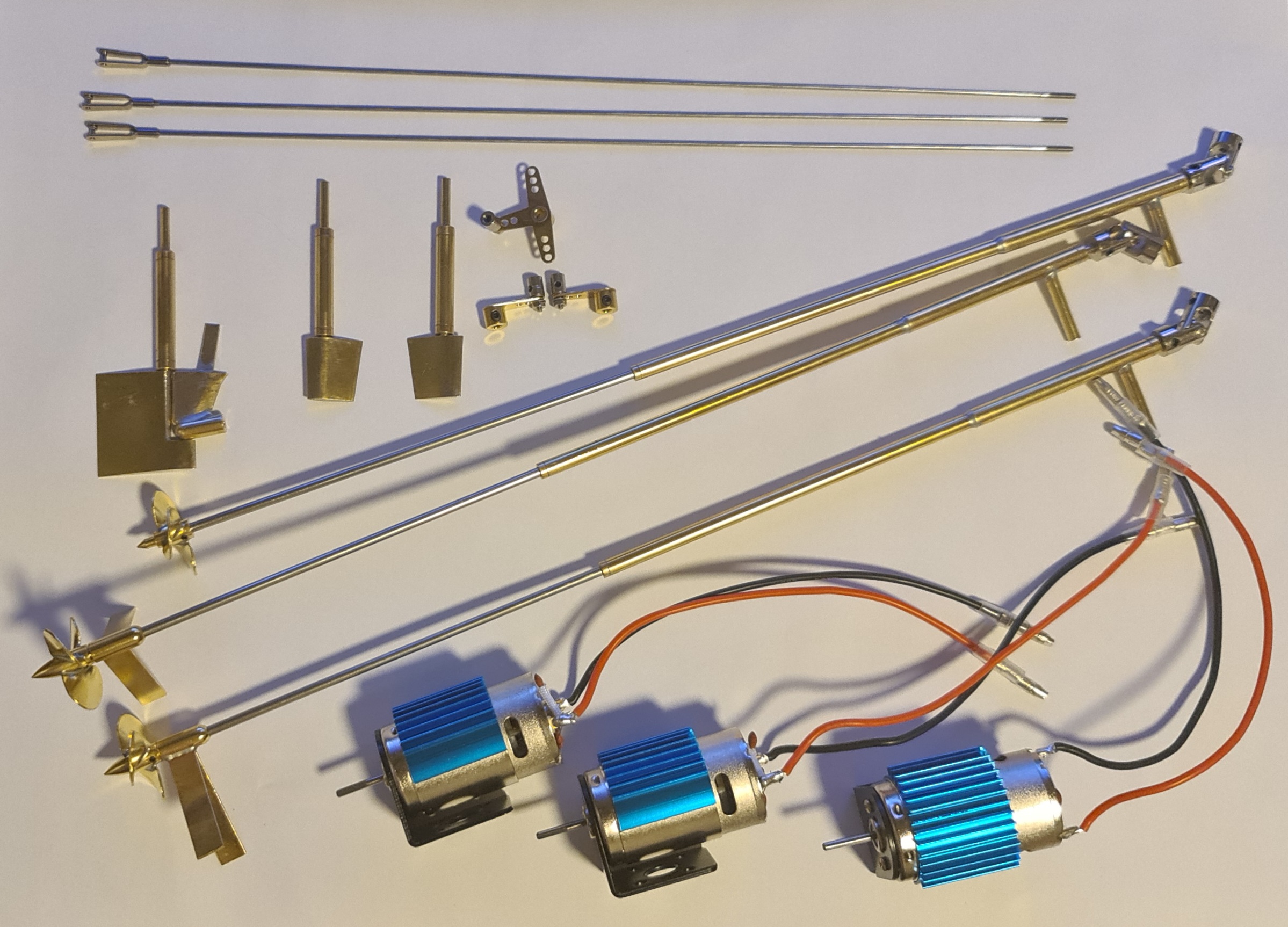

Momenteel wacht ik nog op de bouwdoos zelf. Hij was op voorraad bij de winkel, maar het bleek dat het Eduard setje een levertijd heeft van 2-4 weken wat niet echt duidelijk zichtbaar was, dus mijn hele bestelling is vertraagd.
Mis nog tweede set kruiskoppelingen om er een cardan van de maken. ;-)
Enkele geeft knikkende knietjes... onbalans... en gerammel. De zaak gaat toeren maken...

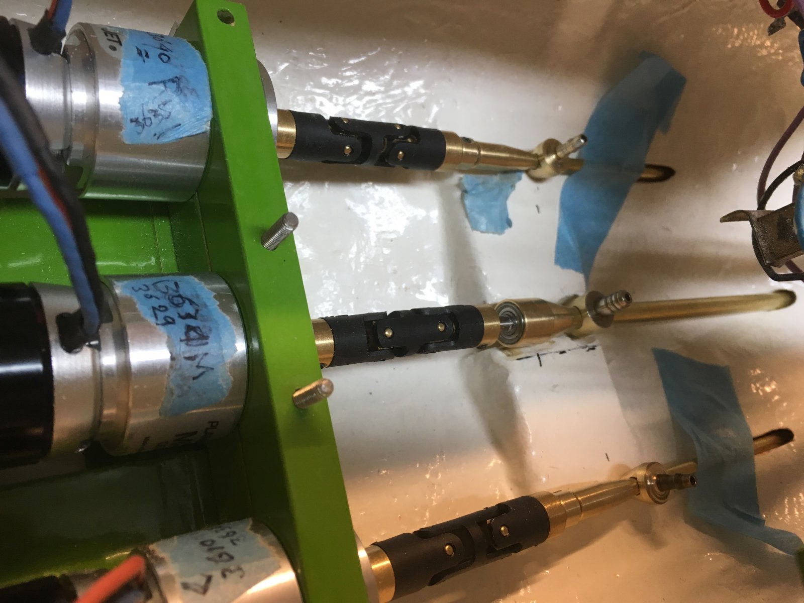

Ik heb deze hier besteld... merk PEBA...
De assen komen ook van onderstaand adres. Voorop kogelgelagerd.
Achterop alleen de middelste as 4 mm Ø rvs lager diameter 10 mm en met keerring
waterdicht gemaakt. De 2 mm assen weerszijden zijn messing gelagerd...
De smeerpunten zijn oude brandstoftank-klunks, vliegerij.
Handig hergebruik van de nippels... zit ook siliconenslang thans op... afgedopt...
http://www.hobby-lobby-modellbau.com/onlineshop/index.php/cat/c949_Coupling-Syst--8-5-mm.html
Met de link een overzicht... En een keuze aan messing inserts om de asdiameters te overbruggen.
Het loopt snaarstrak. maar desondanks zo zuiver mogelijk uitgelijnd.
Daarvoor hulpstukken gemaakt om zeer strak gericht te kunnen verlijmen. Dat heeft wel wat tijd gekost.
Draai niet boven de 4000 rpm. Ik haal de snelheid uit 3x speedschroeven, zeer hoge spoed.
En via reductiekasten op de motor. Geen schaalschoeven. In bad gehad... serieus power!

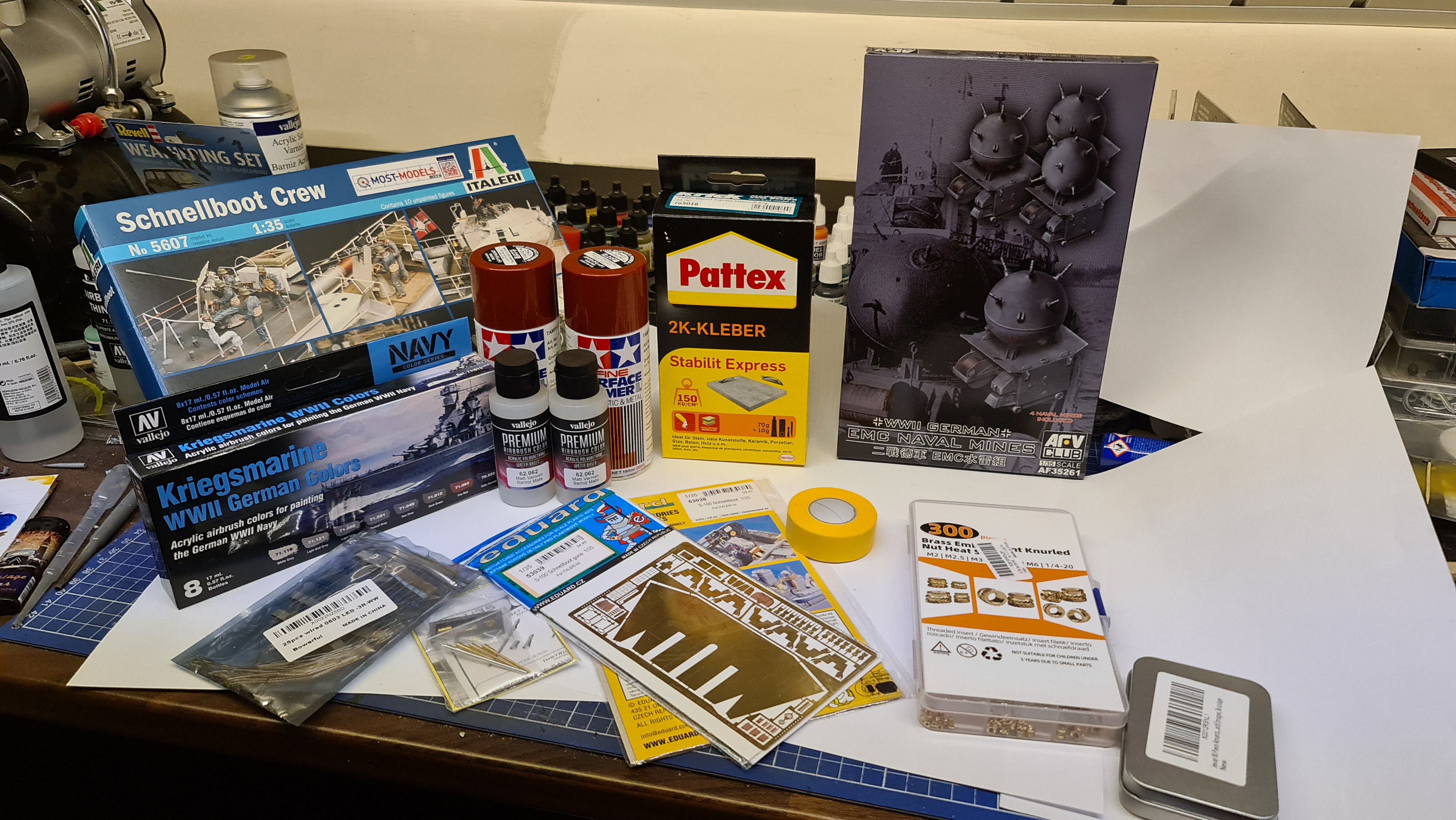

Daarnaast heb ik nog een flink pretpakket aan accessoires klaarliggen:
full

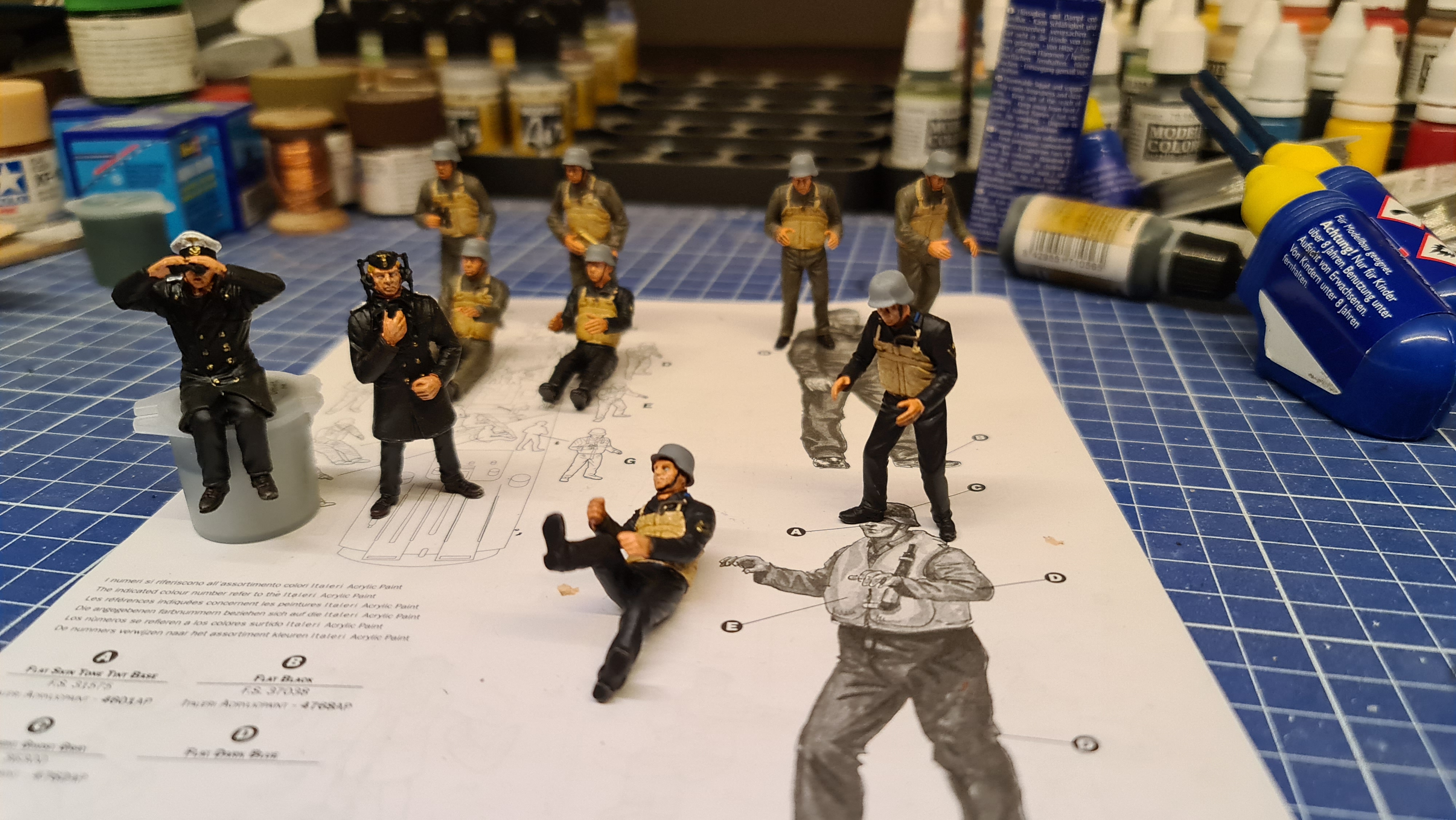

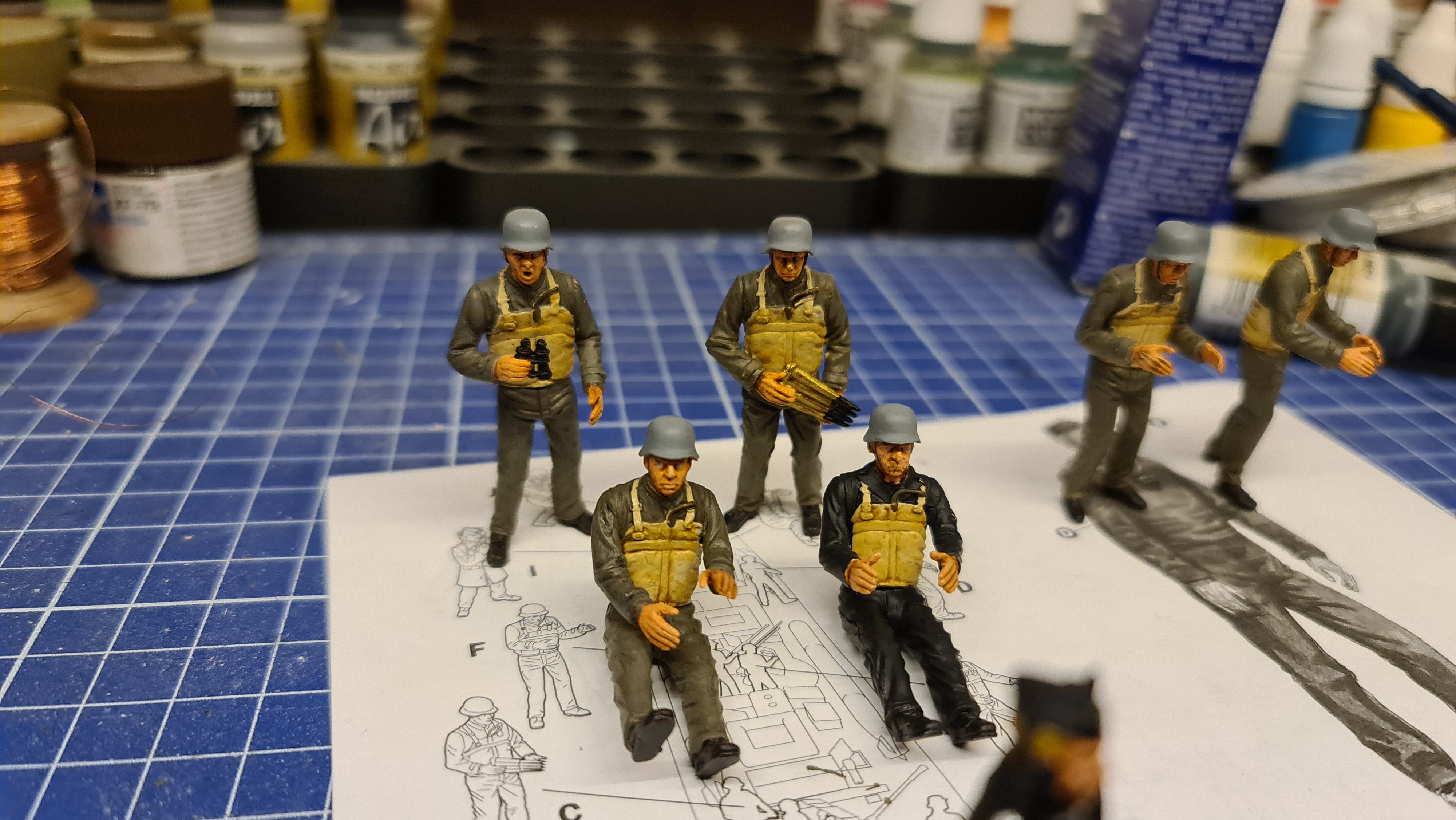

- De Schnellboot crew van Italeri, deze heb ik al gebouwd en geschilderd.
- Allebei de photo-etch sets van Eduard.
- Brass gun barrels van Master model.
- 4 stuks zeemijnen van AFV club.
- Micro LED's voor het verlichten van het model.
- Schroefdraadbussen om het dek vast te kunnen zetten en weer los te kunnen halen.
- Kriegsmarine kleuren van Vallejo (met nog een extra flesje schnellbootweis).
- Tamiya primer (omdat deze wat slijtvaster is dan de Vallejo primer).
- Vallejo premium polyurethane blanke vernis. Deze wordt zelfs gebruikt op surfplanken, duurzaam genoeg dus voor een RC model.
- Stabilit express omdat deze plastic écht stevig verlijmd.
- En nog wat magneetjes en hoge kwaliteit afplaktape.
Op dit moment wacht ik nog op messing relingpaaltjes en servo's, en dan kan het bouwen echt los gaan barsten. Ook zit er in mijn FC-16 zender inmiddels de Navy twin stick, en zijn er zowel een multiprop als een multiswitch module onderweg om mijn zender echt mooi uit te bouwen. In die toekomst wordt die nog omgebouwd naar 2.4Ghz.

Tot slot wat afbeeldingen van mijn crew:

ik snap na 46 jaar nog steeds niet waarom men een kogel gelagerde as wil hebben
hij is maar aan een kant van een lager voorzien en dat is de kant van de motor
de motor zelf is reeds of gelagerd of heeft bussen
het deel in het water is een bus en de uithouder heeft ook bussen
het nadeel van lagers is dat als ze niet in inox zijn ze roesten en dus onderhoud vergen
en als ze wel van inox zijn moet je uitkijken als je in een zwemdok gaat varen want de chloor tast het inox aan
geef mij maar een as met lagerbrons bussen

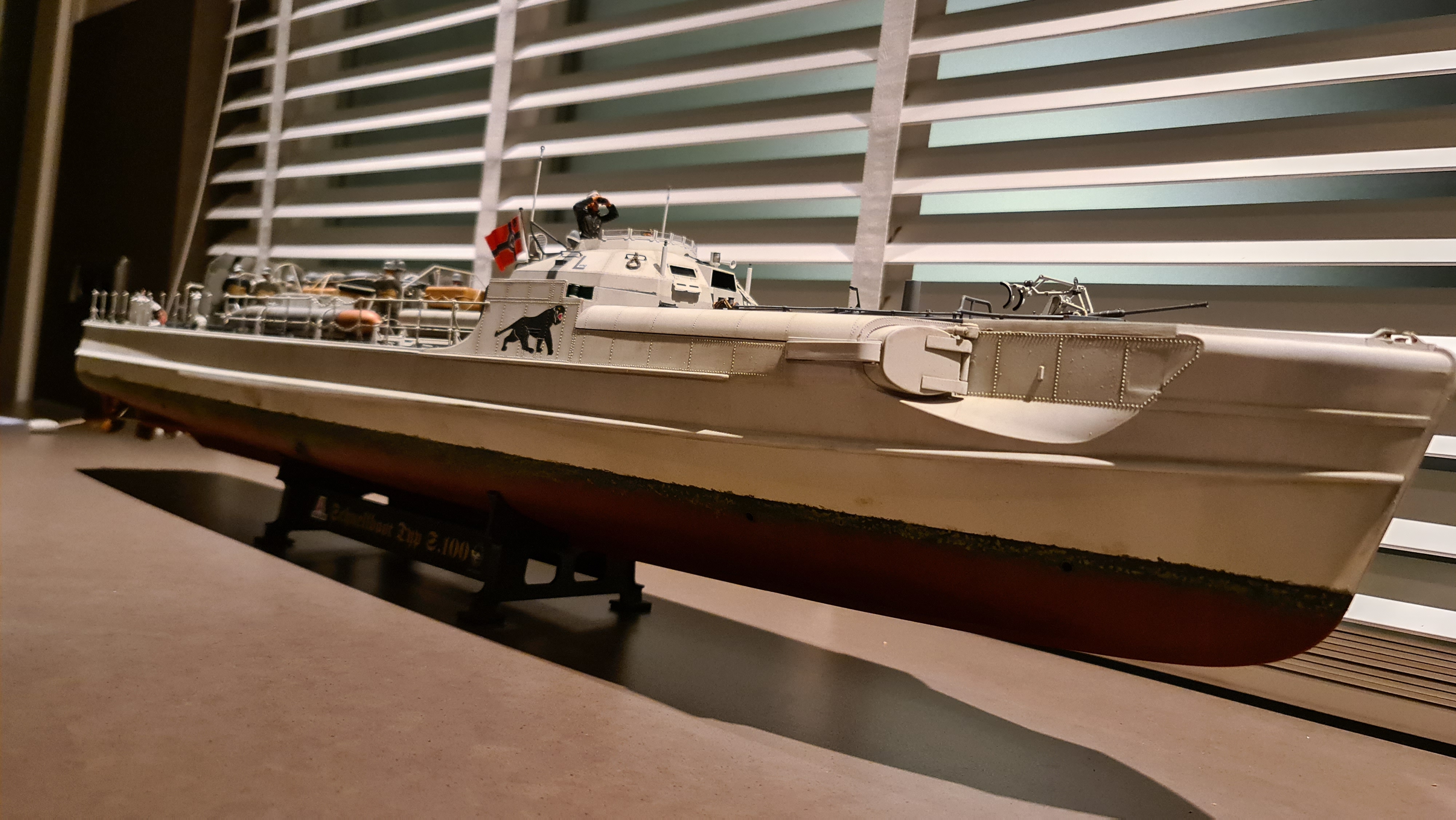

Kleine update vanuit mijn kant. Ik weet niet of mensen het prettig vinden als ik hier af en toe mijn voortgang deel, anders maak ik een eigen topic aan....
Lekker mee doorgaan Danny. Ik ben een tijdje niet op het forum geweest; goed te zien dat dit draaidje nog steeds leeft.
Hoe is het ondertussen met je S38? Heeft ze al gevaren, of is ze het dok nog niet uit?
(Is ondertussen wel een prijzig scheepje geworden met al die upgrades...)
Je zou eens moeten weten Roel, inmiddels weet ik zelf al niet eens meer hoeveel het allemaal heeft gekost... Aan de andere kant, daar is het hobby voor, en je kunt het beter hier aan besteden dan uitgeven in de kroeg.

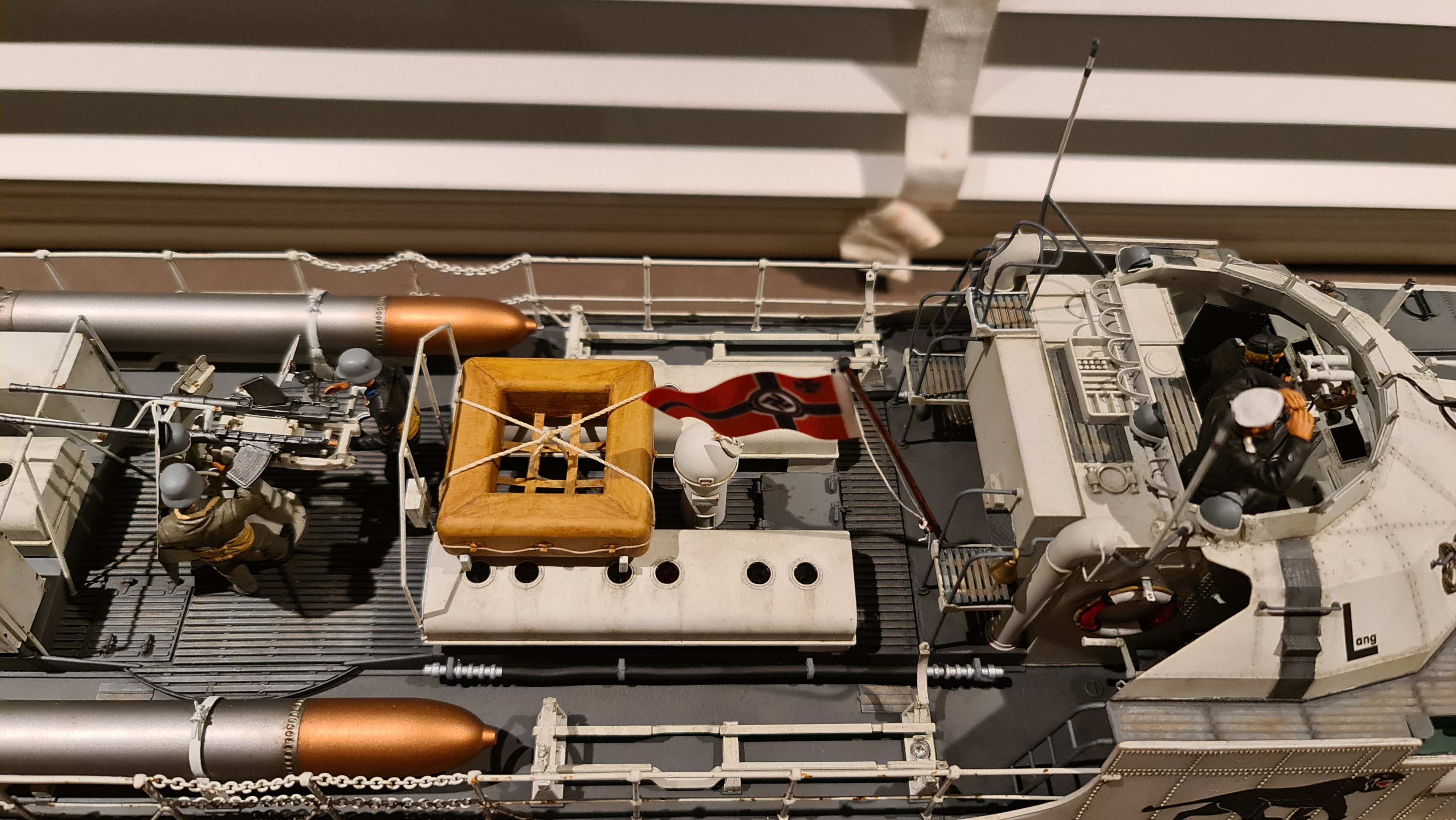

Het model is nagenoeg klaar, en uiteindelijk is er sowieso het volgende aan upgrades en extra RC in gegaan:
  • Eduard messing upgrade set
  • Messing schietbuizen voor het geschut
  • de eerdergenoemde RC set met messing roeren, schroeven, schroefassen, en daar dan nog brushless motoren en 3 aparte servo's met V-mixer voor het Lürssen effect bij, en al het geschut RC beweegbaar gemaakt
  • Beier geluidsmodule
  • volledig werkende verlichting (navigatieverlichting groen-rood en 2x wit, in de stuurhut wit/rood schakelbaar, onder de kalotte links/rechts wit, en het spotlicht helemaal achteraan voor het droppen van dieptebommen), met daarbij dus 3D getekende en transparant geprinte lantaarns
  • aangepaste schutterspositie op het voordek met verdiepte kuip en zelf ontworpen krans
  • nieuw getekende en geprinte munitiekasten tussen de de achterste twee stukken geschut in
  • nieuw ontworpen staanders voor de antennekabels op de stuurhut, 3D geprint in messing
  • alle transparante vensters uit de bouwdoos vervangen door 0,2mm acrylplaat, tegen UV-vergeling
  • alle dekschroeven vervangen door messing schroefdraadbusjes met M2,5 boutjes
  • alle relingen en staanders aan de rand van het dek vervangen door messing staanders en relingen (de staanders zijn 30mm Caldercraft staanders die ik heb ingekort en waarvan de bollen zijn afgevlakt om ze nagenoeg identiek te maken aan de staanders in de kit)
  • Extra rubber bootje toegevoegd
  • stoffen vlag toegevoegd
Het was ook nog mijn bedoeling om de torpedo's werkend te maken, maar hier heb ik toch vanaf gezien door de hoeveelheid gewicht die ik al aan het toevoegen was, en de zorgen over hoe het een en ander waterdicht te krijgen.
Ik heb zoveel mogelijk geprobeerd om details over te nemen van foto's van de echte boot (S204 Lang), maar niet alles was even duidelijk. Ik heb bijvoorbeeld het TA logo op de achterzijde iets aan kunnen passen vanaf foto's, en heb de gevlochten handgrepen uit touw op de kalotte na kunnen maken, maar ik kon geen eenduidige informatie vinden over of de waterlijn nou wel of geen zwarte streep had. Dit heb ik opgelost door de zwarte streep wel te schilderen, maar nagenoeg volledig weg te werken achter algen. Op deze wijze zou het voor beide situaties door moeten kunnen gaan.
Om de boel vaarklaar te maken moet ik enkel nog het figuurtje op het voordek vastzetten aan zijn stuk geschut, wat extra messing buisjes inlijmen om de schroefassen verder te stabiliseren, en alle elektra wat netter weg te werken, en dan is het model klaar. Wel blijkt mijn multiswitch module waarschijnlijk defect, want de Beier module accepteert de signalen niet op de juiste manier. Als ik op hetzelfde kanaal mijn Multiprop module inplug werkt alles wel naar behoren. Hier moet ik dus nog een vervanger voor regelen.
Verder heb ik natuurlijk ook nog een setje zeemijnen liggen welke ik misschien op het achterdek ga vastzetten, maar hier ben ik nog niet over uit omdat ik ze vrij zwaar vind.
Hier zijn de laatste foto's die ik heb gemaakt, deze dateren van 31 augustus 2023, maar het enige dat sindsdien is veranderd is dat de antennekabels zijn gespannen vanaf de staanders op de stuurhut.
