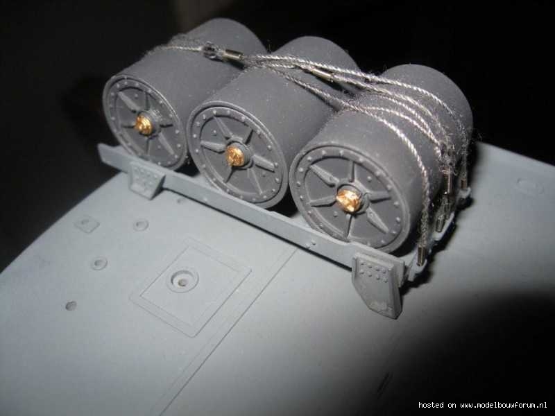

Nu druk met romp verder spuiten en de diepte bommen bezig.
Straks foto(s) van de bommen hier...

Hier de beloofde foto's van de dieptebommen.
