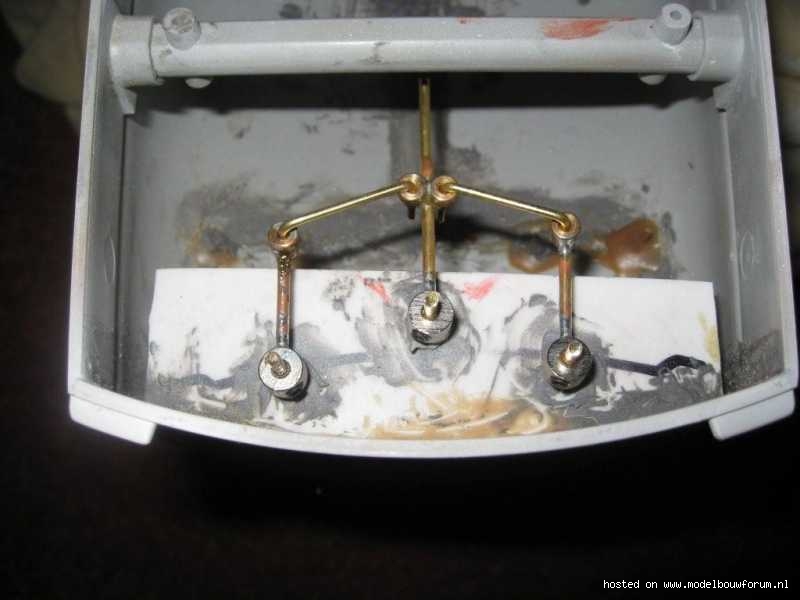

Hier een foto van mijn werk aan de roeren:
Nu aan de gang met de servo voor de bediening...

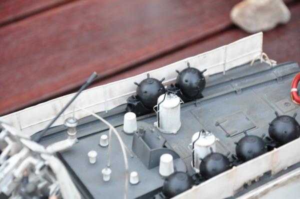

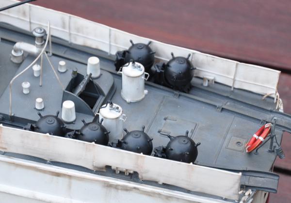

Nog te gaan 6 mijnen (bijna spuitklaar) + nog 2 boei-mijnen
3 figuren en een kistje.....straks de een missie tijdens moederdag plantjes actie bij de Praxis..... (wou dat torpedo's ook werkten op het land)

Roer werkt, romp nog een keer blanke lak.

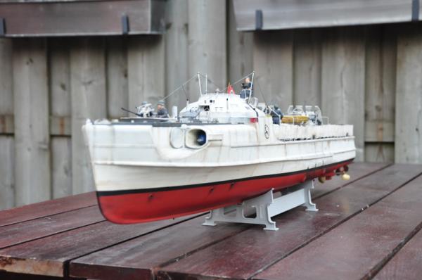

Weer 41 foto's toegevoegd aan mijn site!
Hier een paar voorbeelden:
full
full
full
full
full

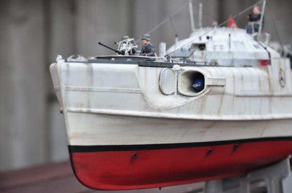

Hoe kan dat nu: die boot kom net van de werf en al helemaal vies !!! Hebben die soldaten aan boord dat gedaan ? Waar komen die vandaan ?
NETJES gedaan hoor ;) ik zou ervoor tekenen als de van mij ook zo mooi wordt. Ook die mijnen: schitterend.
Roel: Raamwisserrubbers (3x woordwaarde) met een beetje vet...... en een vaste hand aan het roer. verwacht een paar druppeltjes voorin. Het dek gaat voor met een boutje stevig dicht.
en die rot meeuwen schijten inderdaad je boot onder.........!
De foto's laten het niet zien, maar de boot is echt "goor" zeg maar in de periode dat zeep op de bon was..........schrobbers ook!
HEEEEEEEEL ERG MOOI!!!!!!!!!!!!!!!!!!!!!! Juweeltje!!!
kan niet wachten tot hem in het echt te zien!!!!
Petje af Maarten!!!

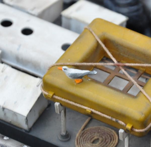

bedoel je de vlotten (gemengd) de boeien gewoon rood (revell karmin rood 36), met veel vuil
Top, bedankt voor de info!
Ze zien er op de foto meer rood/oranje uit maar dat zal wel door de foto zijn...
