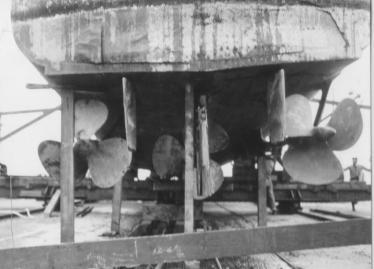

FF naar het origineel gekeken.. (de looks gaan bij mij boven de functie) en wat PDF boeken bekeken. Conclusie: de originele schroeven zaten slechts zaten zeer dicht op de romp. Volgens een kort stukje tekst van Lurssen was de afstand bij oudere boten te groot. Hoe dichterbij des te beter het Lurssen effect en hoe rustiger de hek golven. Dat gaf problemen met trillingen en bij schade ging de romp er aan. Het verdikte achterstuk, wat is bedacht loste drie dingen op. 1 de afstand werd kleiner. 2 de romp steviger voor trilling en schade. 3 de stroming voor Lurssen effect en hek golven was beter. Bovendien was dat stuk los te vervangen zonder de romp open te maken.
Weet het niet zeker tekst is niet helemaal duidelijk, maar het doel was om de boeg wat meer naar beneden te drukken / achtersteven omhoog voor een beter vaarbeeld.
Praktisch, handig......??? verklaart wel waarom de motoren naar lange vaartijd op vol vermogen schade hadden aan lagers en koppelingen. De trillingen zijn dus niet altijd van de motor zelf. De zelfde motoren deden dienst in andere schepen en deden het daar duidelijk beter.

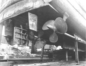

Wat wel een probleem / verschil is met mijn boot is de spoed. Als je de kit schroeven bekijkt en de foto hieronder (is de kit ook niet correct?!?) maar de spoed is enorm.
dit geeft meer druk naar achter en minder naar de zijkanten, dit is weer voordelig voor het orgineel.
Blijft over dat ik met redelijk "zwakke" motoren een redelijke snelheid haal en een lange vaarduur...zelfs op 80% vol vermogen (meer dan een uur op 4000mah)
Daarbij halen de buitenste motoren niet meer dan hun optimale verbruik en worden niet warm. De midden motor wordt wel warm/beetje heet maar blijft toch redelijk laag in A. Geef toe mijn schroeven zijn niet optimaal voor deze setup maar wel mooi in messing met de punt erop!

En nog een plaatje, past net een latje tussen schroef en romp schat in tussen de 5 tot hooguit 10cm.

De originele schroef van de kit heeft een iets te grote spoed, denk ik maar dat is puur op het zicht vergeleken met foto's. Wat ik weet is dat het toerental betrekkelijk laag was dus een grote spoed op de schroef.
De electro motoren hebben een hoger toerental, dus minder spoed en/of bladen

een speed schroef heeft 2 bladen een werk schroef heeft er 3
deze boten hebben dus een drieblads schroef met veel spoed
dat is gedaan om veel kracht bij een laag toerental te berijken
de buitenste schroeven zijn even groot maar de middelste is een klein beetje kleiner
als je de laatste foto bekijkt
het zal zoeken worden om de juiste setup te berijken

Over de schroeven, in de kit zijn ze alle drie gelijk, de middelste zit naar achteren en lijkt misschien wat kleiner. Ik kan ook geen reden bedenken waarom die kleiner zou zijn. De middelste is het belangrijkst, zonder die schroef heb je een enorme draaicirkel.

die midelste zit eigenlijk tussen 2 buitenste roeren en dan nog eens het grote recht voor de schroef
dus zeker is deze belangrijk om te draaien
bij sommige pt boten was de middelste schroef van een ander type en werdt alleen bijgeschakelt als het echt hardt moest gaan
