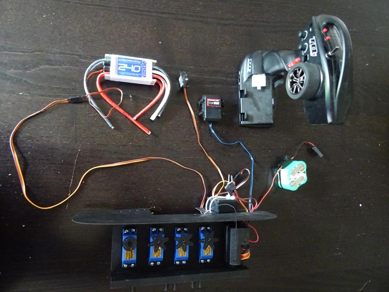

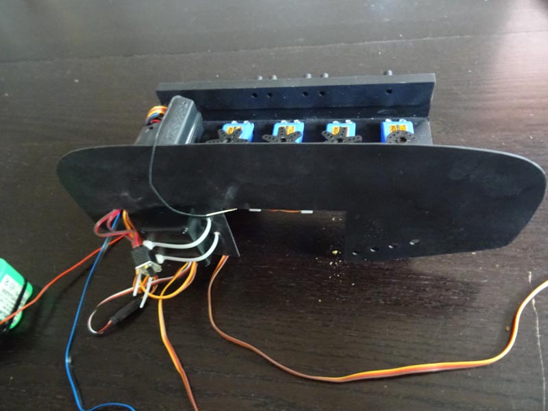

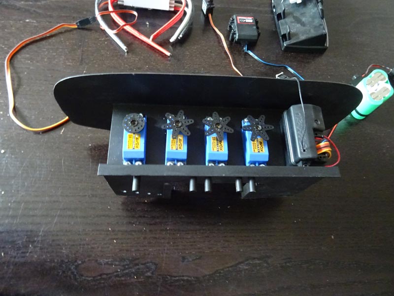

    hallo allemaal,
    vanwege privé omstandigheden ben ik er niet aan toegekomen om hier online te komen. sorry daarvoor
    dermate druk dat van de hobby ook niet veel is gekomen.
    met betrekking tot de printplaten. aan beide zijden zit koper. het is best sterk, maar voelt niet stijf aan.
    het deel waar de servo's in zittten, voelt wel sterk aan. Dat is, zoals stoompomp omschrijft, als het ware een doos geworden.
    alleen is dit deel, die doos, verhoogt vanwege de as van de jet en ruimte voor onderhoud. En het deel onder de doos voelt niet stijf aan. Nu ga ik deze delen wel verlijmen, maar twijfel toch.
    de servo's zullen zowel trek- als draaikrachten gaan uitoefenen, en ik weet niet of die printplaten dit langdurig kunnen hebben.
    ik denk dat ik toch maar voor een aluminium constructie gaat, de motor en de toerenteller zijn ook uit aluminium. dan kom ik straks bij de waterkant niet voor verrassingen te staan.
    ik heb wel het geheel alvast ingebouwd en getest of het in het schip past. en dat ging goed. ik heb nu een aardig beeld hoe het moet gaan worden
    op de boegschroef (met regeling) na, zijn dit alle elektrische componenten.
    de regelaar heb ik nog niet aangesloten, maar alle servo's in combinatie met de keerklepregelaar werken. en daar ben ik al best blij om.
    het afstemmen van de keerklepregelaar en de overige servo's was even puzzelen, maar ging toch vrij vlot.
    onderstaand de foto's.

    Als je de eindpunten van de servo's goed op je zender in stelt, zullen er nauwelijks druk- of trekkrachten op je servo's (en hun bevestiging) komen.
    Oh ja, ze zijn er wel: als je de buckets naar beneden zet komen er wat drukkrachten op de servo's te staan.
    Bij het sturen zijn die er ook, maar bij het sturen is het marginaal.
    Als je je "servodoos" van printplaat hebt gemaakt en de zaak goed afstelt is er nauwelijks sprake van "grote krachten".
    Zorg dat je servo's niet gaan "brommen" als ze in de eindstanden staan.
    Dan heb je in ieder geval een indicatie dat ze geen krachten genereren op enig deel van je constructie.

    @Roel van Essen; dat is een goede tip. ik zal de eindpunten van de servo's afstemmen.
    blijft dan volgens mij wel het punt dat de jet de nodige krachten van de servo's zal vereisen.
    ik moet het geheel toch ook nog wat nader onderzoeken, ik wil met van die push-rods de servo's aan de jet verbinden.
    volgens mij kan je daarmee ook nog wat afstellen, zodat de uitslag van de servo geoptimaliseerd kan worden
    @Stoompomp; dank voor je informatie. ik wist niet dat aluminium te solderen was. ik ga me erin verdiepen.
    mbt de solderverbindingen, ik heb het precies gedaan zoals in je bijlage is aangegegen, bij hoe het niet moet :)
    ik heb de hoekpunten niet met overlap, of zoals je vroeg met hoekprofielen gesoldeert. maar koud tegen elkaar aan, en soldeertin over de gehele verbinden laten vloeien.
    ik heb een test gedaan en 1 hoekpunt kwam los. het geheel begon wat te torderen en toen schoot 1 hoekpunt los.
    inmiddels heb ik het geheel al gespoten, dus hersolderen zal niet makkelijk zijn.
    ik ga daarom het geheel in aluminium namaken. ik zal het huidige servo-huis (als dat ding zo heet) nog wel bewaren. het is namelijk wel een lichtgewicht qua constructie
    ik hou jullie op de hoogte

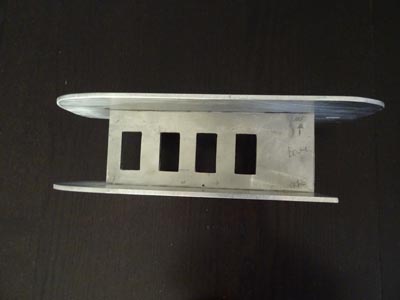

    Ik ben op een ander idee gekomen.
    Het deel waar de servo's in zitten, maak ik uit 6 mm aluminium.
    dan kan ik dit deel met m3 bouten aan de wanden/zijkanten vastzetten. De wanden/zijkanten verlijm ik in de romp. mocht ik dan voor onderhoud erbij willen, kan ik het deel van servo's er geheel uithalen.
    wordt nu toch weel aardig vol in de romp
    zal van het weekend eens kijken

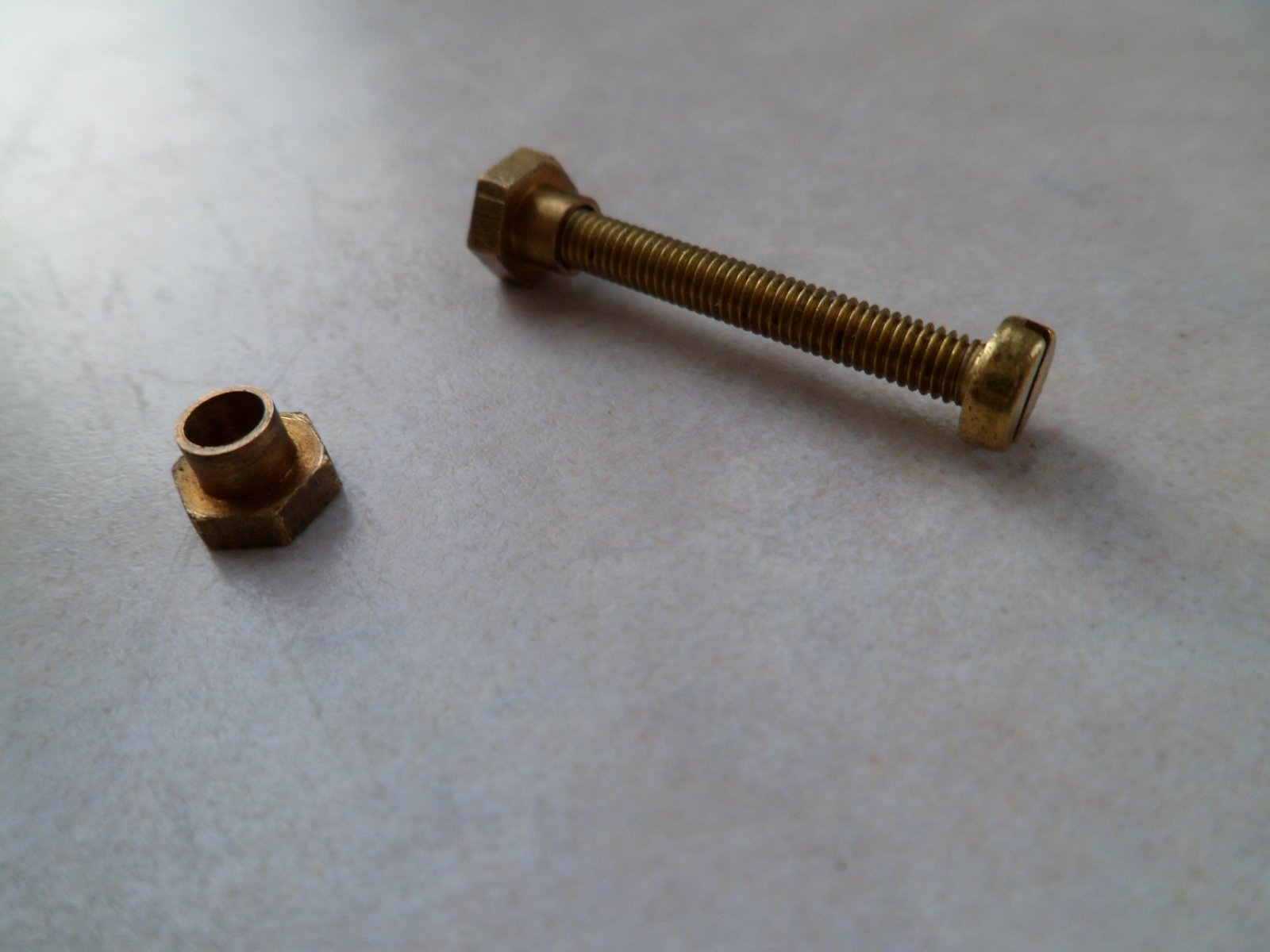

    Als je schroeven oneindig maal in printplaat wilt in- en uithalen, dan moet je een z.g. klinkmoer gebruiken. Dit is een messingmoer met verlengde huls, die je in de plaat vastklink. Deze is ook aan te raden bij dunne aluminiumplaat. De aluminium machinekamervloer van de Dockyard is voorzien van vele van deze klinkmoeren. Hierdoor kan ik alle appendages tig keer los/vastschroeven.
    Zie foto. Het zeskant blijft onder de plaat, de huls erdoor heen en met een dikke centerpunt sla je deze open, vast in de plaat.
    Waarom zo dik, 4mm plaat, schroeven RVS M2?
    Voor de zekerheid, tappen in Al smeren met spiritus!

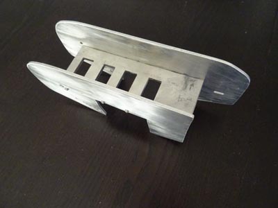

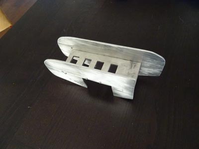

  19. Klaas Schouten
    Klaas Schouten
    22 okt 2017
    92
    Geldermalsen

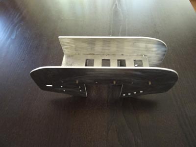

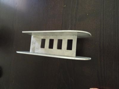

    Vervolg van het servohuis
    Het heeft even geduurd, maar ik ben blij met het resultaat. Het servohuis is nog niet helemaal af, maar ik merk duidelijk verschil tussen deze versie, de aluminium versie en de versie van printplaat.
    Onderstaand de foto's. De servo's passen er precies in, ik moet alleen de bevestigingspunten nog inboren. De foto's spreken denk ik voor zich.
    servohuis 005.JPG servohuis 006.JPG servohuis 007.JPG servohuis 008.JPG servohuis 009.JPG
    De doorvoerpunten voor de elektra, telemetrie en waterkoeling zitten er al in. Dit zijn de diverse gaten in de zijkanten.
    Ik ga het aluminium nog zoveel mogelijk verjongen om gewicht te besparen.
